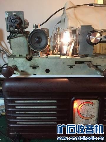

谢谢zgcaihong老乡分享,严重羡慕你有动手能力。 原来我收藏的有十几台国产老电子管收音机,由于四川气候原因,机器都不在状态,加上电子管收音机太占地方,机器大多在吃灰,这几年陆陆续续的半卖半送,现在  仅剩三台老电子管收音机, 一台熊猫601,加了中波天线中波接收没多大改变,到是短波接收效果不错,还有一台144完全在状态。还有一台我自己翻新了外壳和喇叭布的凯歌593-4同样中波接收不行,短波接收效果不错,想把凯歌593-4取消中波增加调频和蓝牙,但是自己动手努力有限只能望梅止渴了。

小北京小巧玲珑,造型独特,又是胶木壳,但年代久远,大多都是元件老化,锈蚀严重,但认真打理后还是能恢复原性能。如能将底台除下锈,喷点漆就更好了。

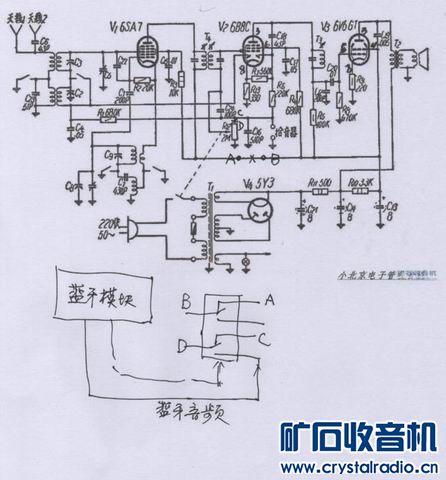

版主,机窝整洁,漂亮。加装蓝牙不破坏原机的结构和电路的,一般机器就在音量电位器上端接入就是了。小北京低放是来复试要麻烦点,用蓝牙时得断开变频级的电源。 调整大小 小北京加蓝牙.jpg

重要器件双联和中周都坏了,一时难以修复,待以后有件或者修复换上就是了。我这个没有结构上的改动。在说我现在是有二个机芯,一个外壳 另外一个机芯全部完好,灰尘都是原来的。作收藏。说老实话,原机不做些处理,效果还真不行。有这机的朋友,可以在6V6的阴接电阻上加470U电容,6B8C的阴接电阻上加47U电容,效果就好得多呢.估计哪个年代电容很贵吧。和这个机器电路一样的和平牌交流四管收唱两用机就有。 完好的机芯.JPG
