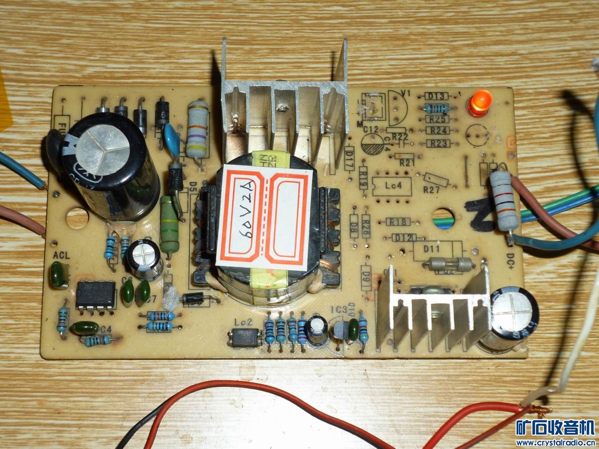

修电动车充电器陷入了困境,求助

作为研究必须支持,这是本论坛的精神所在。其它的都有人说过了,我说说后级的滤波电容是否有短路或软击穿,查一查?

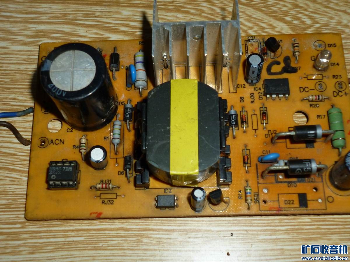

 楼主| 发表于 2017-11-27 10:45:42 | 显示全部楼层
hwm6986 发表于 2017-11-27 10:09
作为研究必须支持,这是本论坛的精神所在。其它的都有人说过了,我说说后级的滤波电容是否有短路或软击穿, ...
谢谢您的意见,最近又试验了两次:第一次,换掉烧坏的3842,,外接17伏电源,用示波器看6脚输出是有波形输出的,但是不是严格的方波,不知道正常不,第二,在此基础上串灯通电试验,灯泡又大放光明,3842轻微毕一声,冒烟烧了,我觉得可能反馈有问题,3842多次焊接,焊盘都快掉了
 楼主| 发表于 2017-11-27 10:49:15 | 显示全部楼层
直接电阻挡量输出正负极,电阻好像是1.8k或18k忘了,总之不是零,该是没短路,好像滤波电容也拆下量过的
 楼主| 发表于 2017-11-27 10:53:05 | 显示全部楼层
aojieage 发表于 2017-11-27 09:36
这个没有修理价值,买一个才多钱?出于好奇,研究一下技术倒还差不多。
纯粹出于好奇,不计成本,光买的配件元件就够买个新的了,又买了一个电子负载,小二百块,作为业余爱好研究研究
 楼主| 发表于 2017-11-27 11:02:42 | 显示全部楼层
还有一事,有看过坛里常德胜坛友写的修理电源的一篇文章的朋友没有?文章里第二步说是在输出上外加同等的输出电压测光偶看反馈是否正常,我的这个充电器光耦及431.324等的电源不是取自输出级,而是另外有个输出绕组供电,所以常坛友所说的方法我就不知道咋的用了,难道也加上外接电源?有谁知道望告知
