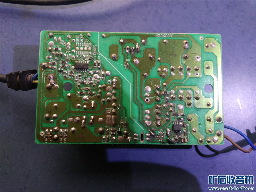

换好元件试机,发出哒哒哒的约每秒两次的嗒嗒声,绿灯同频率闪,电压达不到规定值只有大约20伏左右且不稳定跳动,测3842的8脚电压是2.5伏,换了好几个都是如此,3脚是0.03伏左右,7脚正常不到13伏,快俩月了,钻了死胡同了,打矿坛110求助

3842供电有问题,7脚供电电压有问题。7 脚到正电源电阻坏了

没焊3842前通电量7脚焊盘电压有几十伏,肯定大于启动电压16伏

7脚上面那个160贴片电阻拆下来量过,正常

断开后级,只留变压器次级,测测看

挂灯泡,给3842用外部电源供电,看看正常不?
发表于 2017-11-12 18:58:42 | 显示全部楼层
楼上说的靠谱,外接电源给3842供电是修理384X系列电源的最好方法!

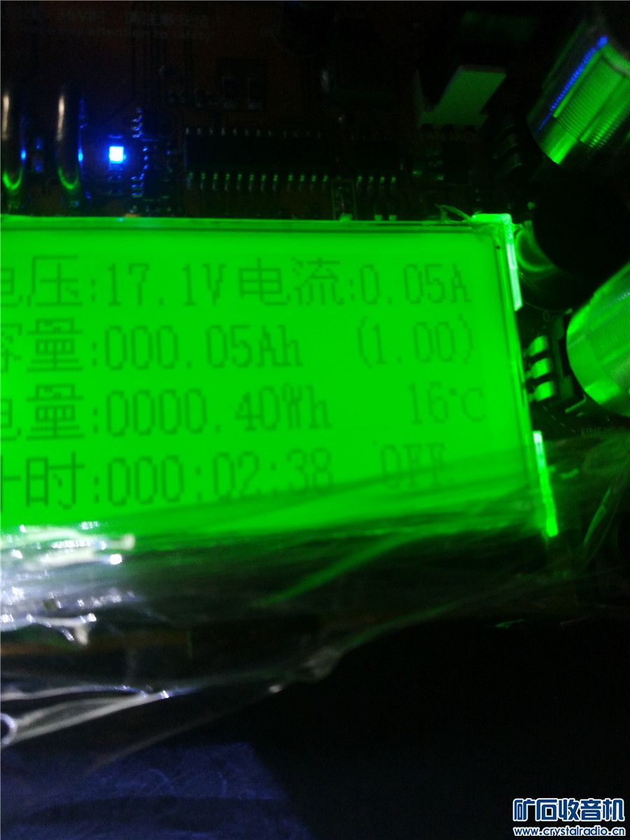

不正常,最后那个图是电子负载
