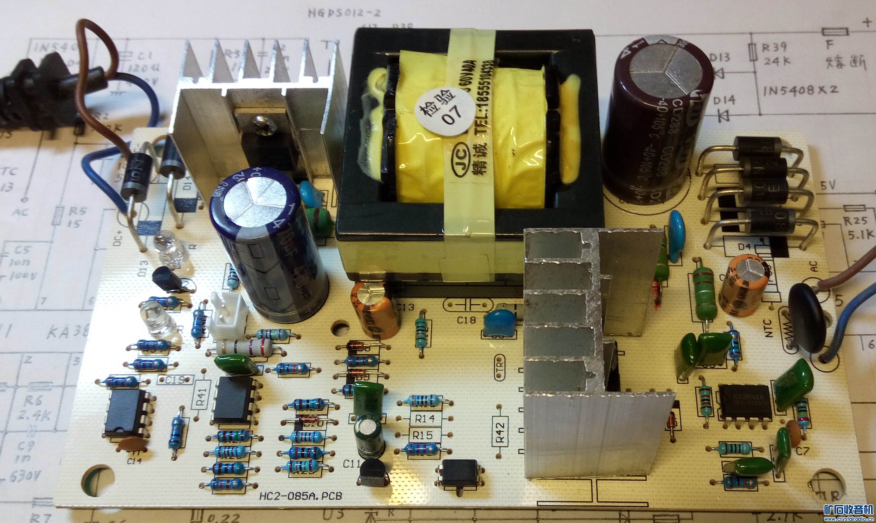

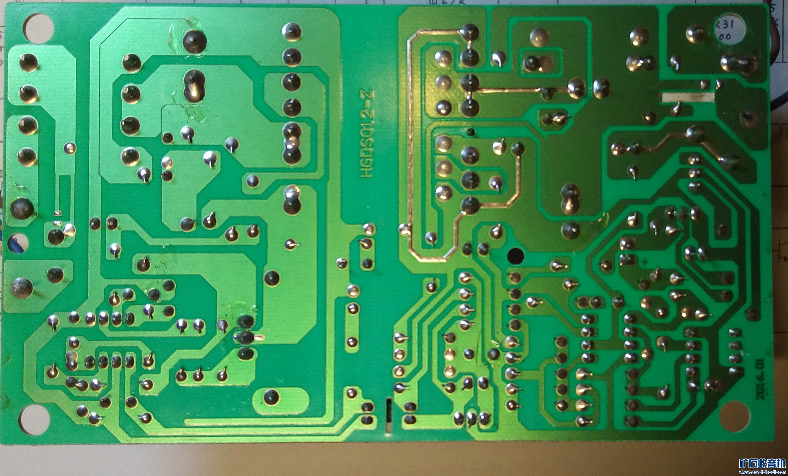

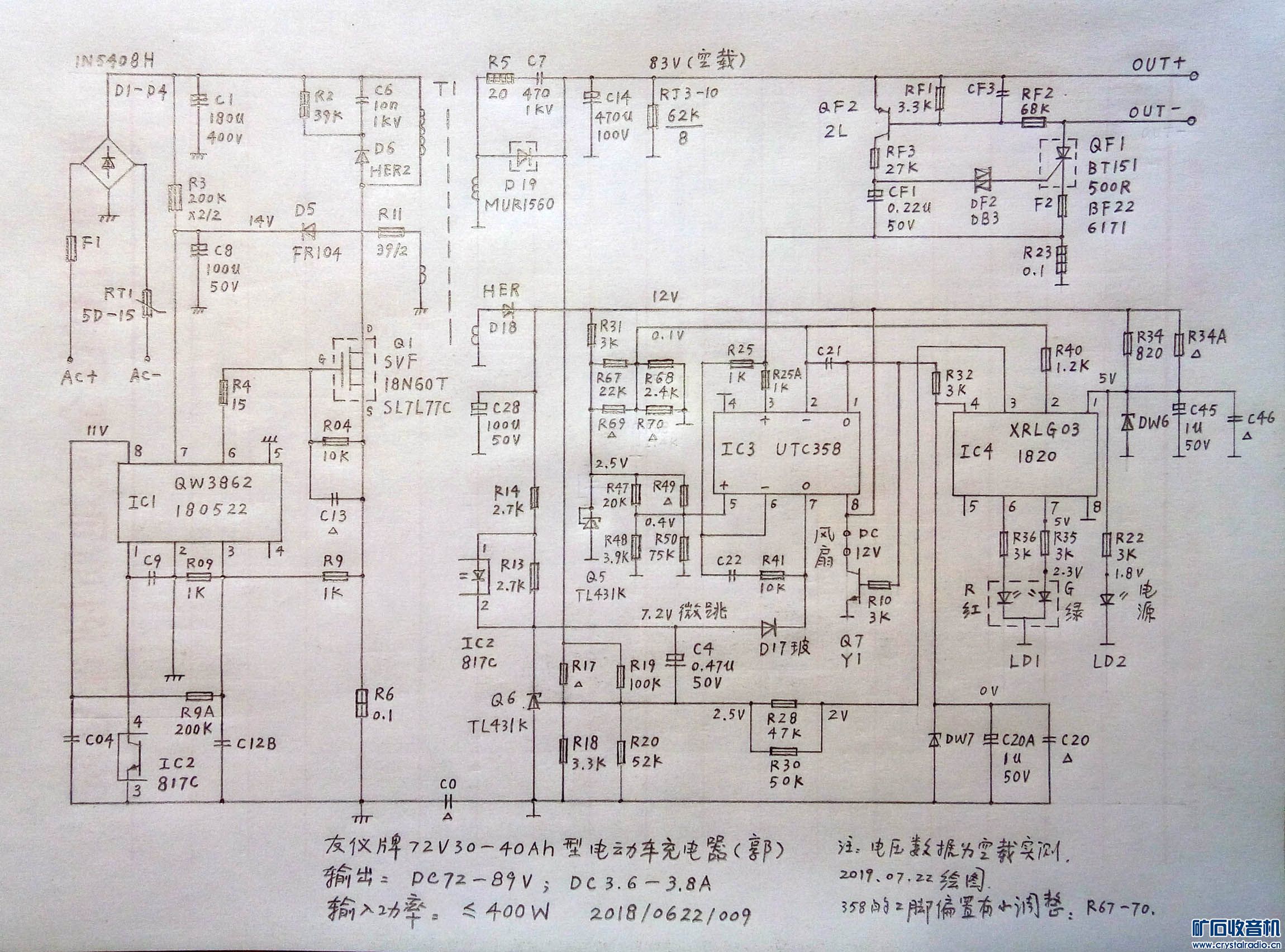

拣了俩电源,画了两张图。新人帖,敬祈指正

发表于 2019-7-23 20:24:20 | 显示全部楼层
这是见过的手工画的最好的电路图,没有之一,楼主基本功扎实原理理解透彻,谢谢分享
发表于 2019-7-23 20:32:45 | 显示全部楼层
图画的漂亮...

友仪72V充电器电路图的小改进。
就是358的2脚偏置电路的画法有微调,看起来更舒服些。
 楼主| 发表于 2019-7-25 23:22:29 | 显示全部楼层
上海永久电动车60V40AH专用充电器。
 楼主| 发表于 2019-7-25 23:27:32 | 显示全部楼层
本帖发表的单端式充电器目前已有15个,另有3个待画。共计18个。
