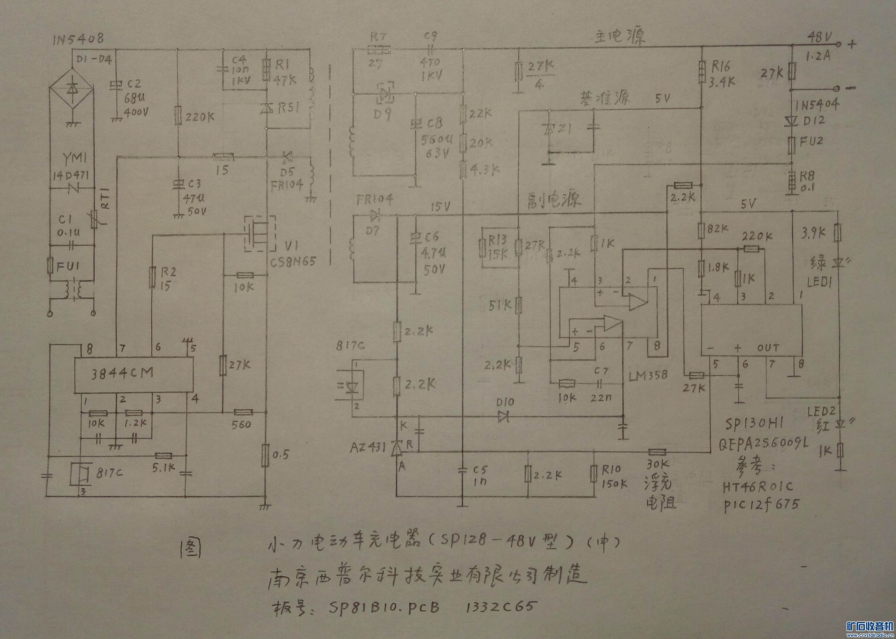

西普尔小刀48V充电器工作原理
这是我邻居申师傅家的充电器,没大的毛病,就是接通电源后绿灯常亮。
一、简单工作原理
左侧热端为常见的单端式开关电源电路,右侧冷端由358芯片和SP130H1单片机为核心构成电源管理电路。
D10为恒流-恒压转换开关,简称恒流管。恒流-恒压两个阶段,358的1脚输出高电平,经27K电阻至单片机6脚,其7脚相应输出高电平,红灯点亮。涓流阶段,358的1脚输出低电平,绿灯点亮。红绿二灯是串联的,由5V基准电源和单片机共同供电。两灯的导通电压约2.3V,串联电压约4.6V,故由5V基准供电很合适。可以推测,若单片机7脚电压为2.5V时,两灯可同时点亮。
二、单片机工作原理推测
网上没找到单片机SP130H1的工作原理资料,推测其工作原理如下:
涓流状态时,358的1脚输出低电平至单片机6脚,触发单片机振荡器开始工作。正半周时,单片机5、3脚输出5V高电平,30K涓流浮充电阻接入误差放大器AZ431的R脚,主电源电压低于电瓶,不充电,绿灯亮。负半周时,单片机5、3脚输出低电平,30K浮充电阻并接在AZ431的R、A脚之间,主电源电压高于电瓶,充电;358的1脚输出高电平至单片机6脚,红灯亮。正负半周交替,红绿灯交替点亮,出现闪烁现象。
三、特别说明
1、由于充电功率较小,没有风扇电路。
2、冷端基准5V电源由主电源(48V)和副电源(15V)联合供电,有利于基准电源电压的稳定。恒流充电时,主电源电压降低,副电源电压升高;恒压或涓流充电时,主电源电压升高,副电源电压降低;联合供电,有利于平衡这种电压涨落现象。旧的充电器,基准电源由主电源供电;新的充电器,多由副电源供电;这两种单电源供电方式,都不利于基准电压稳定。
3、我估计是充电输出插孔接触不良引起的绿灯常亮现象,换了个插孔,还没进行试验。

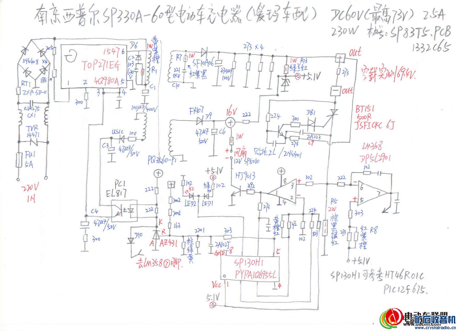

西普尔爱玛60V充电器(网上)
该资料来源于网上,就是第一张线路图。
我的线路图经过了改绘,其中△符号表示原电路图可能缺失的元件。
一、与小刀充电器的区别
该线路图与小刀充电器线路图很相似,可能出自同一作者之手。不同之处:
1、热端采用了单端式TOP电路,很简洁。所谓TOP电路,就是将类似于3842的电源管理芯片与开关管集成在一起,并且简化了外接元器件线路。
2、冷端增加了风扇散热电路。
3、线路图右上角为防反接电路单元。而小刀线路图只用了防反接二极管。
二、防反接电路
充电器接入电瓶时,电瓶电压通过左侧27K电阻和220K电阻对三极管2L的发射结构成正向偏置。发射结上的小电容是防止发射结被击穿。
1、RC软启动电路:主电源通过左侧27K电阻→22n电容→电流检测电阻R5至地,构成锯齿波发生器积分电路。因为22n电容充电需要时间,故暂不对电瓶充电,以免主电源整流二极管因冲击电流太大而烧毁。当22n电容上的电压达到30V左右时,双向二极管DB1导通,触发可控硅导通,开始对电瓶充电。这种软启动触发电路,在日光灯电子镇流器中很常见。
2、PNP防反接电路:双向二极管DB1导通的另一个条件是,PNP型三极管2L也要导通。因为电瓶对其发射结正向偏置,故其导通是没有问题的。但如果电瓶反接,则2L三极管为反偏而无法导通,从而导致DB1双向二极管无法触发可控硅,从而实现了防反接功能。
3、防止输出端短路:因为没有外接电源对2L三极管正向偏置,积分电路对22n电容充电时,27K电阻两端产生反偏电压;即便其集电结有漏电流,也隔着DB1和可控硅的控制极,难以使2L导通。充电结束后,2L是否导通,取决于其集电结反向击穿电压(-160V)。这是推测,尚需试验验证!
此外,另一种防反接电路,其2L管是与积分电路串接,两者基本工作原理大体相似,但后者的防输出端短路功能可能不及前者,因为10K电阻经集电结漏电流产生发射结正偏电压,且后者要多用一个电阻。
4、附言:小刀充电器的PCB板上有该线路,证实了原抄板者的线路图,只是PNP型三极管错画成了NPN型。谢谢这位抄板者和原作者!
三、两个软启动电路的时序
冷端左下角的误差放大器AZ431的K、R极之间漏画了一个电容,此电容具有软启动功能,充电器接通市电时,需对该电容充电,故K极初始电位低,可保护热端开关管和冷端主电源整流管不被烧毁。当冷端主电源电容(330μ,100V)充满电时,右上角防反接电路才能启动对电瓶充电。后者的充电时间常数需大于前者,才是合理的设计。

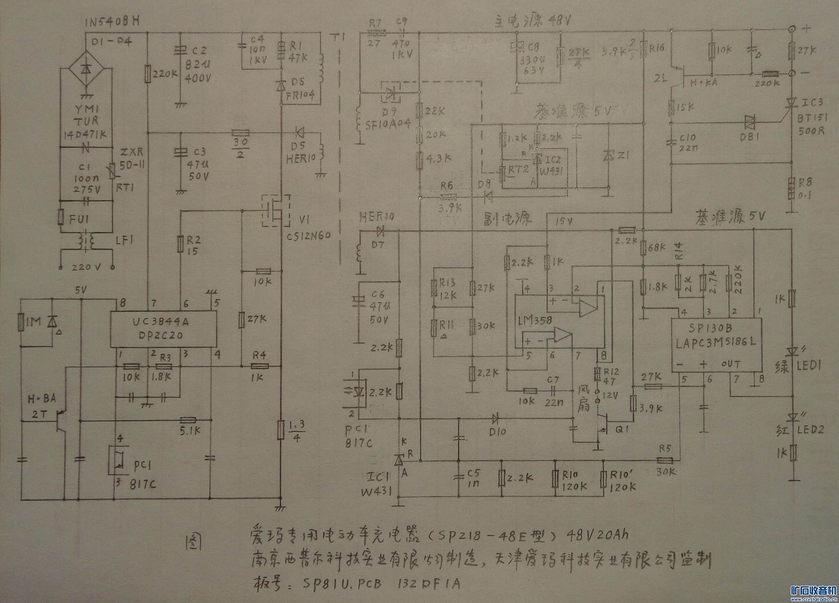

西普尔爱玛48V充电器
一、与前两种西普尔充电器的区别
1、过热控制电路,在冷端中上部位置,以IC2(W431)和热敏电阻RT2为核心,RT2紧靠肖特基整流管安装,由基准5V供电。整流管过热时,RT2阻值下降,431K端电位上升,经D8和R6馈送至误差放大器IC1(W431)的R脚,使开关管占空比降低,肖特基整流管电流减小而降温。
2、热端左下角增加了软启动电路,以PNP管2T为核心。其工作原理是,市电接通时,2T的基极电容未充电,其基极相当于接地,2T导通,3844的1脚为低电位,开关管不工作,避免了开机冲击电流的危害。随着电容的充电,2T基极电位逐渐上升,最后2T截止,3844的1脚电位恢复正常,开关管开始工作。1M电阻上并联的反向二极管,是在其他充电器电路图上看到的,是在关机后给基极电容提供一个放电的路径。否则的话,关机后不久又开机,软启动功能可能就失效了。
二、三种软启动电路的时序
由此可见,本电路存在三种软启动电路。①热端左下角的2T相关电路;②冷端左下角IC1(W431)K、R两端并联的电容;③冷端右上角的防反接软启动电路。三者作用的时序应为:①最早结束;②次之;③最晚结束。
