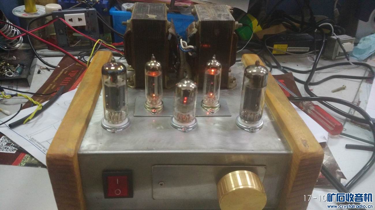

DIY新做6N2+6P1小胆机

因为你机箱 已经 做好 了,如果用两台变压器,分别给两个 声到 用是最好的,我 建议  把6N2去掉,用6N1 比较好,电路不用改,信号源 输出大,用不着6N2, 6N2 是高μ管,音色上不如6N1 ,

电源牛功率不够,主要是高压绕组线细电流不足,外加灯丝牛解决不了根本问题。结构上不做大的改动可以将6P1 ...
谢谢,你的意思是没声道独立供电
发表于 2017-10-19 12:24:24 | 显示全部楼层
loen518 发表于 2017-10-19 12:16
谢谢,你的意思是没声道独立供电
那个变压器输出没有100mA, 不够 两个6P1  屏极电流,也就是一个6Z4和一个6P1一组供电,我打字不好,慢,人老啦。

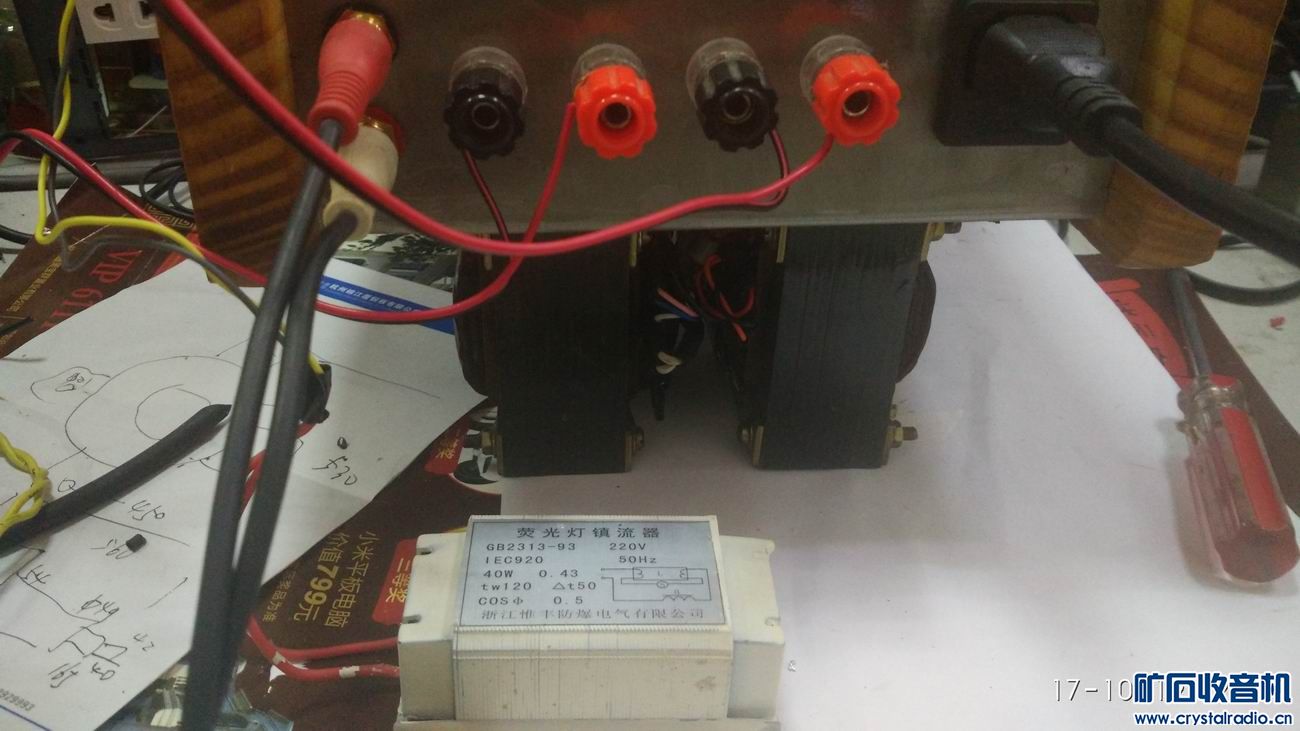

已经改好了,暂时高压部分和灯丝分2个变压器供电,实在不行再改线路,1声道一个变压器,昨天测试有一点点交流声,扼流圈我用变压器改的,14v的变压器拆掉了220v初级,可能电感量不够,滤波效果不好,今天我找了一个40w的日光灯镇流器作为扼流圈,接上之后交流声一点都没有了,现在开机10多分钟了,2个变压器微微热 调整大小 IMG_20171019_122234.jpg 调整大小 IMG_20171019_123735.jpg

不要 ,加了就要用6N2,

我得意思不是每声道单独供电,是在原电源变压器的基础上将6P1改为三极管接法。参见我以前做过的一个简单试验:http://www.crystalradio.cn/thread-1374432-1-1.html
