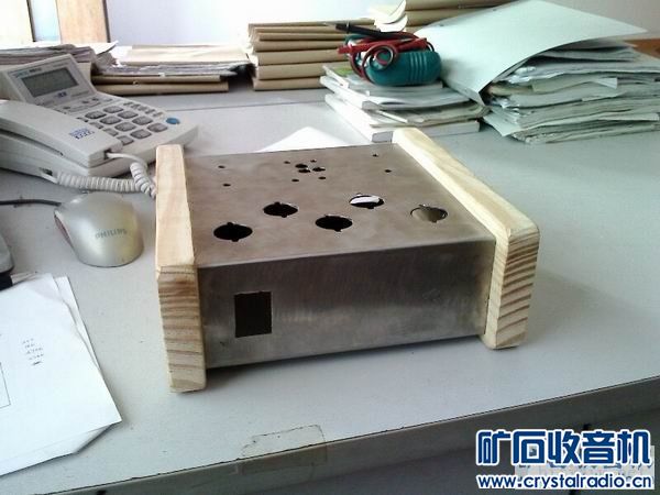

闲暇之际,做了一台小胆机,采用6N2+6P1的线路,因为材料都有现成的,只是买了一些阻容元件,6N2+6P1这个线路是很成熟的,电源部分用了2个6Z4并联做整流用,详细见图,陆陆续续的进展中。。。外壳都是手工打造的,感觉机箱宽度做了窄了一些,将就吧
外壳加工

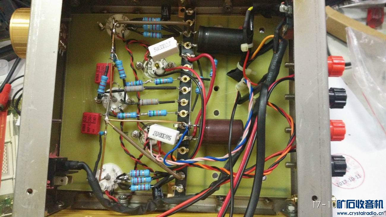

部分阻容元件焊接
调整大小 QQ图片20171018155740.jpg 调整大小 QQ图片20171018155743.jpg 调整大小 QQ图片20171018155754.jpg

部分安装图,线路乱了一点,等通电完成在整理一下

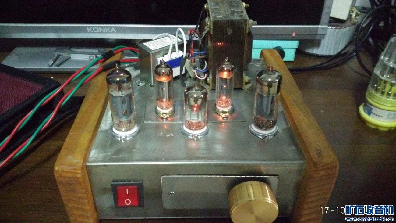

整体效果图,不算好看,凑合!比较是自己亲手打造的,其实买个机箱也不贵,先用了再说。
线已经全部接好,只等通电,晚上接上音源/喇叭测试,静候佳音,欢迎大家指点、捧场

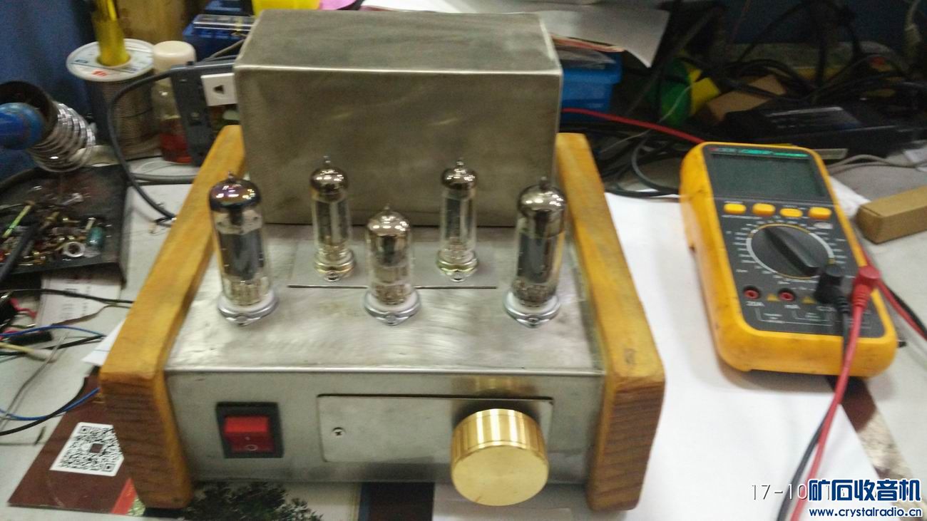

发表于 2017-10-18 17:50:40 | 显示全部楼层
电源变压器是小了,灯丝电流 ,屏极电流都不够 ,你算一算,我做过,两个6Z4的耗电量

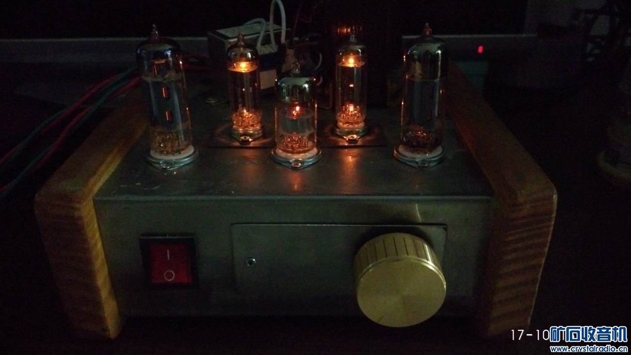

 楼主| 发表于 2017-10-19 11:13:32 | 显示全部楼层
谢谢大师们的指点
电源牛的确是小了,昨天通电试机,小胆机终于开声了,声音不错哦,开了一会儿,电源牛有点发烫,我有2个这样的电源牛,准备把灯丝独立用另外一个变压器供电,不知道这样是否可行
调整大小 IMG_20171018_203314.jpg 调整大小 IMG_20171018_203815.jpg 调整大小 IMG_20171018_211229.jpg

发表于 2017-10-19 11:57:58 | 显示全部楼层
电源牛功率不够,主要是高压绕组线细电流不足,外加灯丝牛解决不了根本问题。结构上不做大的改动可以将6P1改为三极管接法,只是输出功率要下降很多,每声道只有一瓦多点,在书房等小空间还是足够了。
