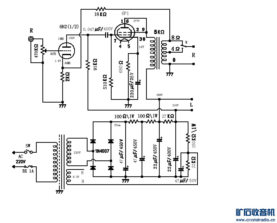

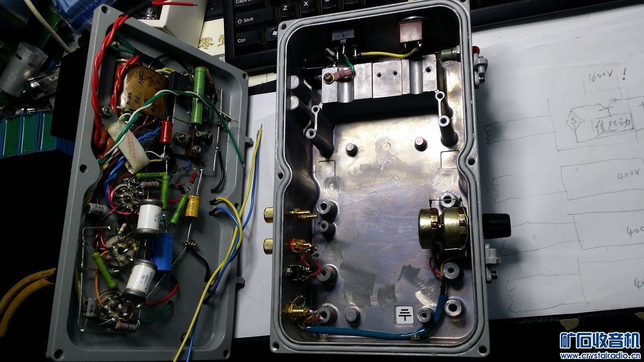

前段时间在本坛友情交换区购得一铝合金的小壳子,用料、做工都不错,一时手痒,做了这么台6P1的小单端,电牛和输出牛是用的潍坊一家厂子生产的套牛,具体厂名就不说了,一个是避免广告嫌疑,再一个也别影响了人家的生意,价格倒是不贵,效果嘛我只有呵呵了,毕竟是一分钱一分货。一开始是用的常规接法,声音比6N1单端、6N7P单端差得多,特别是音乐的细节不好,显得浑浊,最让人不可接受的是电源变压器连续开机两小时就热得烫手,铁芯表面温度用测温枪检测接近60度,放不住手,在铁芯上捆绑了一个CPU的铝制散热器,接触面加了导热硅脂,依然是很热,超过55度,遂决定改变接法,降低高压电流,改完之后,没想到声音好了很多,盲听的时候与6N1单端、6N7P单端(乐潘输出牛)几乎分别不出来,也算是个意外之喜。下面把这次的制作和简单的数据比较发上来供初学者参考。

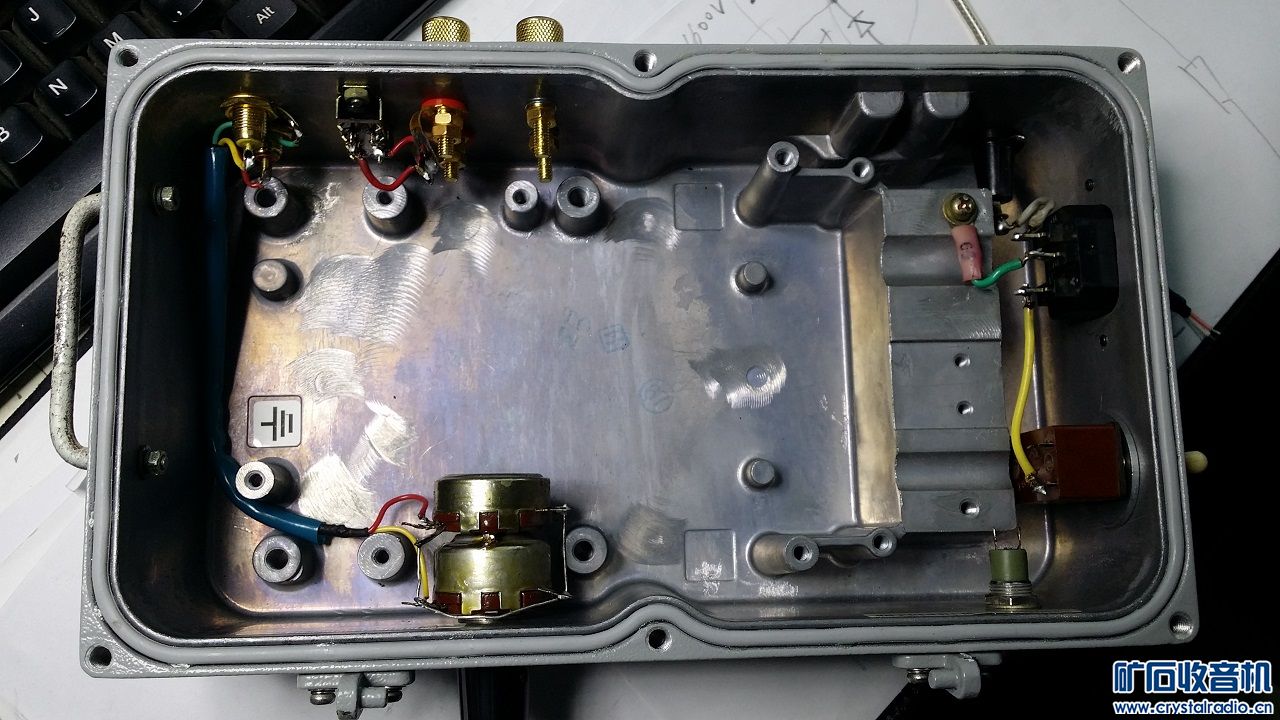

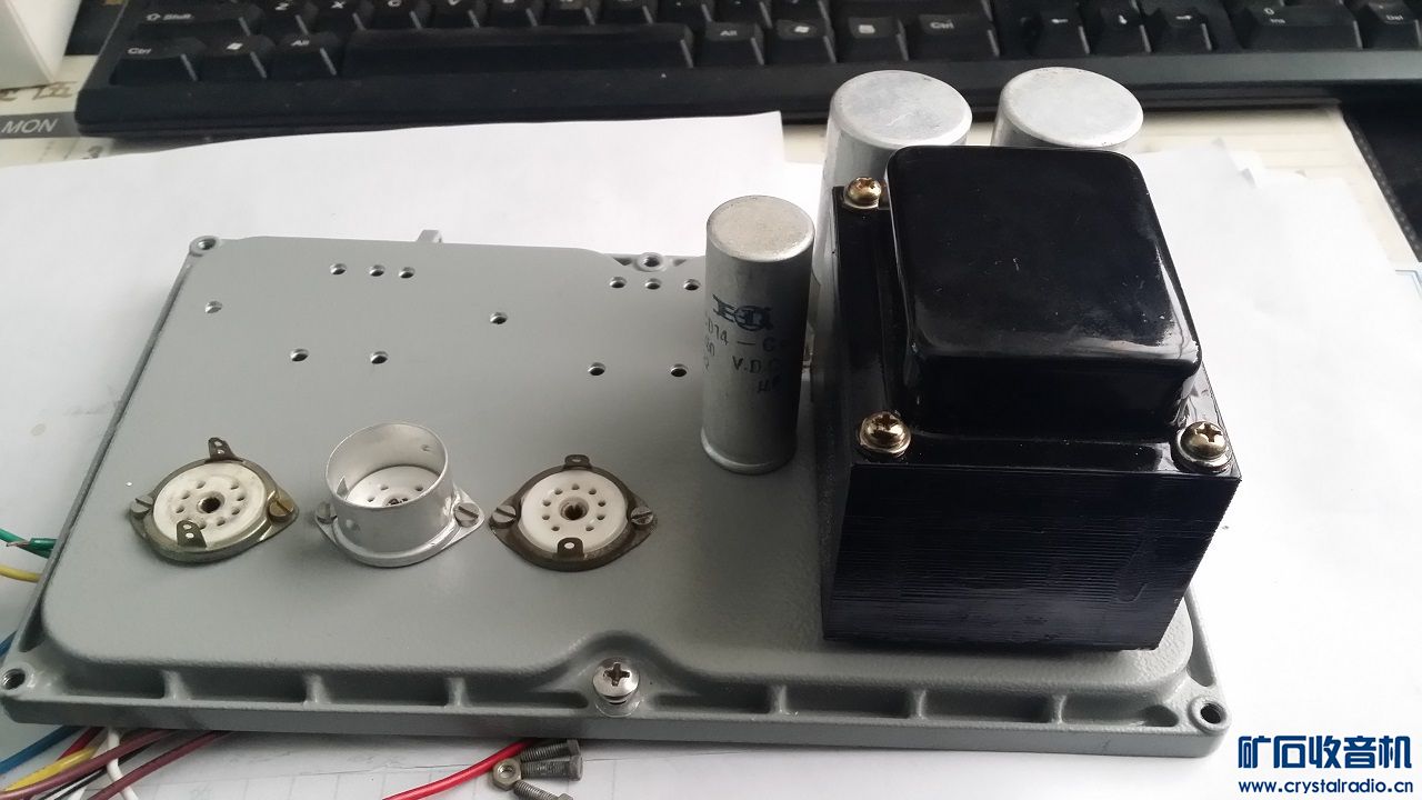

套牛及铝合金壳子
两只非系列的滤波电解电容,以前从报废的仪器上拆的,不是很常见。

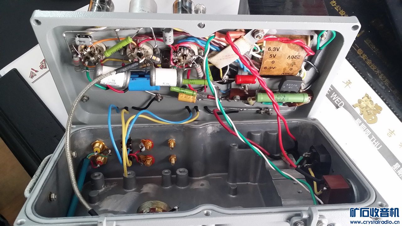

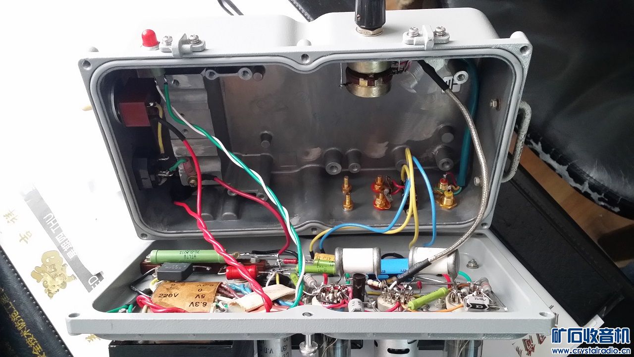

安装过程,文字从略。
顶视
正面

常规接法电路图及实测电压
三极管接法电路图及电压
总结:三极管接法高压电流还不到60毫安,整机功率要比常规接法小很多,音质也要好得多,对输出变压器要求低,缺陷是输出功率每声道只有一瓦多一点,比常规接法小很多,在书房等小场合还是非常不错的选择。在论坛里看到有朋友用五灯机的电源牛做6P1的双声道单端,而且电牛连续工作不是很热,估计也是用的三极管接法,分析原因,一个是灯丝绕组相对收音机功率下降了,而且整机功耗也未超过40W的额定值,虽然高压电流超了,但是考虑当时的设计裕量,发热轻也是有可能的。
发表于 2017-3-21 12:38:43 |
全顺 发表于 2017-3-21 10:55
三极管接法输出阻抗是不是也降低了?原来的输出变压器还合适么?
三极管接法对于输出变压器的阻抗要求非常不严格,可以在功率管内阻2-3倍选择
 楼主| 发表于 2017-3-20 13:20:56 |
补充:三极管接法因为感觉效果已经不错了,反馈电阻就没再接上。

发表于 2017-3-20 15:14:30 |
楼主:三极管接法如再加一级低放是否能提高输出功率?
 楼主| 发表于 2017-3-20 15:20:42 |
6P1三极管接法已经是低放了,再加一级低放是何意思呢?是不是要用这个三极管接法的6P1做低放推动用,末级用FU7之类的更大功率管?那样功率肯定更大。
