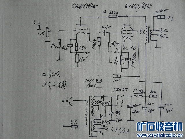

新手做6N2+6P1请大神指点!

为了一双鞋带去配一双鞋??这个电路本身就是很不完善的,只能说唱响电路,效果好不到哪去,建议先用月饼 ...
关键东西都发的差不多了,有什么好的意见吗!现在改不大赶趟了!

摆个地摊临时搭个电路,看看效果,同时测试一下部件的好坏。然后拆掉,小管里可玩的也就6p14三级管接法,可以参考白版的帖子,很详细,你的零件也很合适,之所以三极管接法就是为了适合单端电路,尽管是五极管改接三极管,但是至少还凑合,为何6p1不行,因为接三极管只有1w不到,6p14足足可以1.9W,比6L6三极管接法还要大。

摆个地摊临时搭个电路,看看效果,同时测试一下部件的好坏。然后拆掉,小管里可玩的也就6p14三级管接法, ...
能给个链接看看不 ,我研究下!

3AK20 发表于 2017-10-9 00:25
http://www.crystalradio.cn/thread-478807-1-4.html
能给我个电容和电阻的单子吗?看看我的那个单子有什么修改的,我好考虑考虑!我的这些东西有什么需要修改!

发表于 2017-10-9 09:39:17 | 显示全部楼层
路人A 发表于 2017-10-7 21:59
耦合电容也错了,是630v吧,63v的会扯着蛋的,哦!不,应该会把前列腺都给扯出来了!
主滤波电容一定要220uf的吗?稍微大一点行吗

主滤波电容非要220uf吗,手头刚好有470uf的,可以吗

楼主下了血本,既然如此建议6G2P(6SQ7)、6P6P(6V6GT绝对比6P1强),5Z2P缓冲。
滤波电阻400欧姆改为2K2W。
我的胆机三个滤波电容,分别为33uf,100uf,10uf。我不用那么大的。

朋友我建议你还是做白版的6v6吧,比6p1强的多。这配件做6p1就瞎了啊!可惜!我的6p1都改6p14了。
