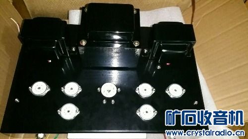

楼主: 13844084161
新手做6N2+6P1请大神指点!

发表于 2017-11-8 00:11:15 来自手机 | 显示全部楼层
N2叫6P1推挽的,N2采用并联降低内阻
发表于 2017-11-8 15:00:36 | 显示全部楼层
13844084161 发表于 2017-10-7 20:47
120W电源,10W输出,四川凯利定制
变压器大了点,成本高了,尤其是电源浪费了。高压120毫安足以,可节约20瓦,灯丝1.3安可节约10瓦,另一组5伏可节约15瓦。输出变压器大一点还可以,增加了初级电感。

 楼主| 发表于 2018-4-16 23:20:02 | 显示全部楼层
白居不易 发表于 2017-10-9 10:01
楼主下了血本,既然如此建议6G2P(6SQ7)、6P6P(6V6GT绝对比6P1强),5Z2P缓冲。
滤波电阻400欧姆改为2 ...
好久都没有上来了 !!我这一直没有弄 ,,开孔开了一半,光开了电源和输出的空,,,,也仔细的想了想 听白版主的建议调整了思路,改为6V6,过段时间准备开始弄了 !!这段时间买了个FU32的套件练了个手 ,一次成功,手感不错!!  白版主多多指导  ,准备更换配件 !!麻烦白版主帮我重新发个配件单子吧!谢谢了

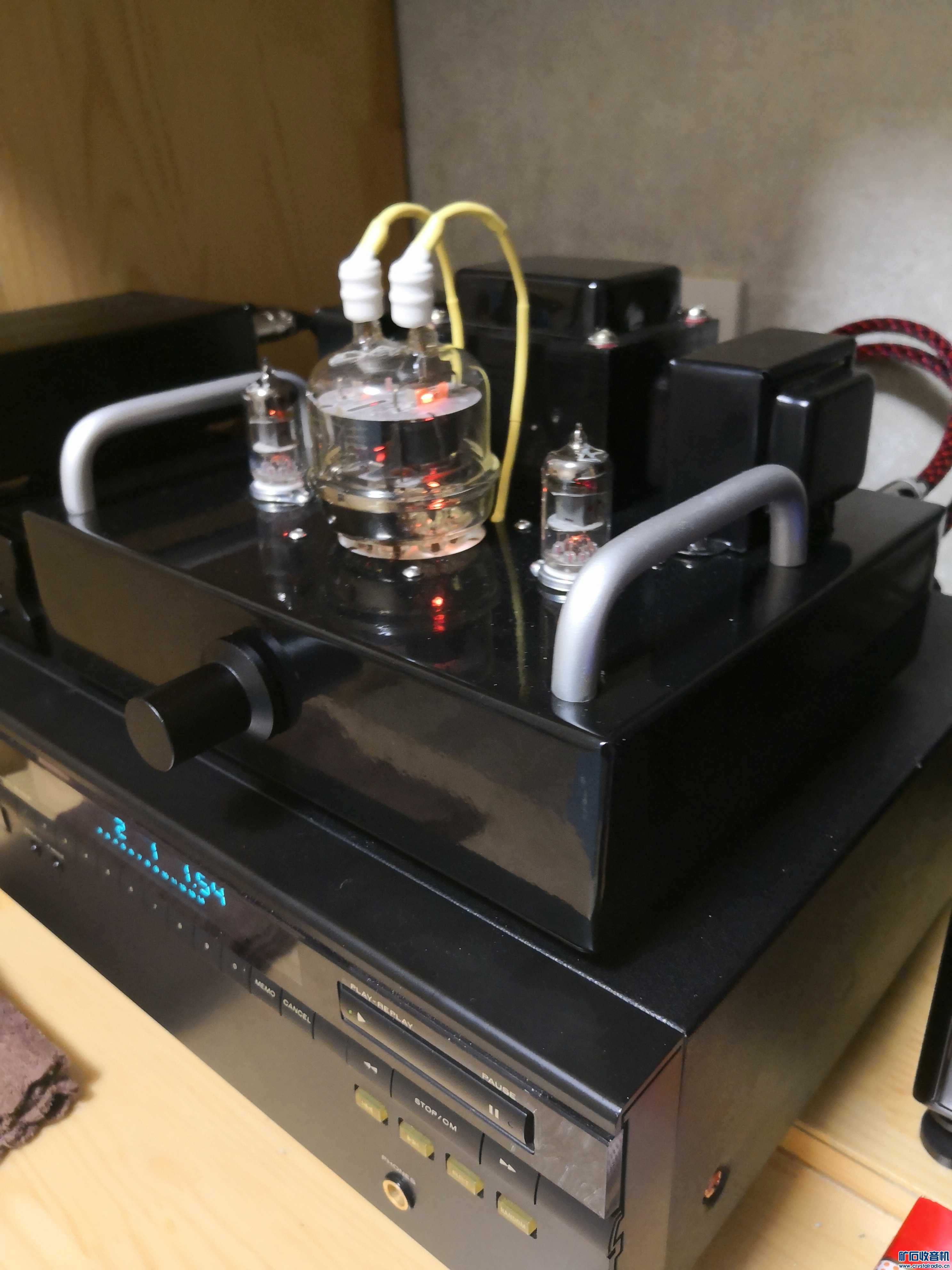

 楼主| 发表于 2018-4-16 23:39:09 | 显示全部楼层
大家指导下
发表于 2018-4-17 12:33:49 | 显示全部楼层
厉害了我的哥。。

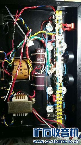

 楼主| 发表于 2018-4-17 13:36:55 | 显示全部楼层
第一次焊东西 大家指点下哪里有需要修改的吗

发表于 2018-4-17 21:32:42 | 显示全部楼层
豪华的6p1做出来,声音不能次于2a3。
