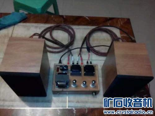

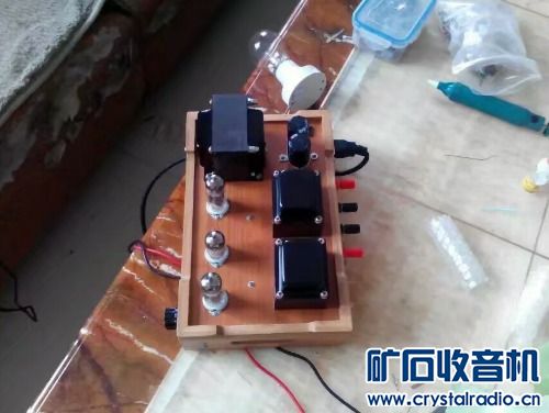

新手做6N2+6P1请大神指点!

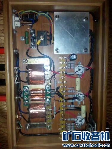

姚明曾说过:“没有比较就没有伤害”。全套宝马配置的车,确选配了一台奥拓发动机,有点浪费哦。祝兄早日得靓声!
发表于 2017-10-17 09:44:03 | 显示全部楼层
已经是这么高的配置了,我的建议是:功率管位置直接开成大八管座孔,整一对转换座,可以玩玩6P1,6V6,EL34,6P3P等管,一是增加可玩性,另一点这几个管投入不高,得到的声音确会令你惊喜!我现在也是从6P1做到了6V6,换机后,再也不听6P1了,原因:6P1有的声底及音色,6V6全都有,音色并且更出色更耐听,推荐楼主做白版的6V6电路。
另:到目前为只我还没有看见过用铜皮给变压器做外壳的,包括正规厂生产的变压器。你这样做没有屏蔽作用,要屏蔽的话也得做盖子将两端面线包盖上吧!兄台给三个牛穿上金灿灿的铜皮外衣,不大好(不是说外观不好看),铜的电阻很底,这样搞的话会产生窝流,会增加牛的电功率损耗和发热量,你看硅钢片都是直插于(平行了)线圈磁力线方向的,穿的铜衣平面确是垂直于磁力线方向的。一般变压器外衣都采用高电阻的硅钢板来制作外衣,主要就是考虑到减小发热和窝流损耗。不经意间你直接做了三个小功率的电磁炉!
发表于 2017-10-17 10:45:07 | 显示全部楼层
楼主真豪啊,这个材料的配置做6p1想都没有想过,十一过后用了两个晚上的时间我也做了套6p1,不过比起你这个料子可是差远了,做完后发现确实没有白版主6p14的三极管接法好听(也做了一台)您这套牛要是不想做6v6我倒是建议:
1.您做标准接法的6p14(您的牛是5k的不适合做三极管接法,三极管接法要3.5k的输出牛),6p14出声后可以换成el84(各种价位的都有)符合您的土豪身份也对得起这套材料。6p1就没有什么可以换的好(豪)管子了。
2.上面板开孔方面,除了电子管座和输出变压器,其他的东西不要在上面,其一都在上面太紧凑,操作起来不方便;其二插件立在上面板输出输入线长时间这样插容易变形折断;其三就是不够美观;
3.电源有足够的余量,在后面留一个整流管的位置,可以换着听听胆整流和晶体管整流的声音,这样的话第一级滤波电容不要用大了,第二级滤波电容可以加大。
以上属于个人建议,如有不合适地方请楼主见谅。

发表于 2017-10-17 18:16:53 来自手机 | 显示全部楼层
6P1是6V6的小型管,工作点相同,功率相近,都是5K牛,不用换什么件,6Ⅴ6机加个9脚转换座就可以玩6P1,换6P1机也一样,就一个转换座的事情,电路不需要调整。
