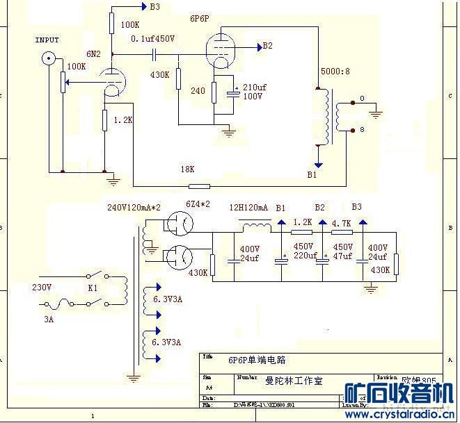

新手做6N2+6P1请大神指点!

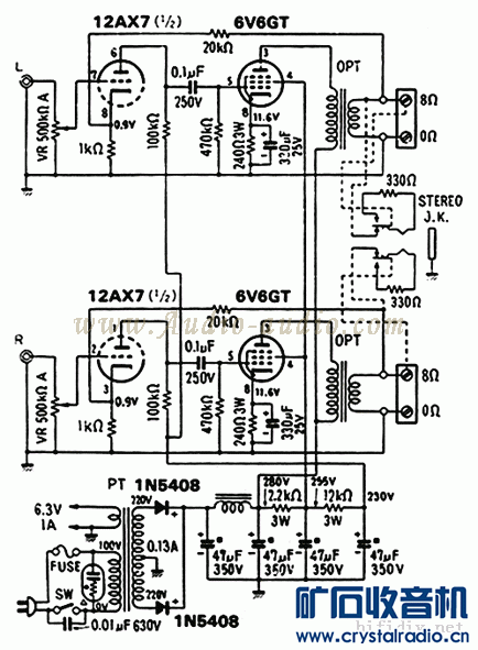

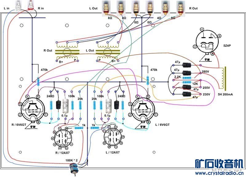

准备6V6了,谁给我个 图纸和电容电阻的配置单帮我研究下!!
 楼主| 发表于 2017-10-17 19:02:16 | 显示全部楼层
LC谐振 发表于 2017-10-17 18:16
6P1是6V6的小型管,工作点相同,功率相近,都是5K牛,不用换什么件,6Ⅴ6机加个9脚转换座就可以玩6P1,换6P ...
现在准备6v6电容电阻我不也要换吗,有什么需要改的地方!

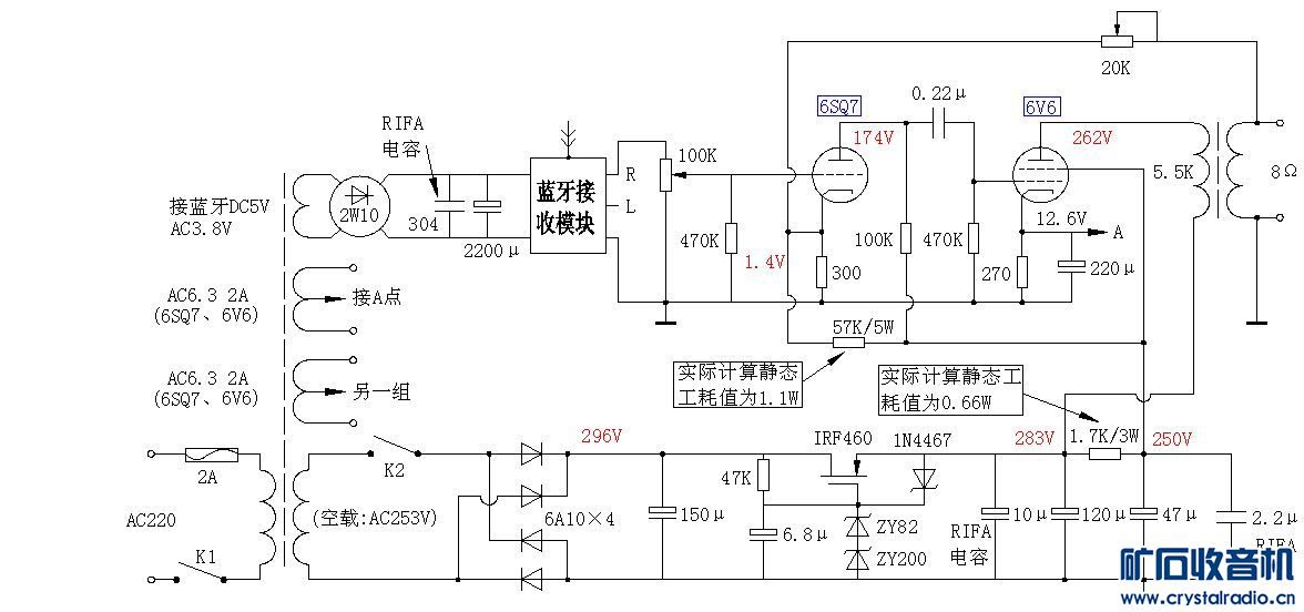

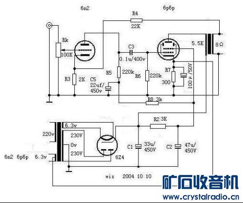

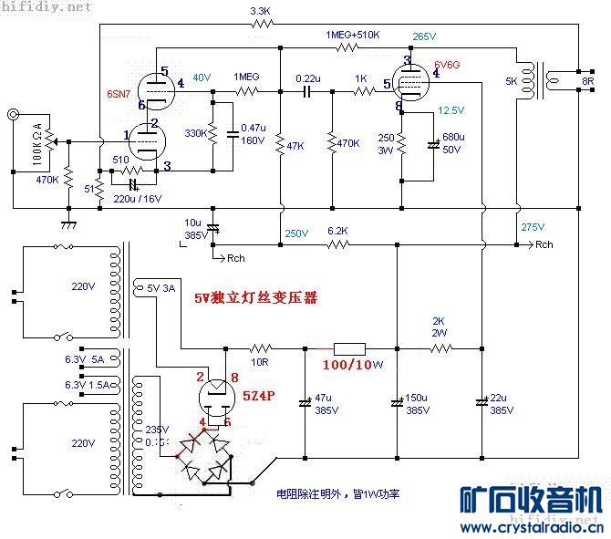

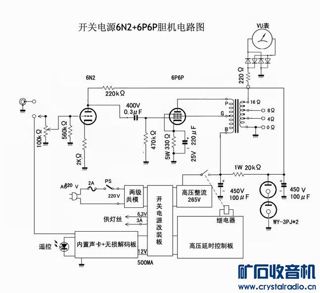

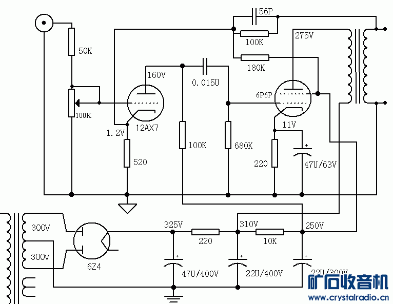

发表于 2017-10-18 10:58:11 | 显示全部楼层

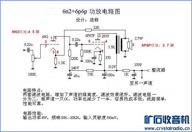

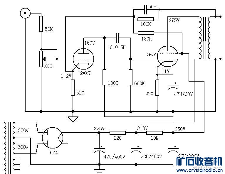

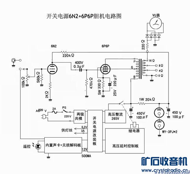

发几张电路图给你,你慢慢研究!安装图没有,你自己看看吧!都是坛里的图
发表于 2017-10-18 11:00:44 | 显示全部楼层
有几张发重了,你慢慢研究!安装图没有。

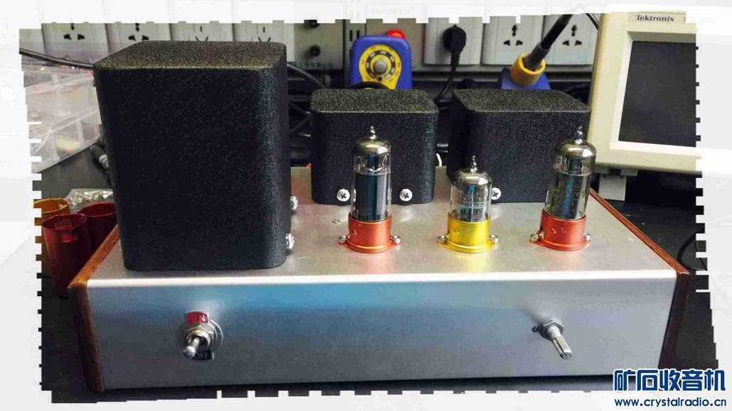

sunyiran 发表于 2017-10-12 19:25
我节前刚装好一个6N2+6P1,
怎么样啊?上个图欣赏下啊

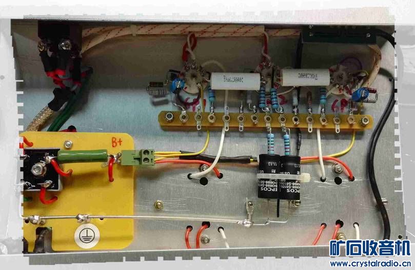

发表于 2017-10-26 16:03:38 | 显示全部楼层
我做的6P1单端, 电路图和楼主的一样,实际中滤波电阻用 880欧姆,帘栅串联了10K 的降压电阻
