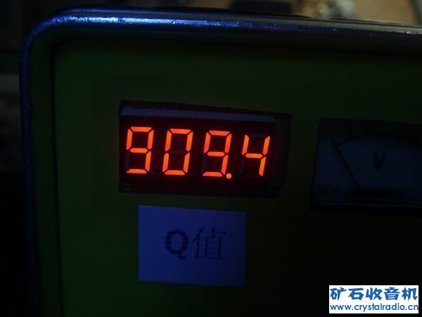

线圈被我弄坏了,早上起来,重新调整磁棒位置,结果Q值越来越低了,现在只剩下800了,未动时,测到820,动了磁棒,最低750,最高800,再不能达到820了
发表于 2010-12-10 14:59:35 | 显示全部楼层
1:1的激励电压是297,1:5的激励电压是除以5?59.4?
发表于 2010-12-10 16:00:32 | 显示全部楼层
1:1测得Q=297,正常情况下,1:5时,测得Q=59.4

发表于 2010-12-10 16:29:12 | 显示全部楼层
改了那二点开机是0!
发表于 2010-12-10 16:52:02 | 显示全部楼层
原帖由 xjw01 于 2010-12-10 16:00 发表
我的是297,70

发表于 2010-12-10 17:08:54 | 显示全部楼层
测一下场效应管的输出,应是Va=1.5V左右
1:5分压后,应是严格的Va/5,误差应小于0.5%,否测就是前级板的电阻的误,需要更换。
发表于 2010-12-10 17:12:53 | 显示全部楼层
您的前级板上是不是漏焊了一个1.5k的电阻?
发表于 2010-12-10 17:20:13 | 显示全部楼层
刚者查了图片,好像没有漏焊。
还有两种可能,
1、非线性矫正数据有误。
2、3号菜单的5个数据有误
您把5号菜单的非线性矫正数据、3号菜单的5个数据发上来吧。
最好要把您改动后的板子的正面与背面也发图上来,我看看有没有错。

发表于 2010-12-10 19:46:49 | 显示全部楼层
现在估计是开关问题,转换状态2SK117的1.5V端/1.2V--1.5跳动
准备焊下开关测测,估计可能反了!
开关没反,是开关焊脚有短路,已经解决了,2SK117的1.5V端正确
[ 本帖最后由 qg2007 于 2010-12-10 20:13 编辑 ]
发表于 2010-12-10 20:14:14 | 显示全部楼层
如果开关坏了,换一个。
开关不一定立焊在电路板上。建议倒着焊接,这样,电路板可以直立起来,以便开关头露出四氟板。
发表于 2010-12-10 20:15:47 | 显示全部楼层
原帖由 qg2007 于 2010-12-10 19:46 发表
准备焊下开关测测,估计可能反了!
问题解决后,激励电压要重新测量
