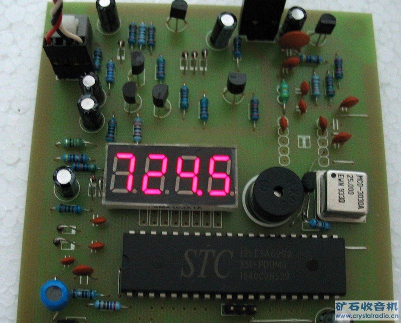

得到团购Q表的同学,磨机过程请多交流
发表于 2010-12-8 17:29:38 | 显示全部楼层
回复 90# qg2007 的帖子
您测Q吗?一个一个来,按M,按1,按F,按C,按0-9频率,按E加K,再按F,转可变数字变化至最大,桉E,看Q!
发表于 2010-12-8 17:39:24 | 显示全部楼层
800线圈已超量程,按下前级板上的开关,测完乘5就是阿Q
发表于 2010-12-8 18:02:54 | 显示全部楼层
朦胧中觉得该是阿Q了,在被测线圈上放东西有变化
发表于 2010-12-8 18:07:44 | 显示全部楼层

500KHz激励电压:

反复看了许老师的文稿,小心翼翼的焊5P,现在测Q基本功能出来了,下一步再细打磨

12、全部调试完成后,就可以测Q了,按M+1进入1号菜单
发表于 2010-12-8 18:37:44 | 显示全部楼层
检查两个数据:
1、比值Q是多少
2、3dB Q是多少
在700kHz左右,您这个线圈两个Q值应相同,相差小于2%。
如果相同,说明您已调试成功。
接下来换上高Q的电容即可,所测得的Q将得升。
发表于 2010-12-8 19:04:19 | 显示全部楼层
可变谐振很好的时候显示屏超显状态,按下衰减开关,测Q,按下比值显示748,按下3DB Q显示515???
[ 本帖最后由 qg2007 于 2010-12-8 19:21 编辑 ]
发表于 2010-12-8 19:32:31 | 显示全部楼层
回复 100# qg2007 的帖子
一切都要装外壳固定各部件后再精调,祝贺!
发表于 2010-12-8 19:35:51 | 显示全部楼层
成了?
发表于 2010-12-8 19:38:04 | 显示全部楼层
传输线芯线我用了两芯 ,是这个造成 比值/3DB 不一样?
发表于 2010-12-8 19:39:16 | 显示全部楼层
成了,您有Q了,测一下大环Q是多少,这下不会瞎猜了。
