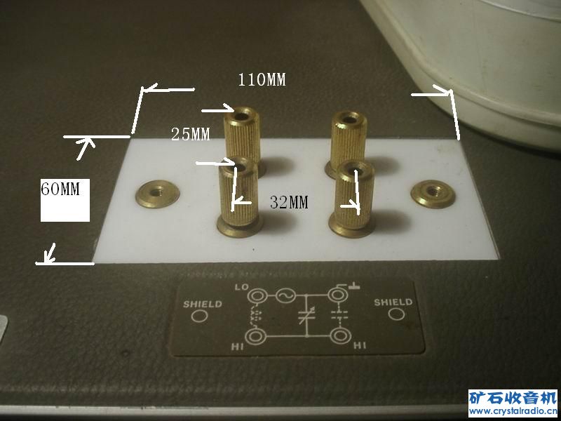

又去整了一个塑料房子,还有塑料菜板、铜接线柱、按键开关,..............................。
伺候阿Q比对我儿子还上心

发表于 2010-12-12 15:52:38 | 显示全部楼层
原帖由 老矿友 于 2010-12-12 15:45 发表
这才称得上矿坛精英。
  全铜的接线柱。这些天一直在找,有的是铁螺母、垫片,既然要求高,就要全铜的。
还有这种按键,配上帽和标号透明罩,比较理想。
塑料菜板回来测了,不丢Q。

HP的四氟,接线柱以中心算,刚好可插入标准电感。
发表于 2010-12-12 17:19:53 | 显示全部楼层
原帖由 L.D.XIONG 于 2010-12-12 16:31 发表
咱的接线柱比HP的粗,上下要放大一些
发表于 2010-12-12 17:32:53 | 显示全部楼层
回复 173# qg2007 的帖子
主要是能插入标准电感。
发表于 2010-12-12 17:38:36 | 显示全部楼层
回复 173# qg2007 的帖子
有一种小点的。
