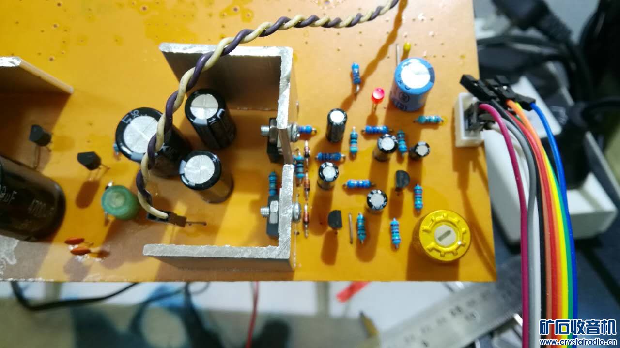

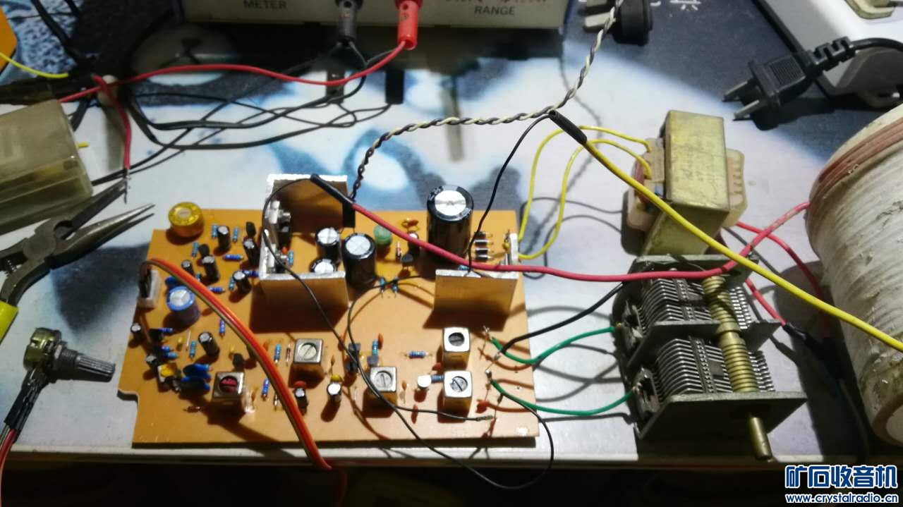

近期,响应祖国的的号召,进行供给侧去库存改革,迷上了多管收音机的制作,目前的进度是到了14管了。制作过程并不难,画PCB板花了不少时间,调试时间不多。图片不多:
1、老规矩,先调试功放部分:(参考了suhonggui坛友的帖子:http://www.crystalradio.cn/thread-535679-1-1.html
2、整机,正在进行整体测试,(中放及变频部分参考了某IC,有测出的有奖),在目前干扰严重的情况下,收本地的几个电台没有任何问题:

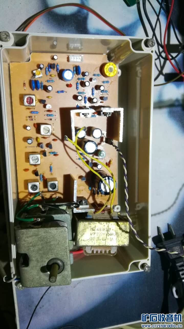

图片镇楼。
现在的问题是,我准备装盒子里了,才发觉盒子不够大,这个变压器有点小了,没有尽情发挥功放的威力,而且360P空气可变装不进盒子里。那么,如果改用270P的密封塑料可变,应该怎办呢?
还有一个问题是电位器和可变的位置在盒子里变成左手鬼了。

没有嗤嗤的声音,说明这个收音机的中频增益低了
发表于 2017-9-22 19:12:41 | 显示全部楼层
两个办法:
(1) 换个大盒子,弄到右手边调谐;
(2) 用左手(能使人更聪明),使用270空气介质,换本振和大环
发表于 2017-9-22 19:13:24 | 显示全部楼层

个人觉得还行。而且这个中放电路的调偏流很简单,基本是免调试。
