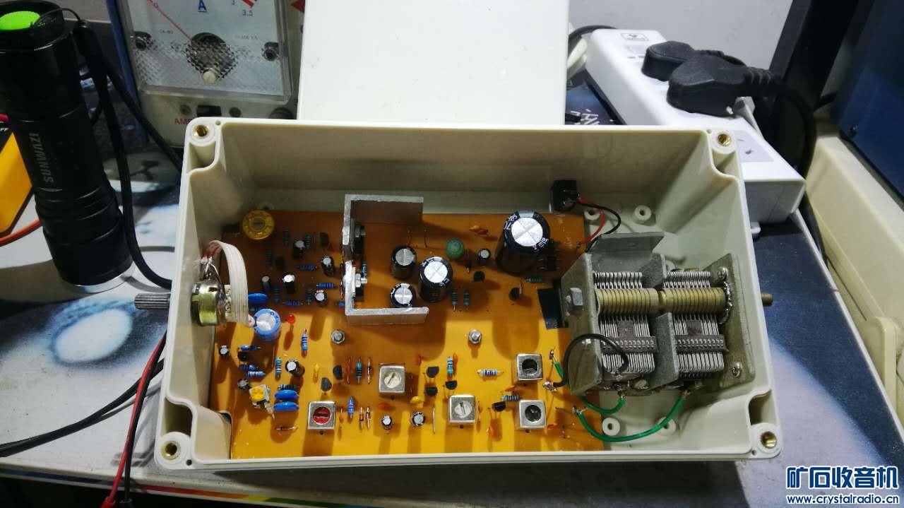

继续向多管收音机进发:DIY 14管AM收音机

 楼主| 发表于 2017-9-23 01:27:56 | 显示全部楼层
经过激烈的思想斗争,决定改变思路:电源外置,空变内置。
然后发现,这盒子是对称的,不存在左手鬼。
明天,就开面板,装喇叭了。

 楼主| 发表于 2017-9-23 01:33:22 | 显示全部楼层
喇叭装什么位置、电源指示灯装什么位置比较好呢?
发表于 2017-9-23 05:03:53 | 显示全部楼层
根据你这个盒子的形状,你的喇叭只能朝天开,另一半外壳的厚度加上内部空间应该可以放下。但是有可能要避开散片,听收音机的时候立起来听。还有要是把电位器和可变弄到一一起紧凑些比较好。

发表于 2017-9-23 10:11:25 来自手机 | 显示全部楼层
乙猪 发表于 2017-9-22 21:35
抱欠,没有原理图,只有制板图。
可参考此图
收音头有点象SL315,以前做过,可能信号大,有过载,SL311要好点,不知什么道理
发表于 2017-9-23 10:27:58 | 显示全部楼层
明 ...
建议交流电源部分全部砍掉,反正现在的整流二极管不算“管”,不存在违反供给侧问题。
换上锂电池。
 楼主| 发表于 2017-9-23 12:05:33 | 显示全部楼层
好眼力,就是仿SL315的。这些早期IC,性能应该都不咋滴。SL311两级中放都加了AGC。
