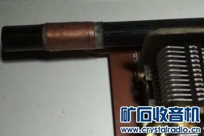

乙猪 发表于 2017-9-23 23:22
现在又碰到一个新问题,想把磁棒加入盒子中,无论怎样,效果都不如这个大环。
直观感觉是正常的——大环线圈的面积比磁棒大得多得多,虽然说磁棒有将周围交变磁场(电磁波信号)聚集的作用(磁棒对交变磁场的导磁率比空气好),但毕竟还是有限的——只能比稍大些的空芯线圈相比拟。

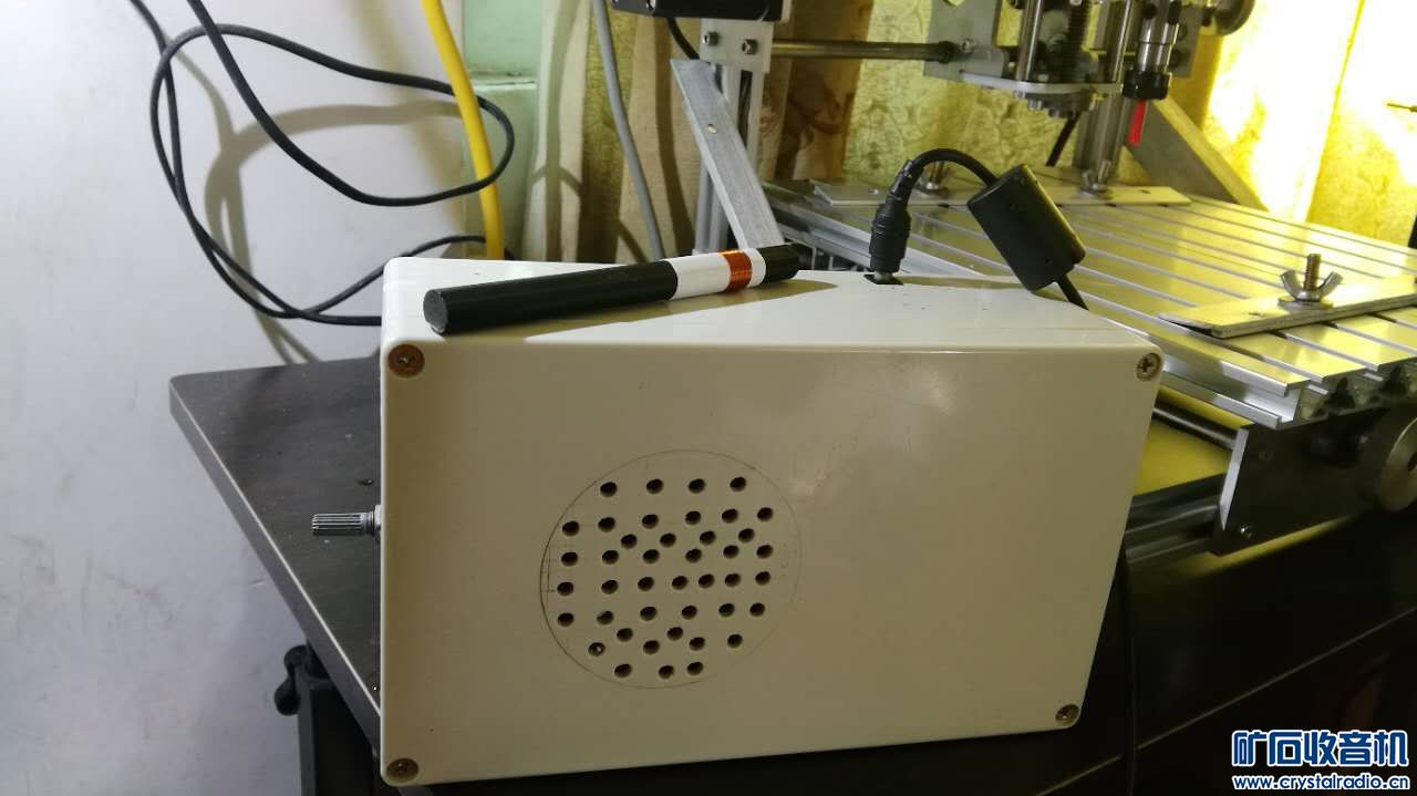

zhke 发表于 2017-9-24 07:07
双连拿手里线长5米改线控~
现在决定把天线外置了,说不定以后改成你说的这个样子。
此机到处暂告一段落了。
盖棺~~~~未定论:

这个外置天线真给力
 楼主| 发表于 2017-9-24 16:45:43 来自手机 | 显示全部楼层
Booooby 发表于 2017-9-24 16:09
这个外置天线真给力
可以随时换大圈天线(≧ω≦)

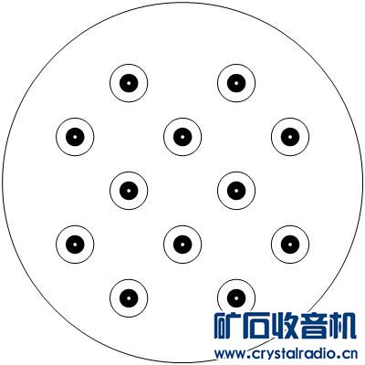

喇叭孔钻得比较随意
是台钻操作的吗?
我有个建议,可以先在电脑上把点给布好了,然后打印出来贴到面板上,然后用针锥扎一下来定位,然后再钻孔。。。
 楼主| 发表于 2017-9-24 17:26:17 来自手机 | 显示全部楼层
Booooby 发表于 2017-9-24 17:14
喇叭孔钻得比较随意
是台钻操作的吗?
随手钻的。
看到这个大直径空芯高Q天线, 就知道二师兄功力深厚。
