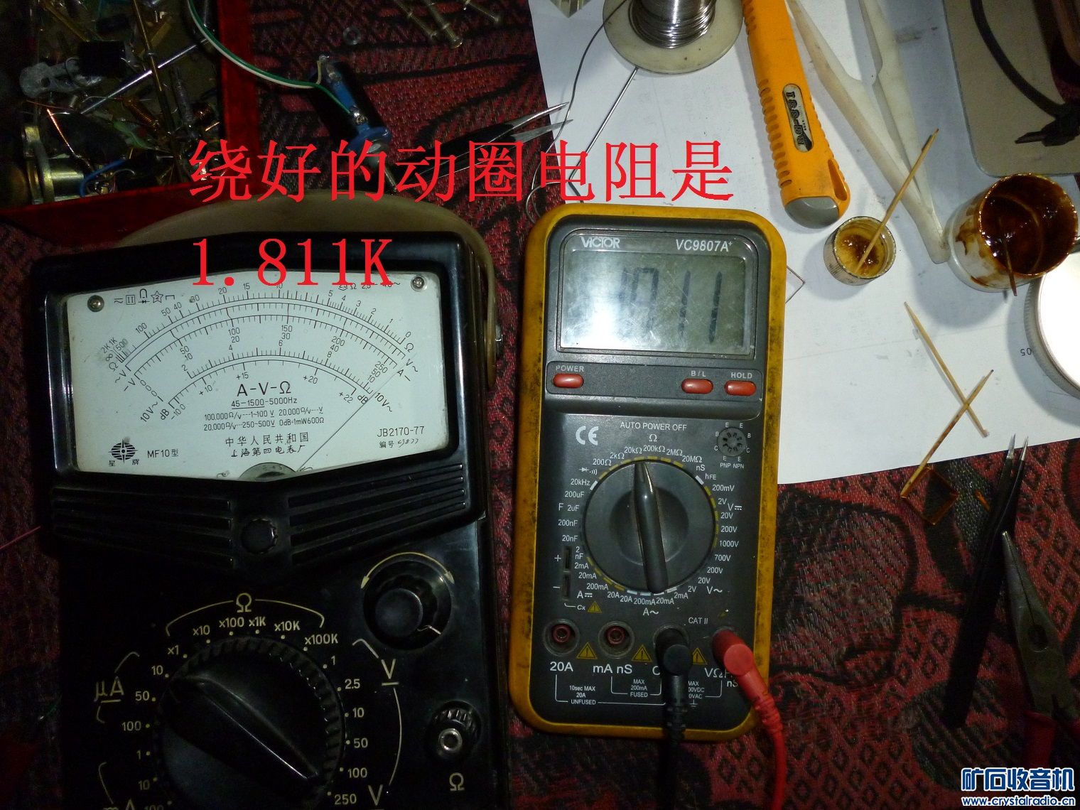

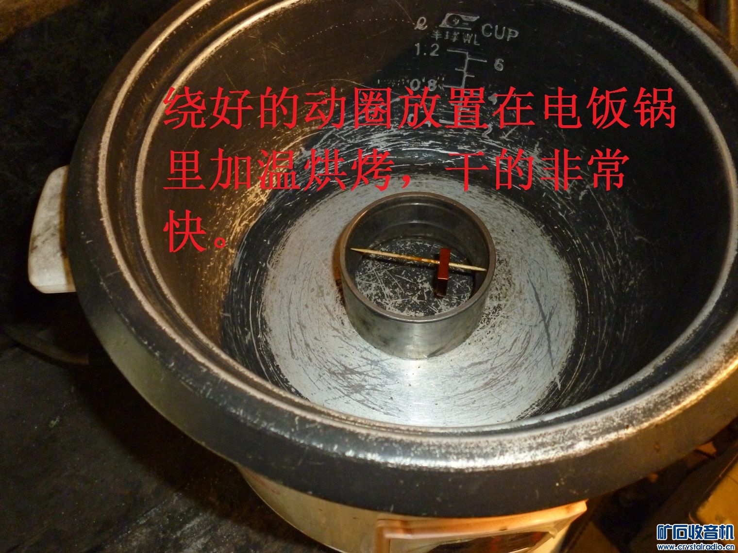

介绍如何使大家绕制MF10万用表动圈百分之百成功的方法,可能对大家有益。

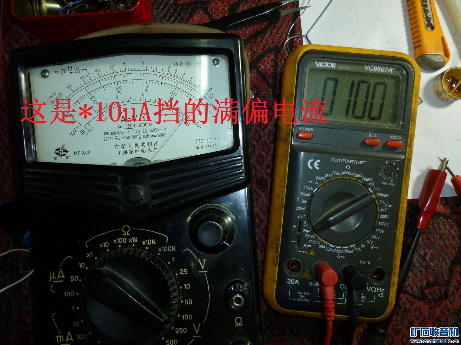

今天闲暇又把另一个有大红袍的MF10的动圈绕好了,也调校了又一个非常的表,下面上图。

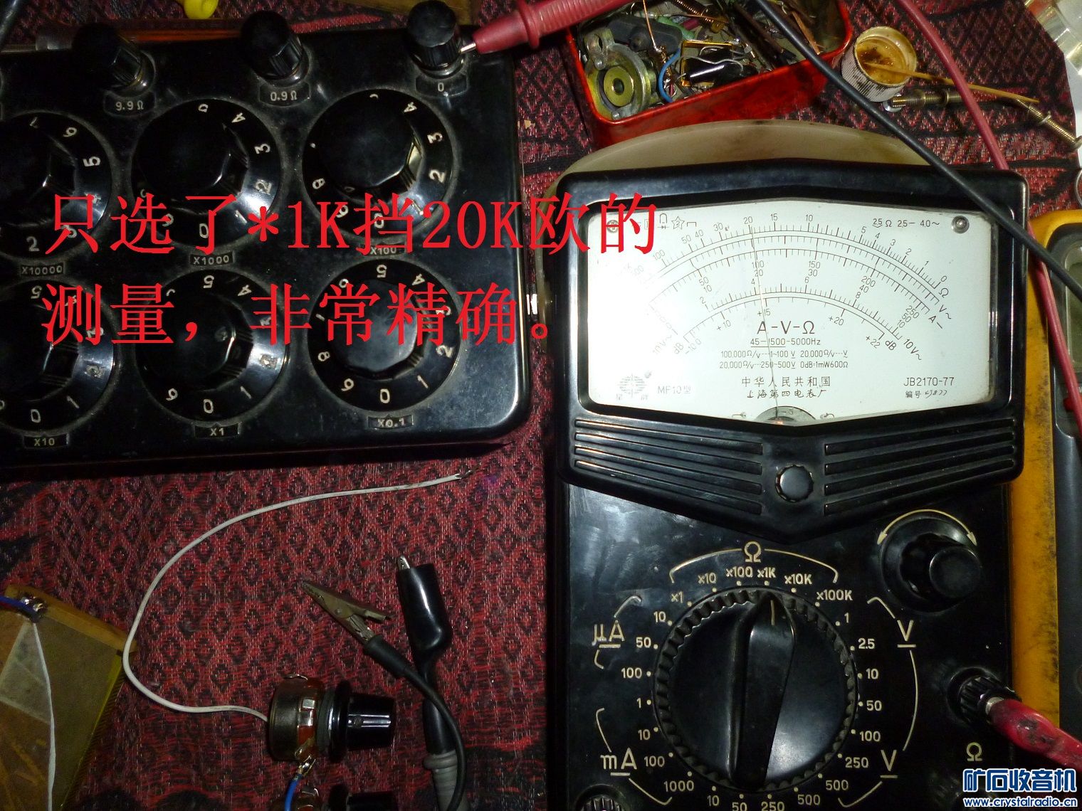

 楼主| 发表于 2017-9-10 18:18:47 | 显示全部楼层
电阻挡*1,*10,*100都测试了基本在线上,只上图*1K挡的图
