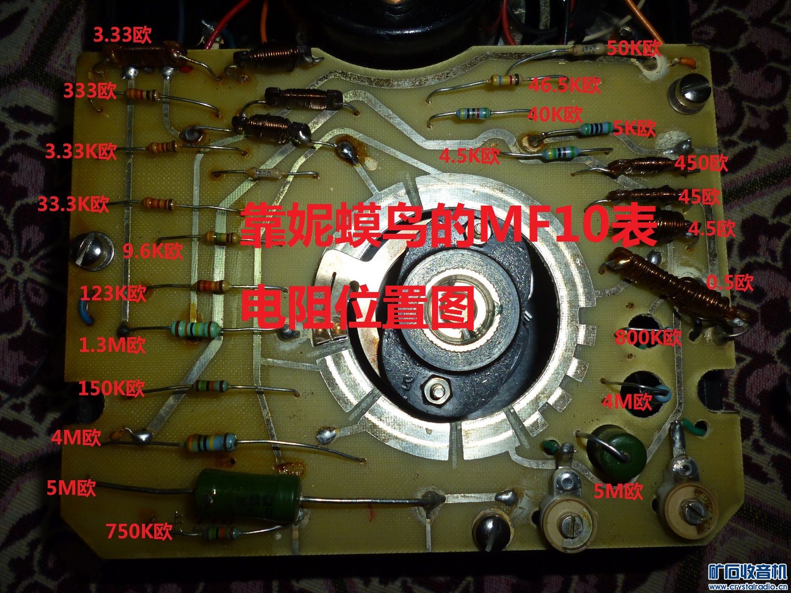

 楼主| 发表于 2019-6-4 06:31:14 | 显示全部楼层
我的电阻位置图

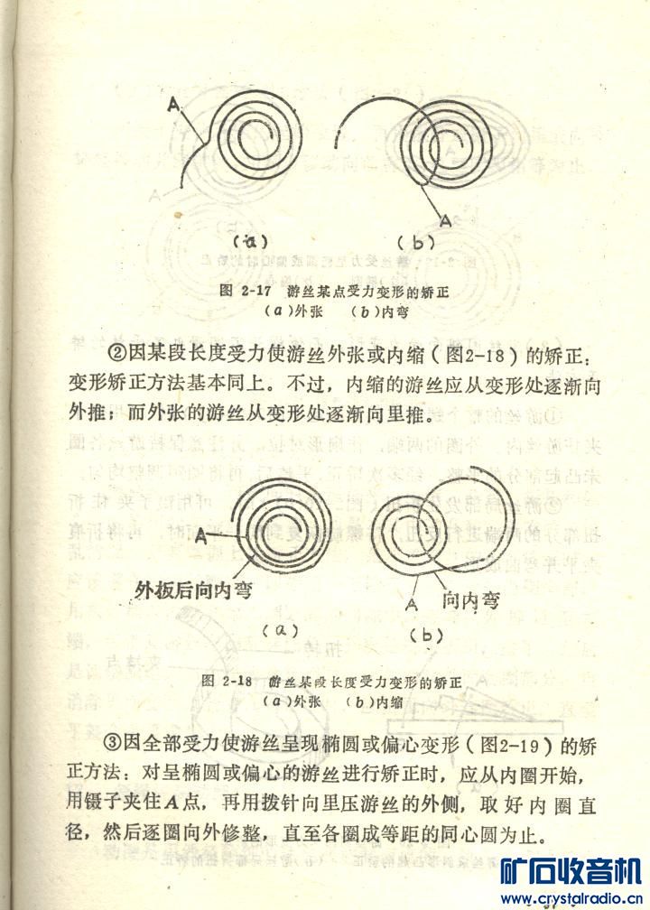

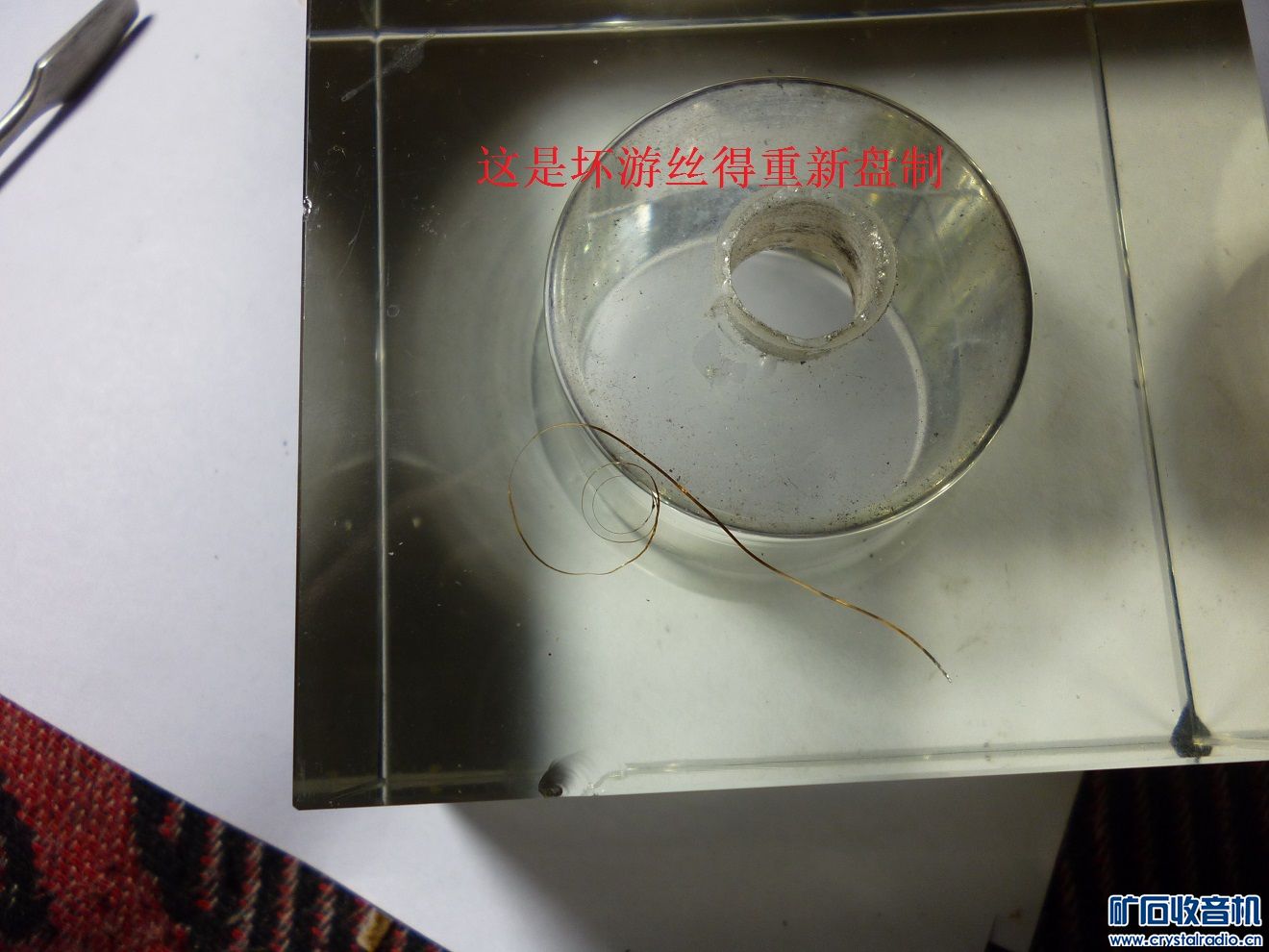

 楼主| 发表于 2017-10-11 17:53:40 | 显示全部楼层
qigong 发表于 2017-10-11 08:51
请教游丝怎样盘制复原?
我只是一个活学活用的人。。。。。。我给您照抄照搬一个。。。。。。您理解就可以把坏的游丝盘好。

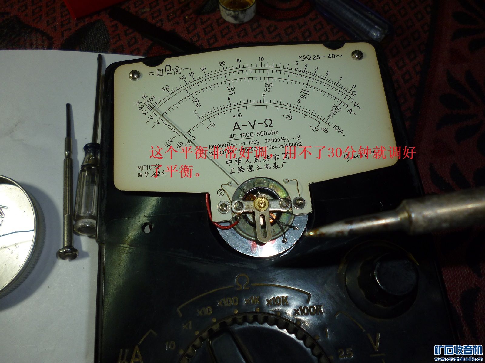

这是调校的MF10满偏时10uA挡的样子
发表于 2018-5-6 16:11:07 | 显示全部楼层
靠妮蟆鸟 发表于 2018-5-6 07:54
您再重新大致来一下。。。。。。
        好吧就写个大概,首先说内阻对直流电压和电流档的影响,10表的电流档是以10UA档为基础建立起来的,而10UA档是表头的定值满偏,与电流档各档的分流电阻之和的50K电阻并联取得的,如果表头回路的内阻不对虽然能使10UA档达到要求,但整个表头回路的总内阻变了,多少会影响各电流档的测试结果,表头回路(含电流档各档串联的分流电阻)严格要求这一总内阻必须是3.50K。别忘了!10UA档还兼任了0.5Ⅴ档的功能,通过10UA档串入的分压电阻46.5K去实现这一档的另一功能0.5Ⅴ档,表盘刻度下有参数标准1V至100V档的内阻为每V100K,这是指针表中该表测弱电最大的优点,表头内阻变了会对越低的档位影响最大,而对高档的影响就小很多。
      我们再来说为什么表头内阻对电阻档没有影响吧,这是指针表原理所决定的,对于电阻档表头只是一个能体现满偏的电压表头而以,当它满偏通过调零电位器指针到0时,我们认定它为"1",为什么没有单位?是V还是mⅤ?这个不重要!当表笔短路指针示值为0欧,此时表头测的是什么?是表内的参考电阻上的电压,便于理解我们以MF500表1欧档为例,这个表的表盘刻度中心值是10欧,那么这1欧档表内的参考电阻是多大?是9.4欧,为什么是9.4欧不是与刻度盘中心值一样的10欧?这是指针表特性所决定(x1档的工作电流达到一百多mA,在电流回路中有电池的内阻和线路、开关触点、表笔等电阻共计约0.6欧左右,以前的老表使用的都是碳性电池,这种电池内阻大约在0.5欧以上,而现在很多朋友给指针老表使用了碱性电池,这种电池内阻一般都在0.2欧以下,所以会造成电阻档特别是x1档的测试结果与实际阻值偏大,这就是电池内阻变小所造成的),参考电阻的9.4欧加上回路中的各内阻这一参考电阻就与中心值10基本相等了,当短路表笔时表头测量参考电阻上的电压为"1"(通过调0电位器调指针到0),我们再取一标准10欧电阻进行测量,指针就会指到中心值10欧位置,此刻实际上我们的被测量电阻是与参考电阻串联的,加在参考电阻上的电压被这测量电阻分去一部分,因为我们选的是10欧与参考电阻一样,所以参考电阻上的电压就变成了二分之一刻度指示,如果我们选用20欧的电阻去测量,那么参考电阻上的电压就只有三分之一的指示值了,因而我们看到的所有指针万用表的指示刻度盘都不是线性的,刻度右大左密都是这么一个原因,10欧阻值占去一半的刻度而20欧却只占三分之一,以此类推阻值越大占的刻度示值就越少,综上所述表头内阻与电阻档是没有关系的,我的理解不一定是对的,如有错请大家指正,我们共同探讨。

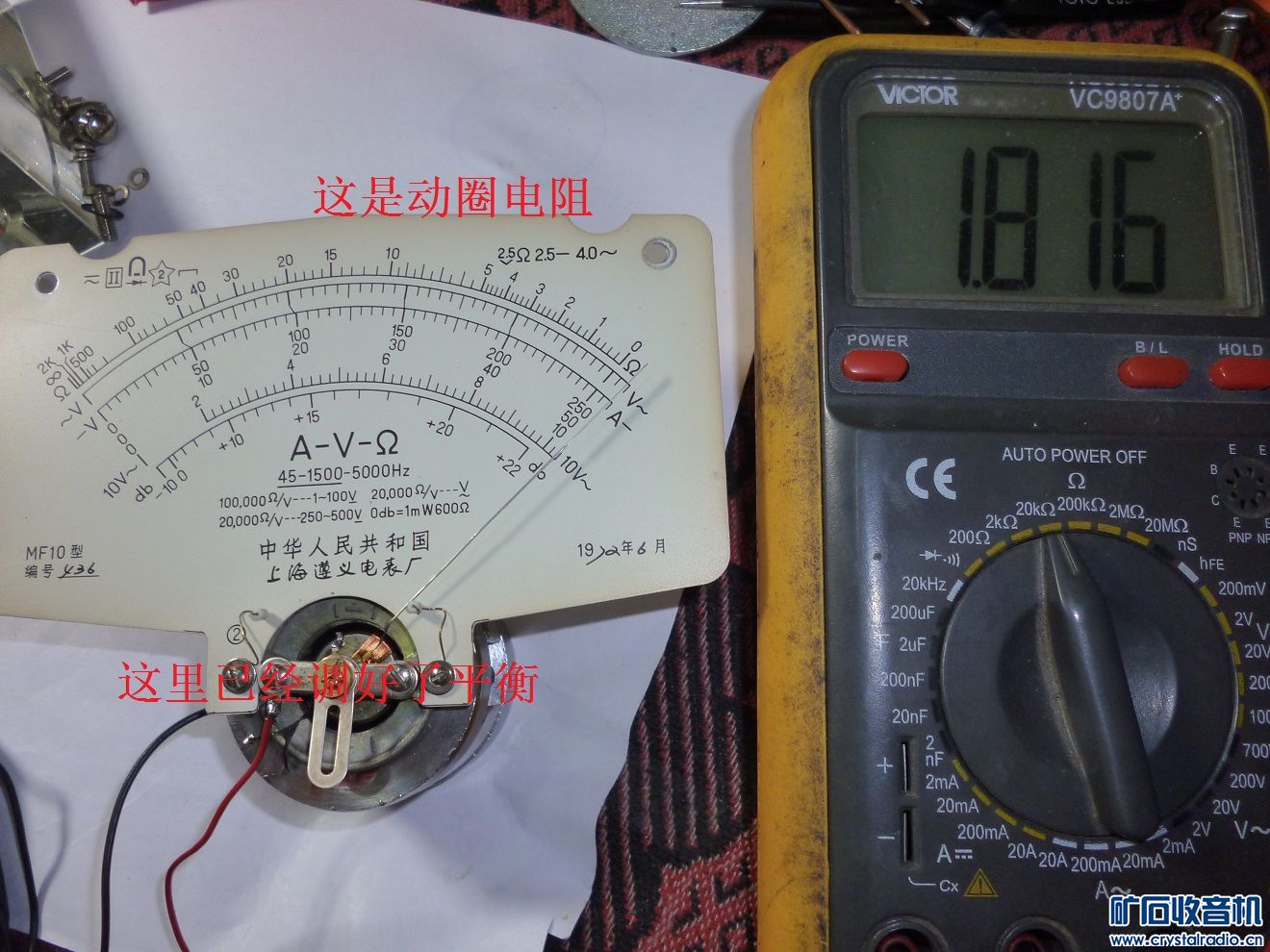

 楼主| 发表于 2017-9-8 15:30:18 | 显示全部楼层

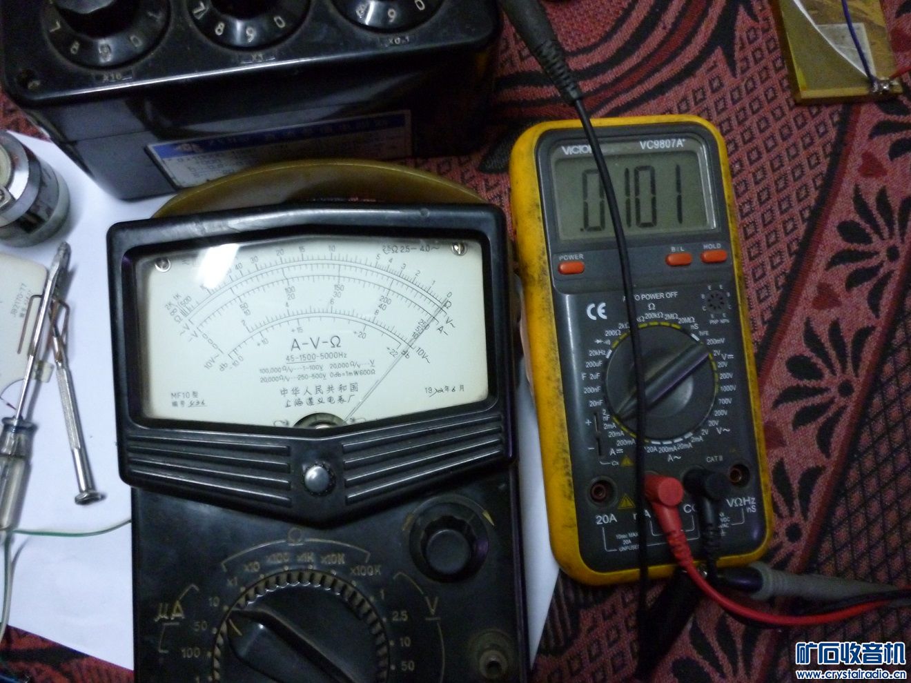

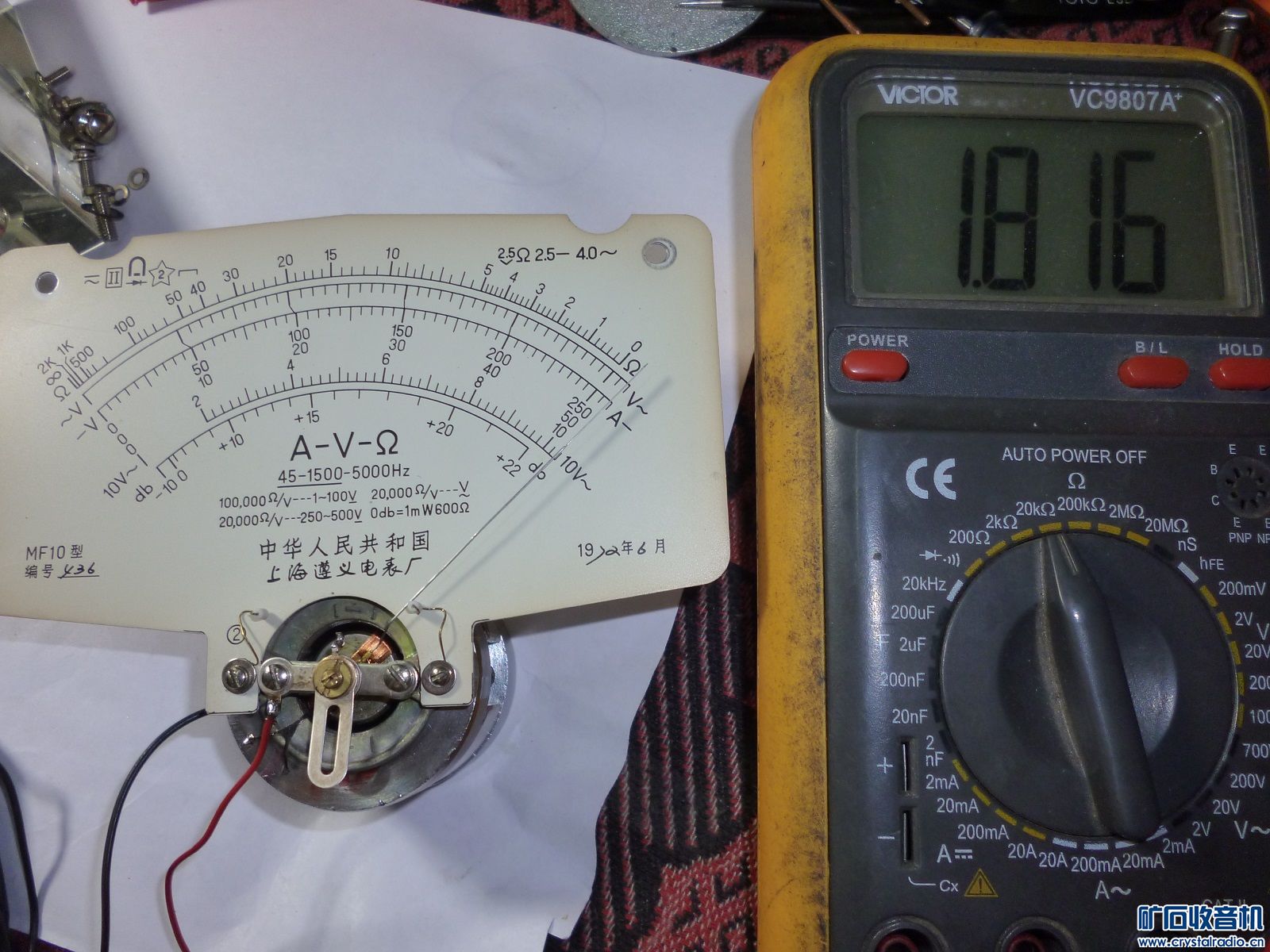

这是绕好的表头电阻是1816欧,绕了1180圈,满偏是8.3uA,平衡已调好,表头非常灵敏。

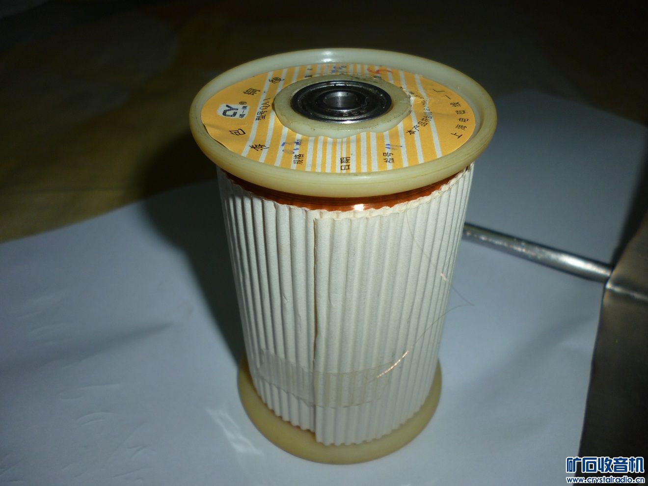

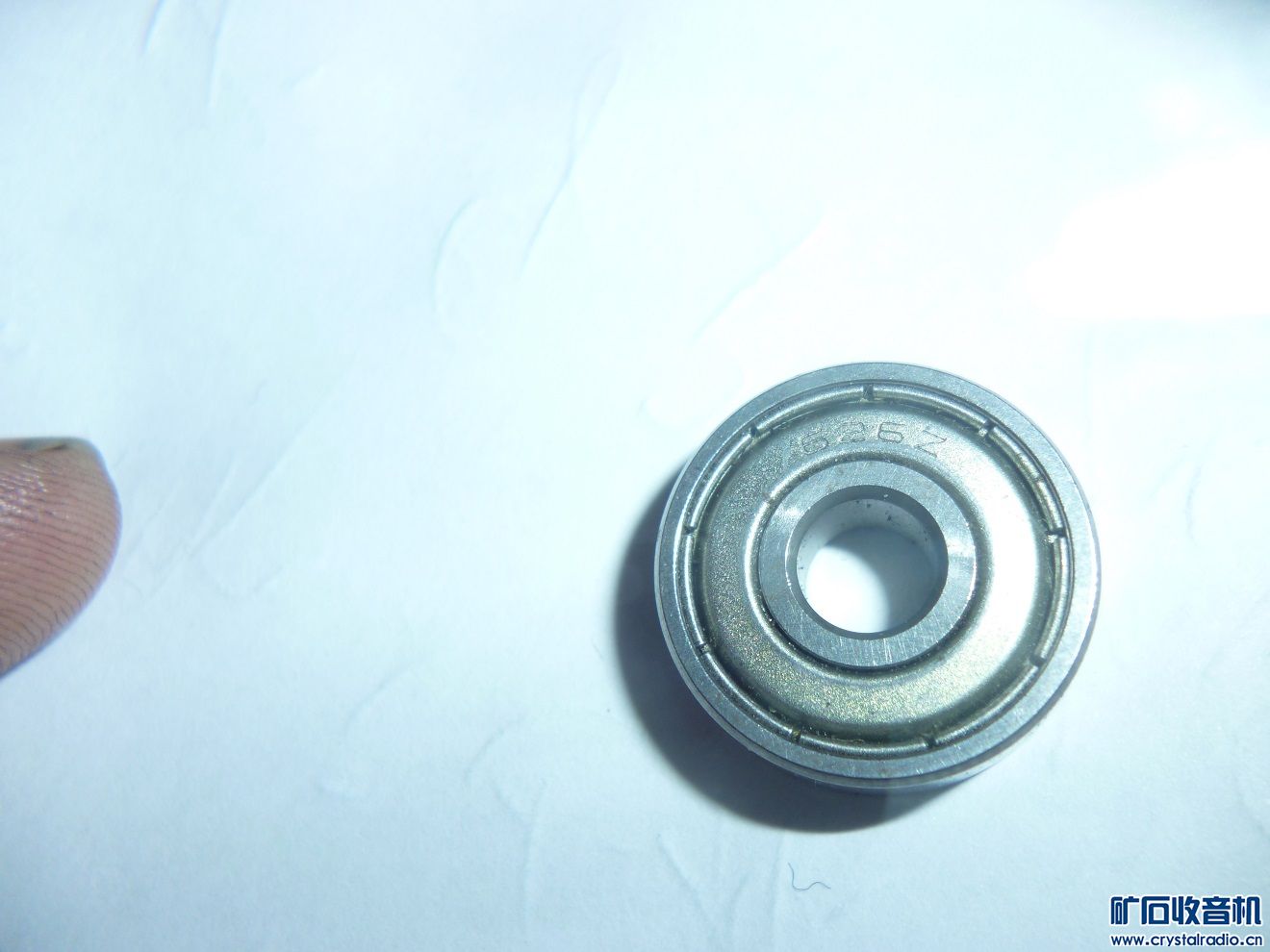

 楼主| 发表于 2017-9-8 13:58:34 | 显示全部楼层

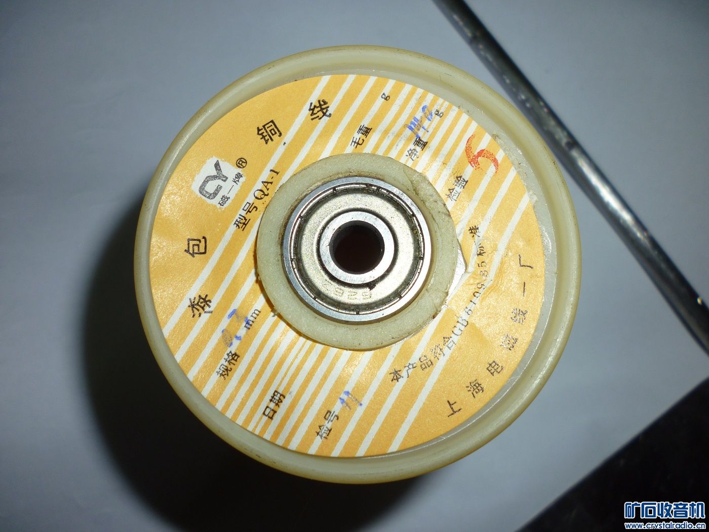

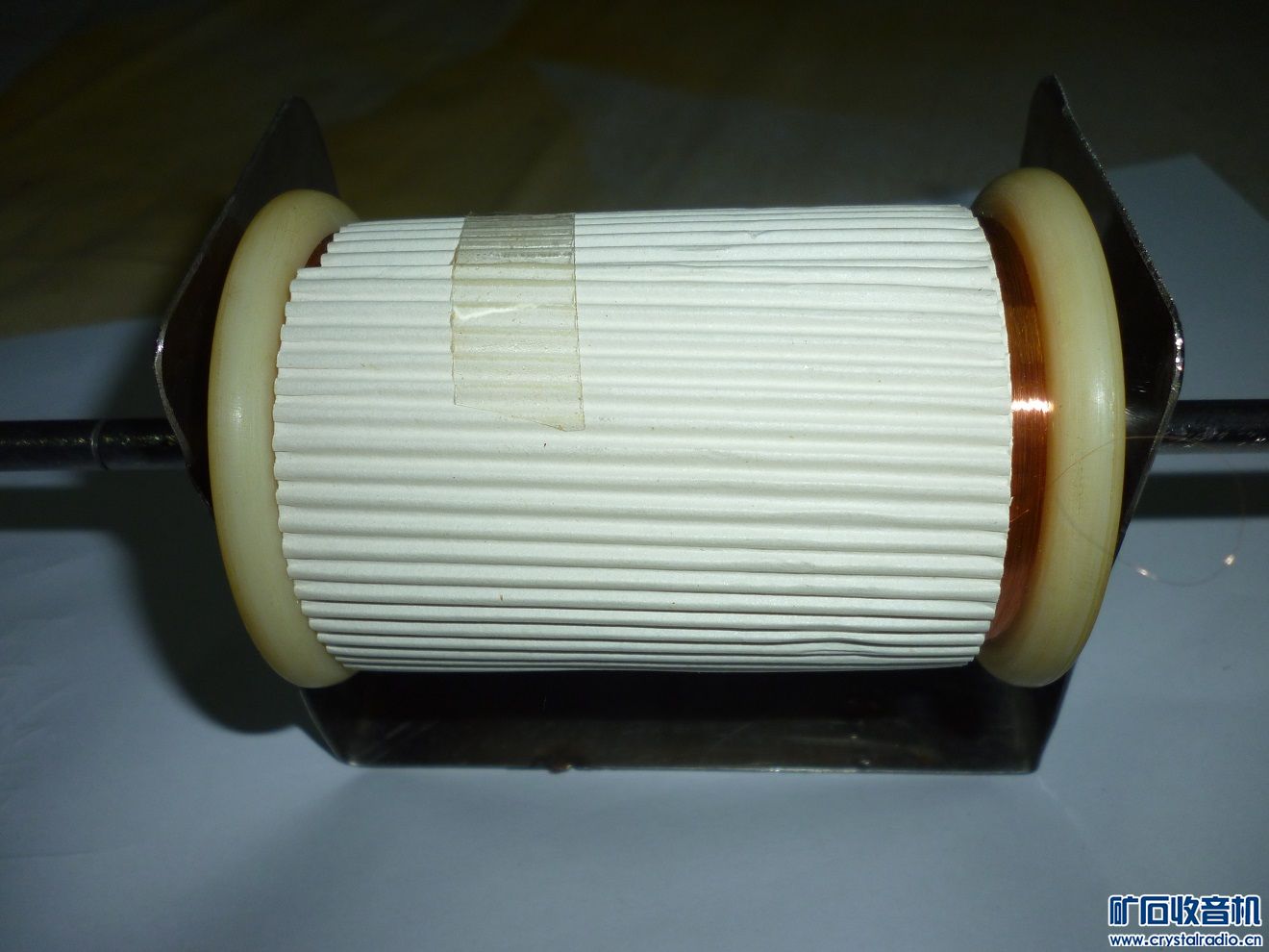

这是买的0.03mm漆包线,找的二盘626轴承是给这个线轴上安的,以防绕制过程中断线,上图。。。。。。

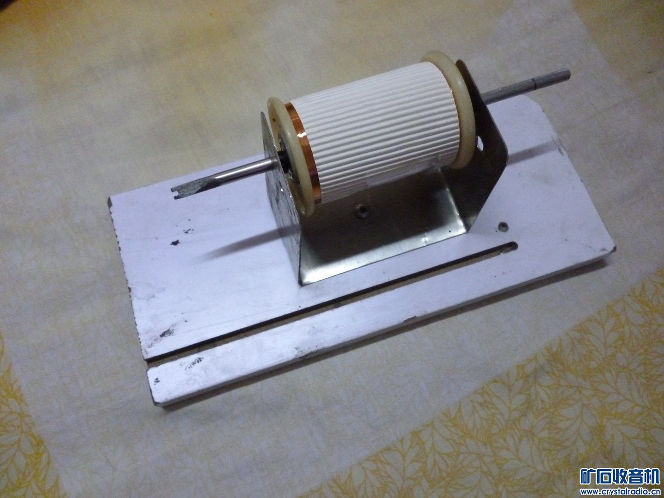

 楼主| 发表于 2017-9-8 14:02:07 | 显示全部楼层
这是制作的线轴架子以及0.02mm和0.03mm的对比

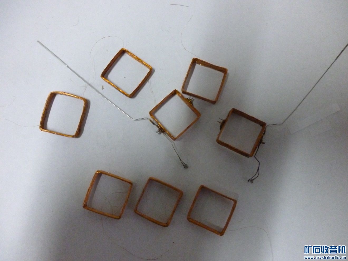

 楼主| 发表于 2017-9-8 14:16:01 | 显示全部楼层

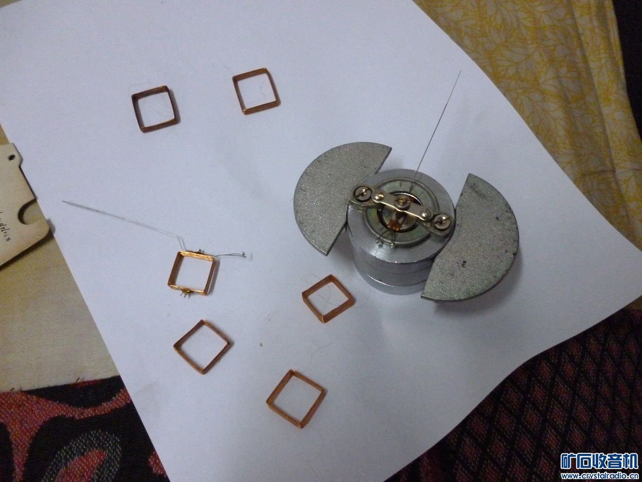

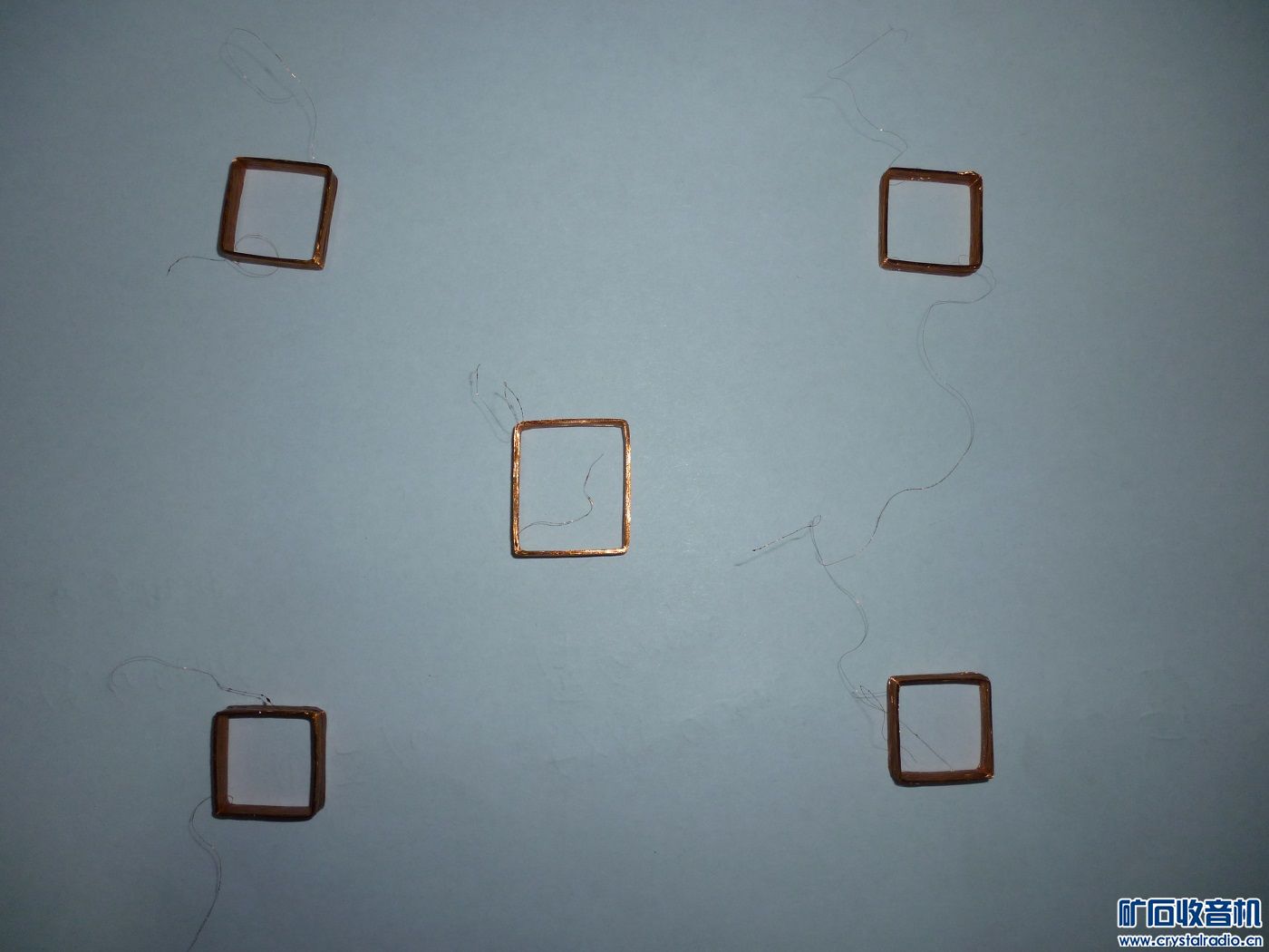

这是制作的废品模具,这个是用亚克力制作的,根本不能使用以及一些绕好的动圈但是不能使用,在磁铁里蹭圈。。。。。。
 楼主| 发表于 2017-9-8 14:24:27 | 显示全部楼层

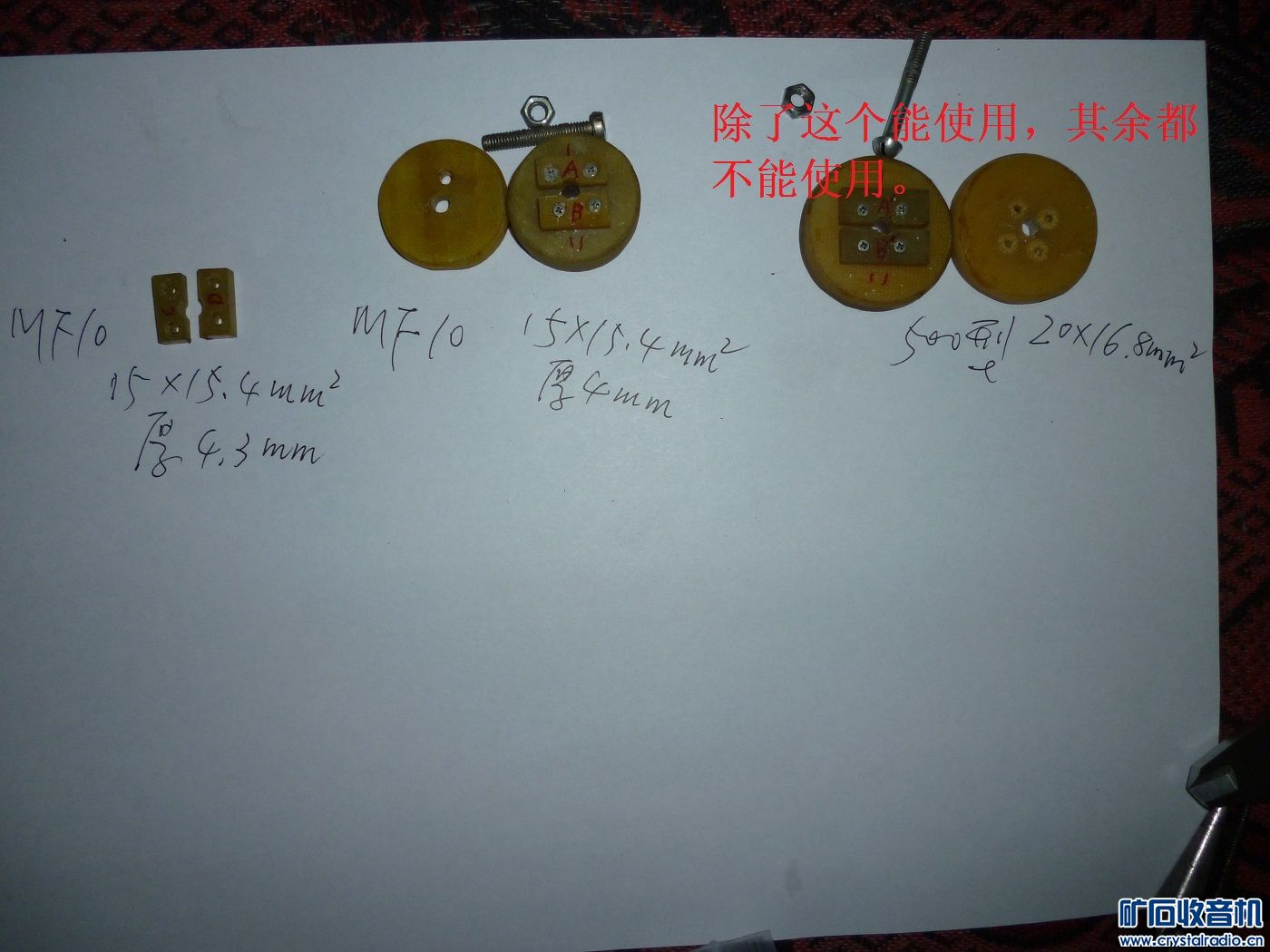

这些是制作动圈搞的无数实验品,这些实验品为了安装轴尖精确先安装在支架上再粘轴尖,费了很大的精力,到最后这些都已失败而告终。

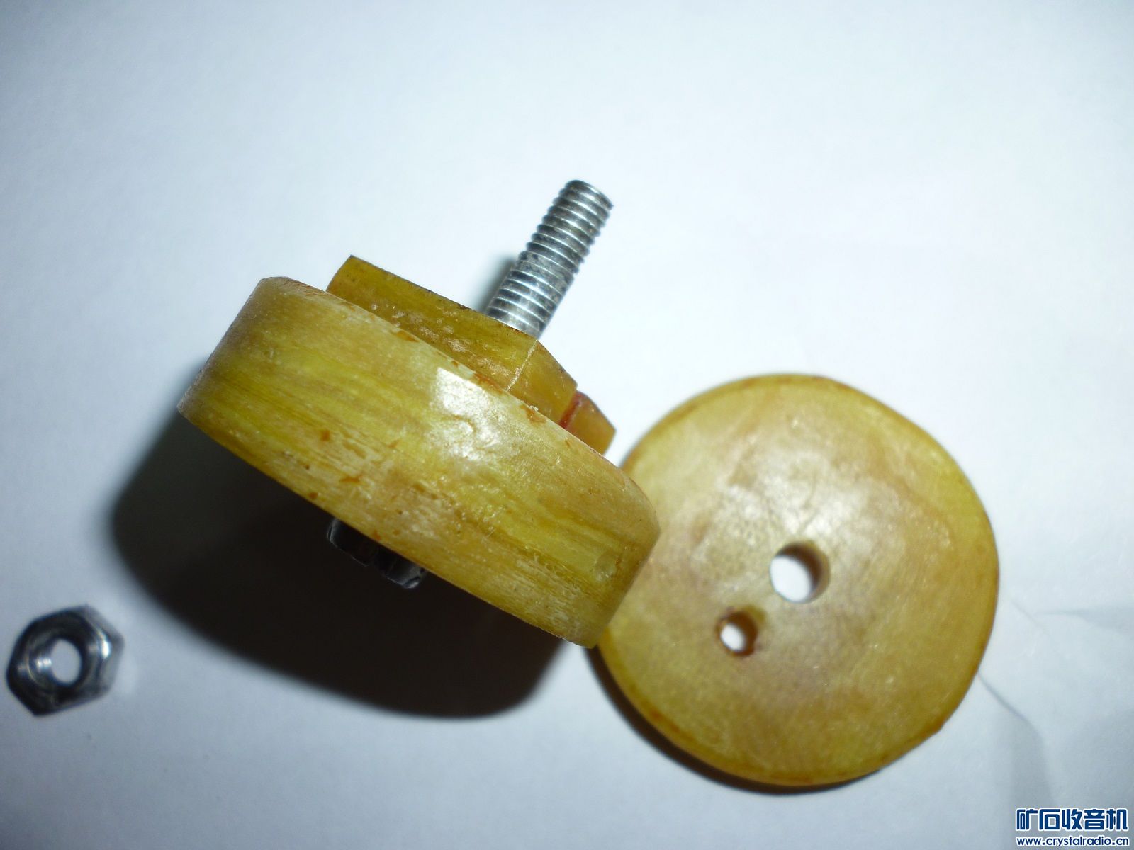

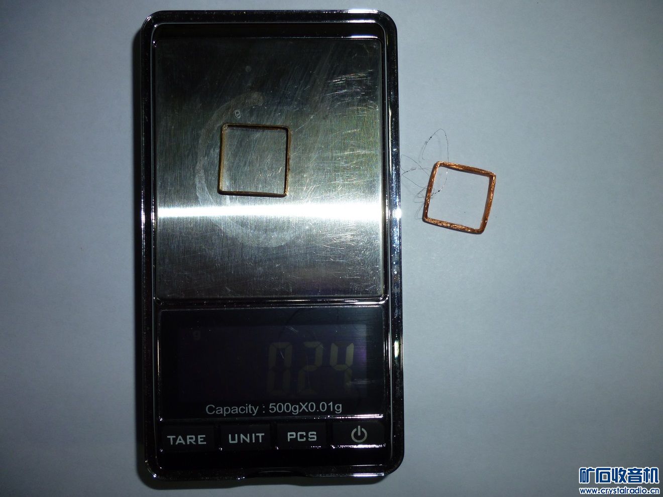

这是重新制作的模具,这个模具有了圆弧,已贴近表头铁心的形状,这个模具在0.1-0.3mm范围内可以变动,这个模具保证绕制过程中线包脱模具以后精确。
 楼主| 发表于 2017-9-8 14:38:24 | 显示全部楼层

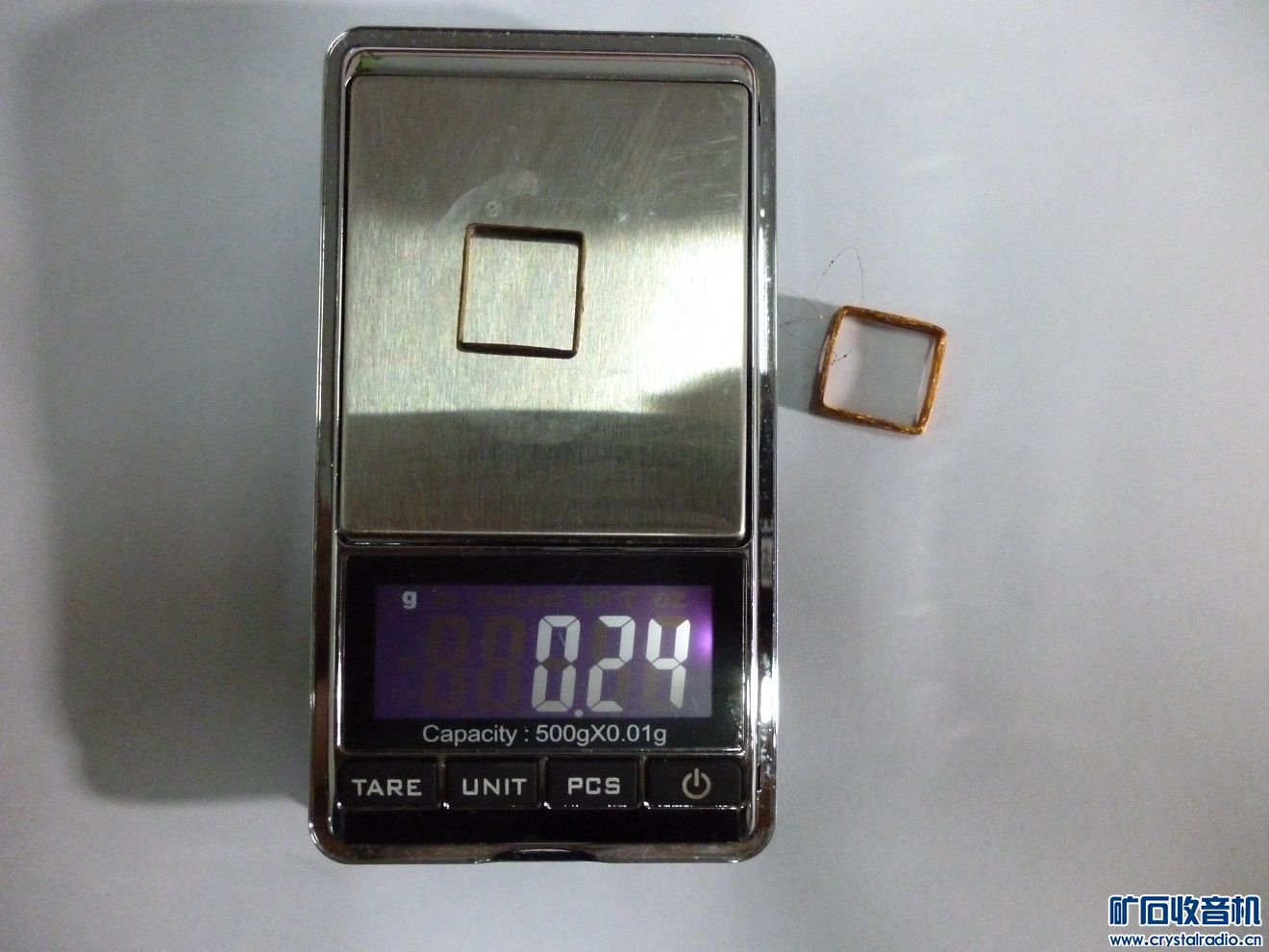

这是绕制非常成功的MF10的动圈,以及和原来的对比。这个动圈在磁隙里有间隙不会蹭圈,通过安装实验非常好。

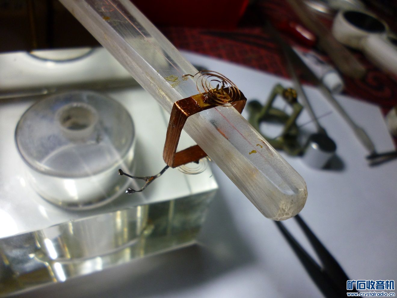

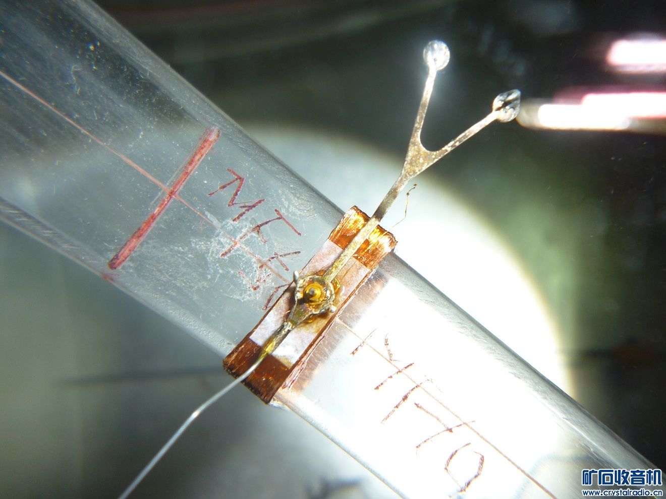

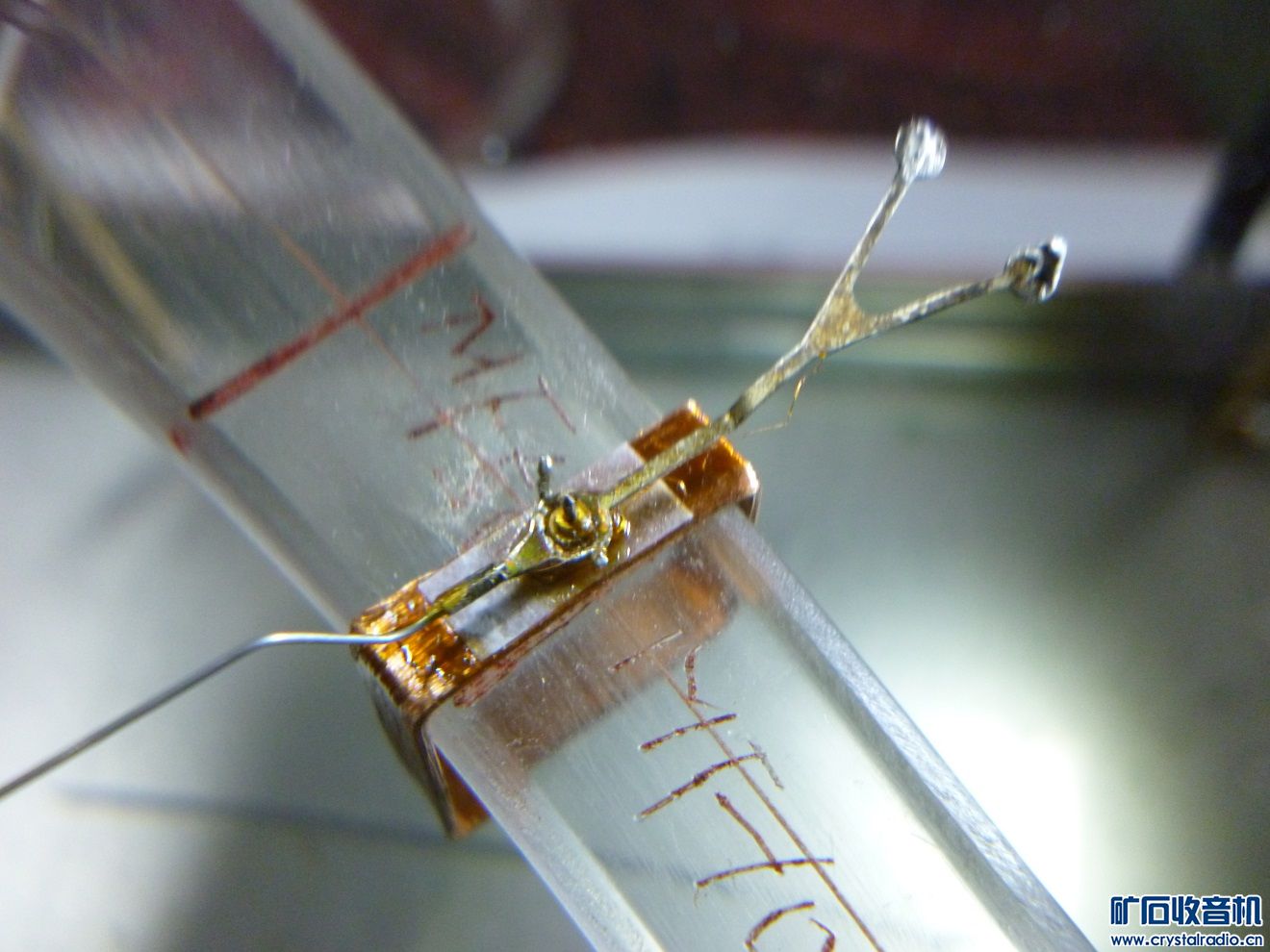

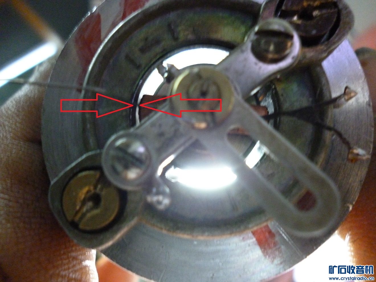

 楼主| 发表于 2017-9-8 14:56:53 | 显示全部楼层

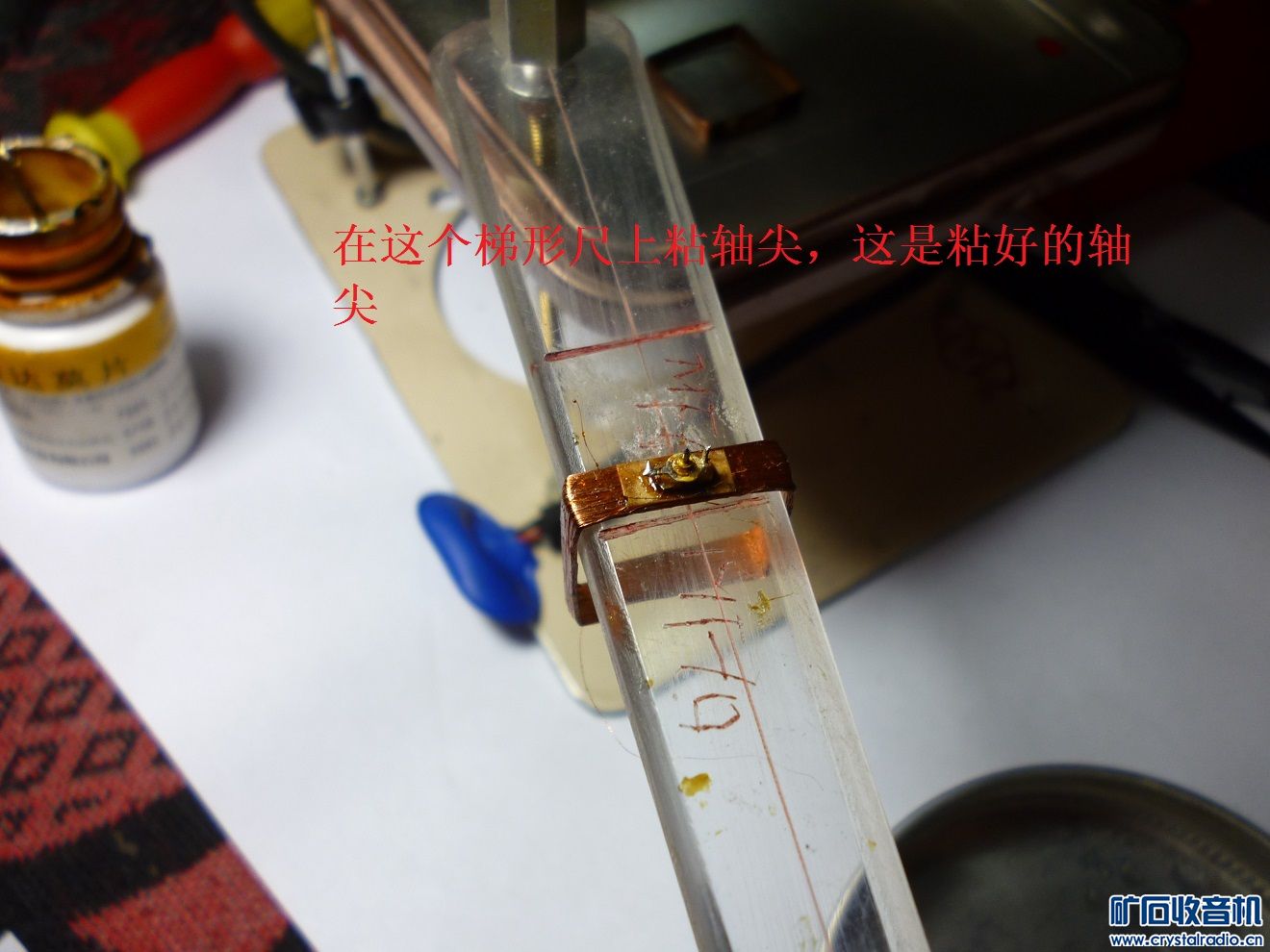

还是用梯形尺安装轴尖,用502粘一次成功,还有修理的游丝。。。。

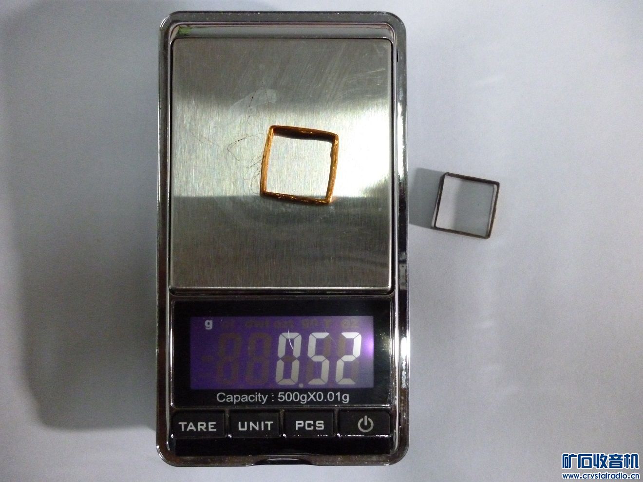

动圈如果绕制的不精确,这个表头的平衡就不能调整,前二天发的这个虽然不蹭圈但是在表针的前面加了配重才能调平衡,加了配重表头摆动非常大,根本不能用。这就是这二个的对比。

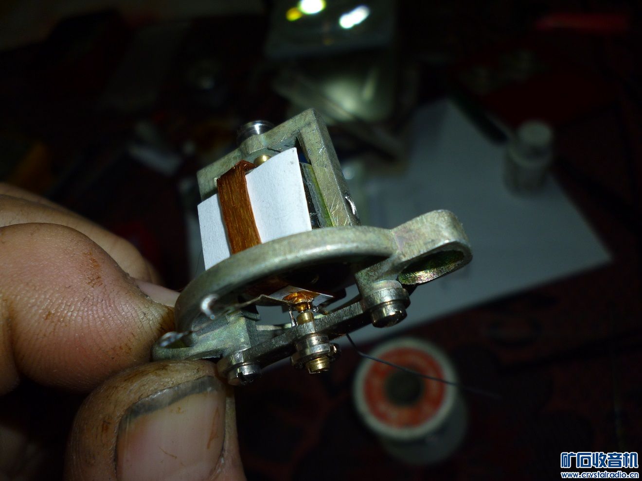

 楼主| 发表于 2017-9-8 15:44:38 | 显示全部楼层

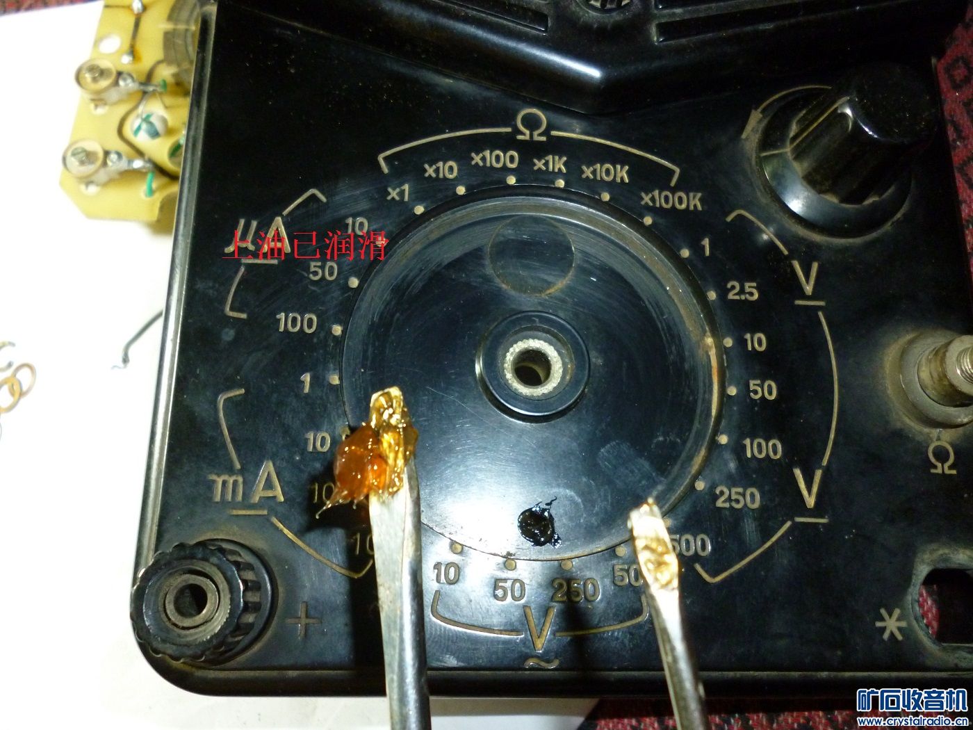

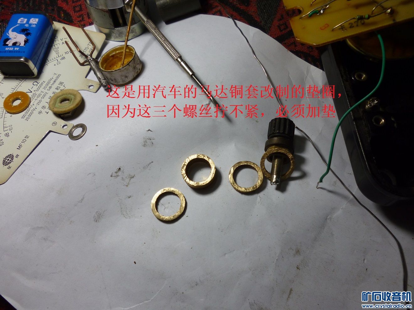

这是修理里面的一些地方
 楼主| 发表于 2017-9-8 15:49:41 | 显示全部楼层
这是内部修理了的地方。
