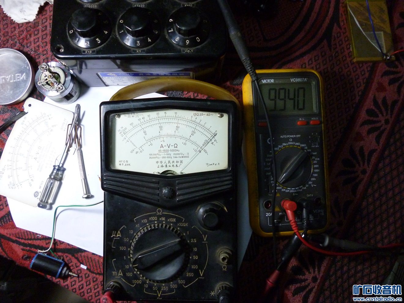

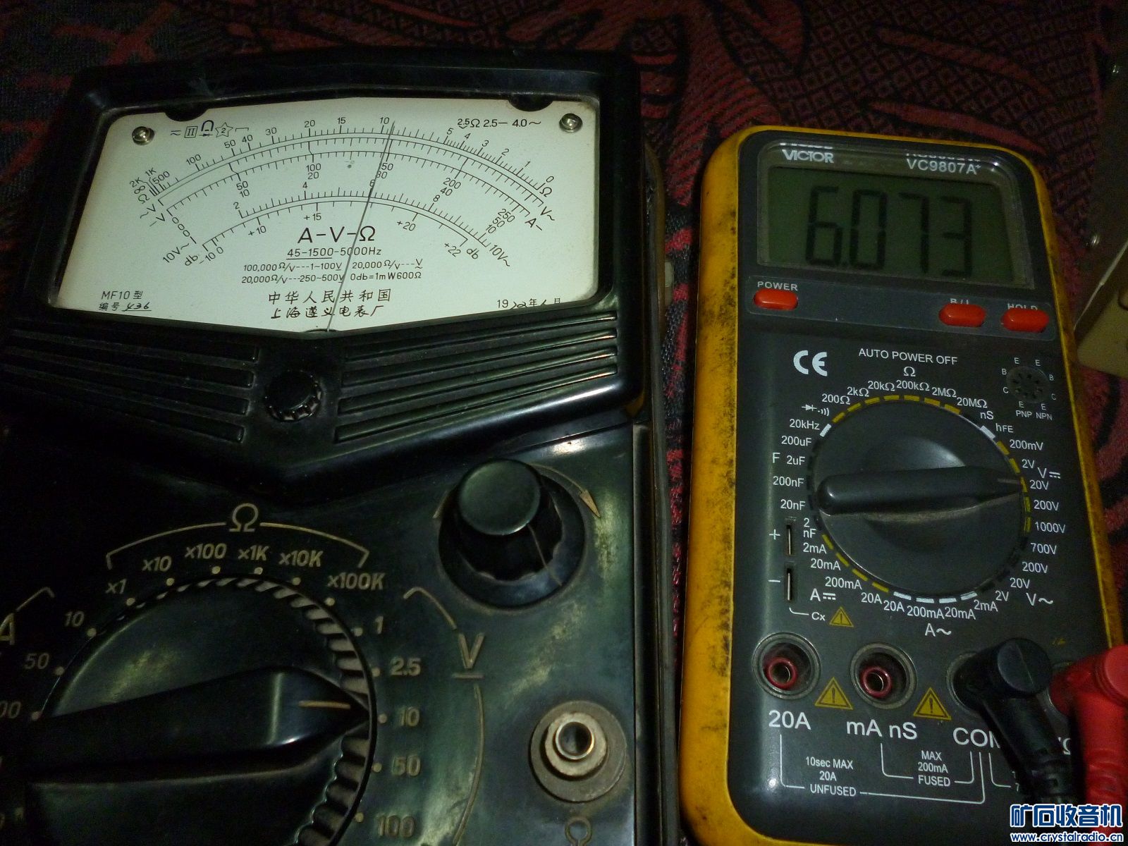

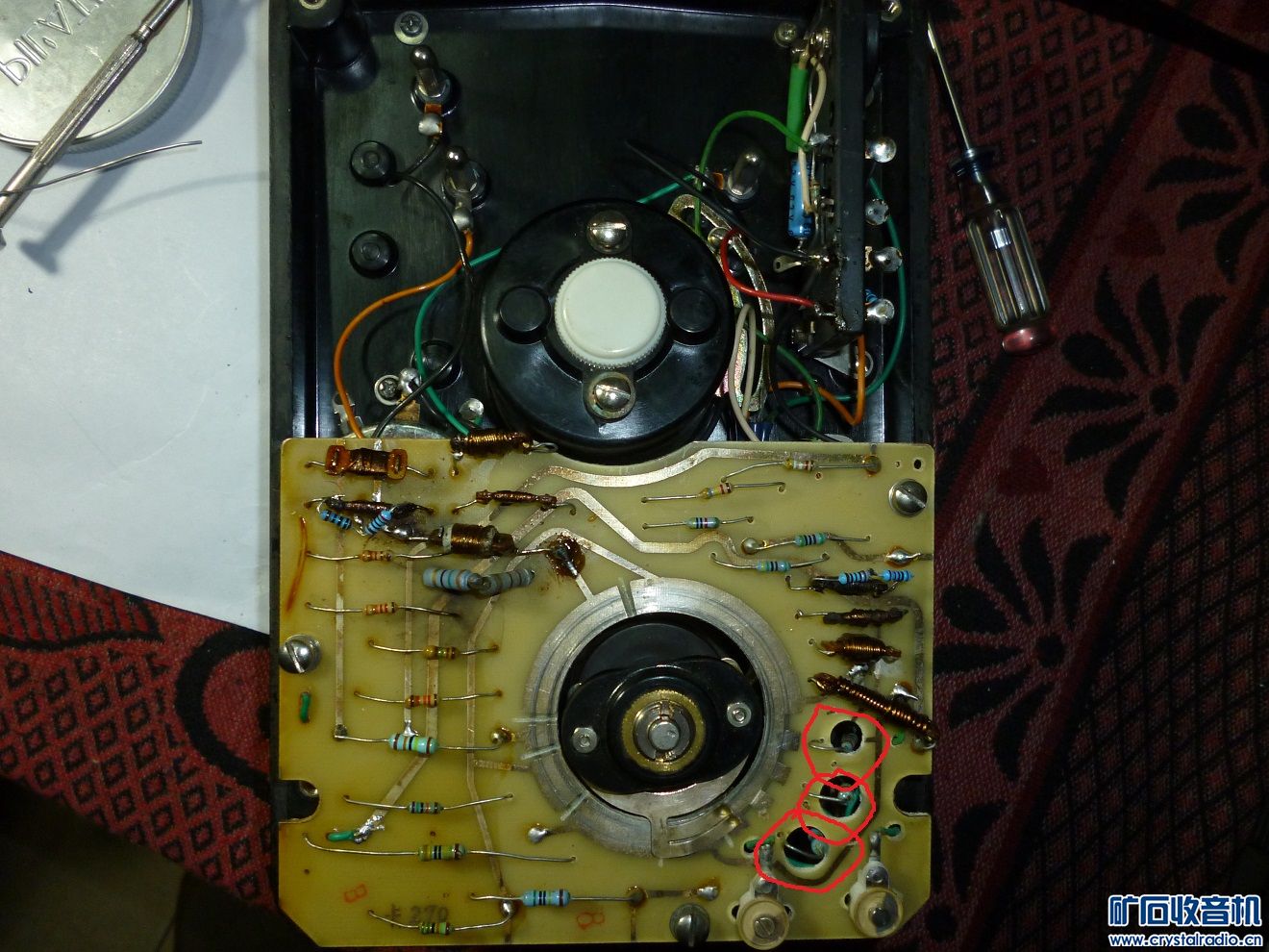

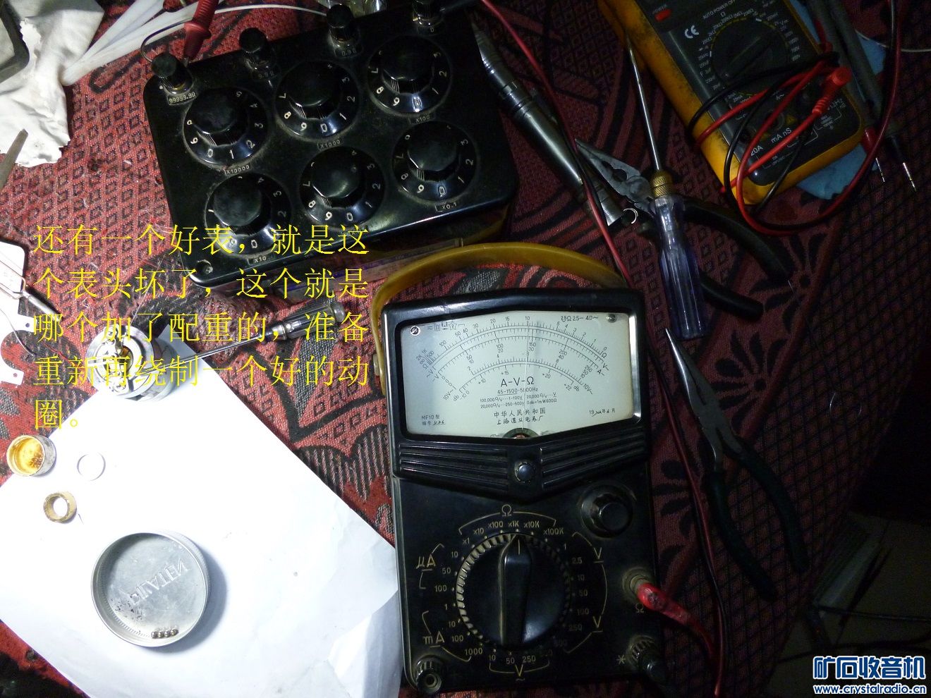

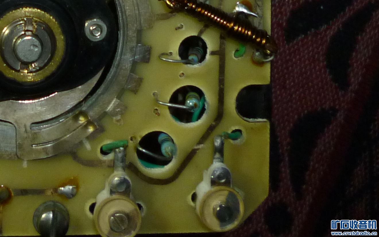

介绍如何使大家绕制MF10万用表动圈百分之百成功的方法,可能对大家有益。
 楼主| 发表于 2017-9-8 15:59:19 | 显示全部楼层
这是测试1mA挡的满偏电流
 楼主| 发表于 2017-9-8 16:01:37 | 显示全部楼层

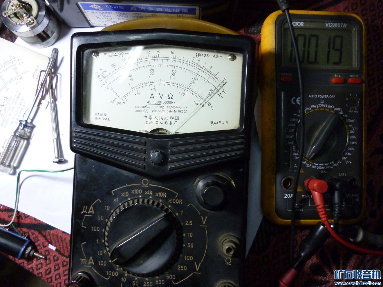

这是测试10mA挡的满偏电流
 楼主| 发表于 2017-9-8 16:02:26 | 显示全部楼层

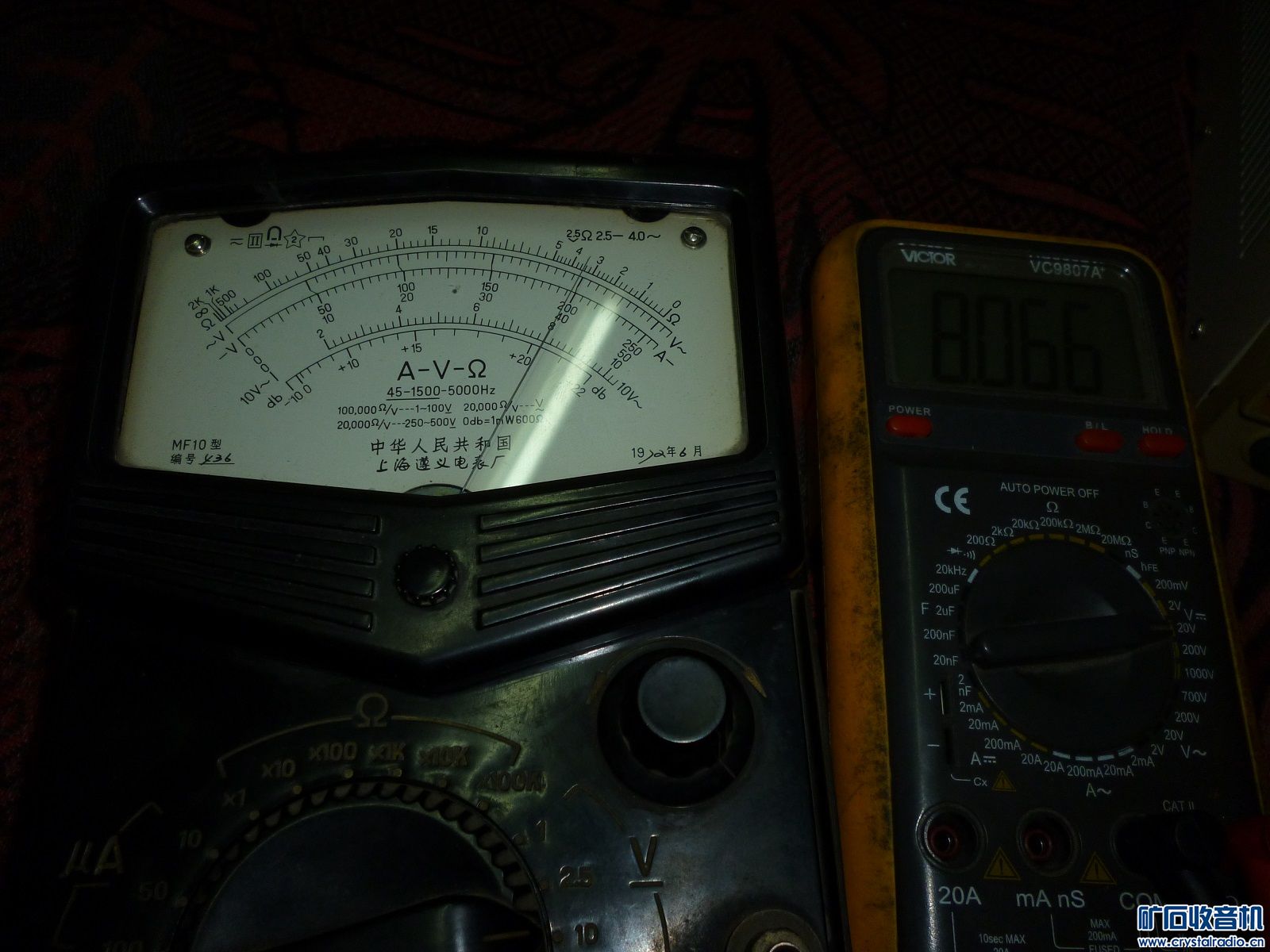

这是测试100mA挡的满偏电流

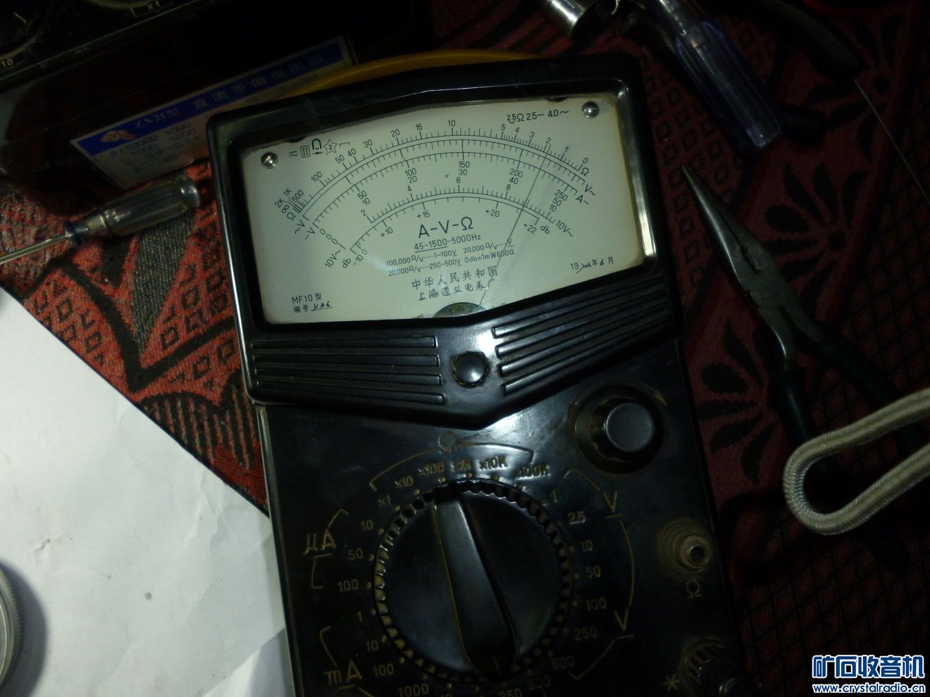

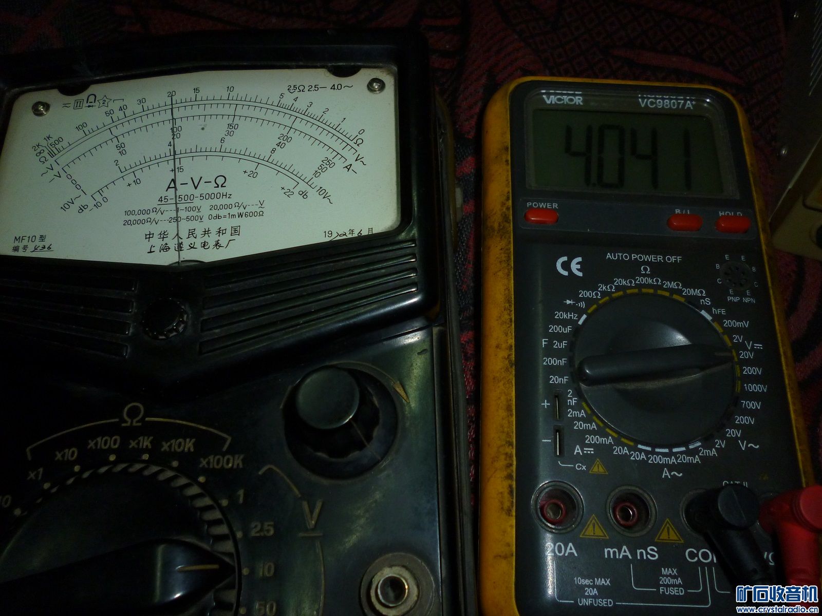

 楼主| 发表于 2017-9-8 16:14:45 | 显示全部楼层
这是测量的直流电压挡

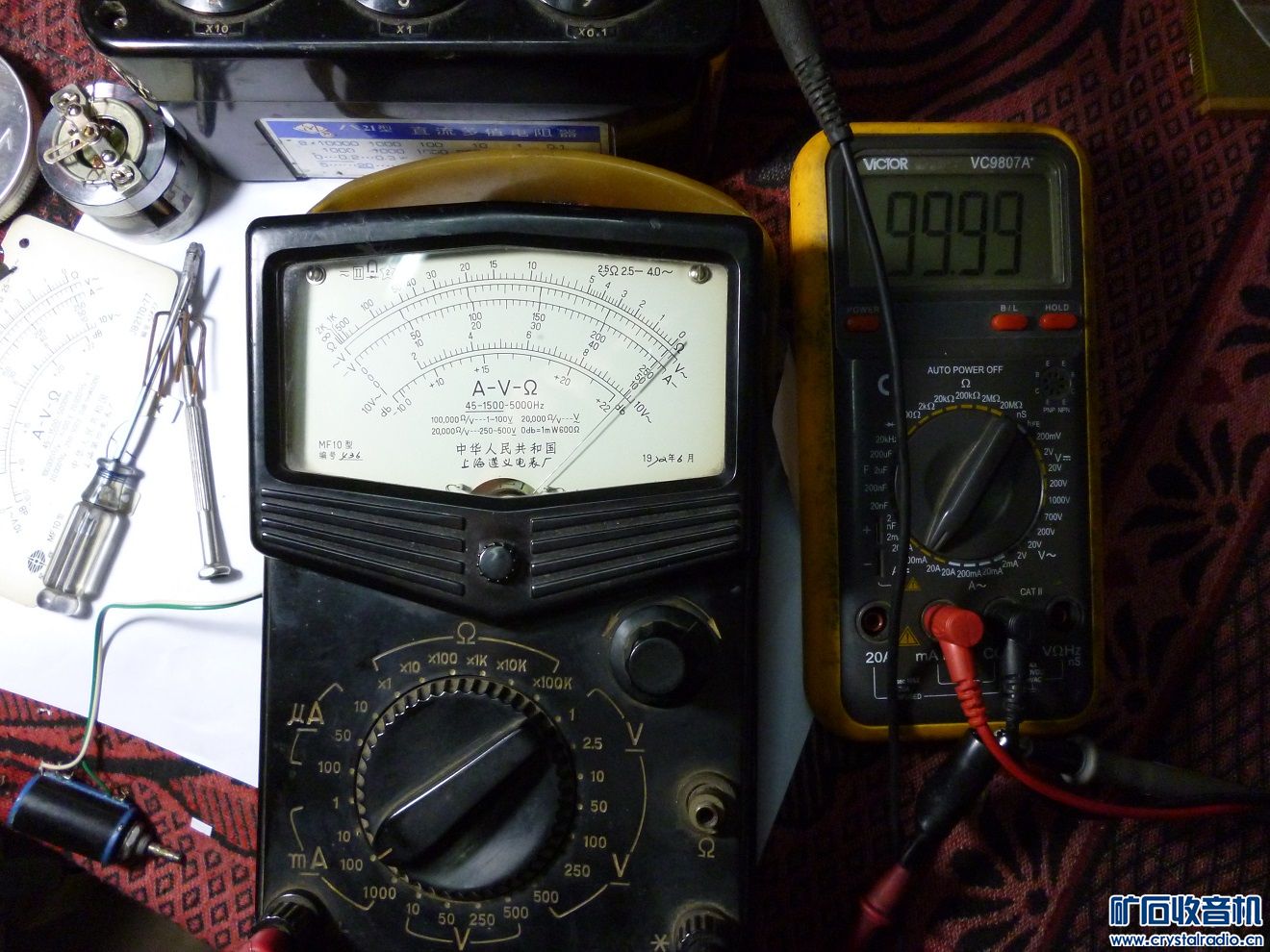

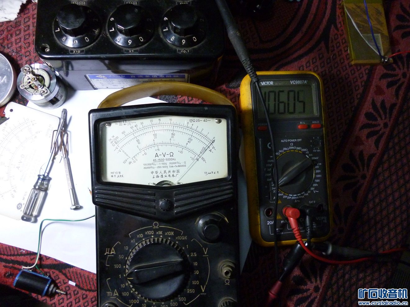

 楼主| 发表于 2017-9-8 16:19:05 | 显示全部楼层
这是测量的电阻挡,5欧在线上
 楼主| 发表于 2017-9-8 16:22:19 | 显示全部楼层
这是*100欧挡测量的1K电阻在线上
 楼主| 发表于 2017-9-8 16:28:08 | 显示全部楼层
这是*1K挡测量的10K电阻在线上
 楼主| 发表于 2017-9-8 16:30:49 | 显示全部楼层
10K挡没有测量,一会从别的表上拆一个电池测量一下如何

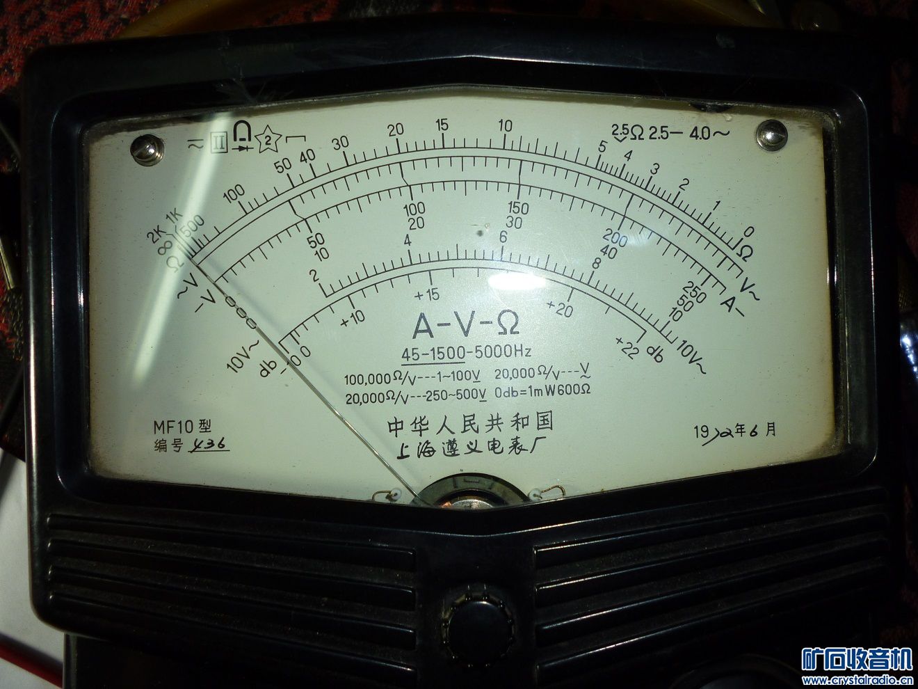

 楼主| 发表于 2017-9-8 16:49:28 | 显示全部楼层
最后上一个这个表的外观图,这是做的一次成功的一次实验,实验非常成功。绕制过程中一些技巧特别重要,“苦力活呀”
发表于 2017-9-8 17:02:19 | 显示全部楼层
有毅力、有耐心,爱琢磨,终于成功,很有成就感。
游丝能盘得这么圆,功夫了得,在坛里算得上高手了。
看了你的测试,基本恢复可用。
由于动圈加宽了,游丝是重新盘过的,不知道表头的线性如何?
可否用直流电压(或电流档)使指针分别指到表盘刻度的2、4、6、8、10上,看是否与实际电压(或电流)值相吻合。
有点不解:动圈线径粗,内阻小,要增加内阻,调整600欧电阻使表头总内阻(包含可调电阻)符合各档(基本档10微安)要求。你用了6.3K的电阻,是否太大了,超过理论值太多,或是你的纯表头的灵敏度提高了。

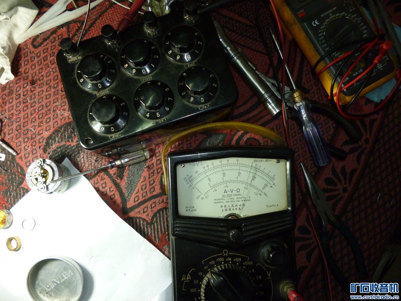

 楼主| 发表于 2017-9-8 17:16:30 | 显示全部楼层
绕制MF10成功,打破不能用0.03mm漆包线绕制的说法(必须用0.02mm漆包线绕制),这个动圈的厚度是0.7mm厚,原来的是0.5mm厚,虽然间隙减小到每边0.325mm,这个间隙也很大了。
 楼主| 发表于 2017-9-8 17:20:57 | 显示全部楼层
这个6.3K的电阻串在表头只是增加表头的内阻,现在看没有影响到测量的精度呀。线性我用30V5A的电源测量了线性还可以的,在床上太乱了故没有拍照。
 楼主| 发表于 2017-9-8 17:24:22 | 显示全部楼层
对了,老柳哥,这个表头的上下轴尖的间隙放大了和哪些原装的表比起来,就是表头略摆动大一些,但是回位非常精确。
 楼主| 发表于 2017-9-8 17:54:48 | 显示全部楼层
重新拍照看看这个表的线性如何,很好吧。
GMT+8, 2025-4-29 16:59
