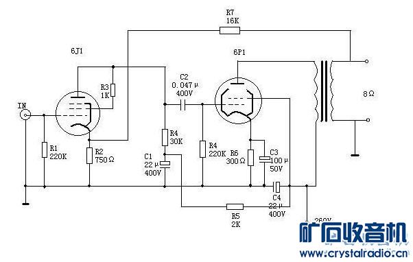

【参赛作品】6J1 6P1功放

B1是干啥的6p1的脚4是灯丝么要是灯丝14v就烧了请解答

有点不明白,输出变压器看来是初级220V次级6V左右,那么阻抗比等于电压比的平方,推算一下次级阻抗8欧的时候初级阻抗约为10755欧,对6P1是不是太高了?
还有,是不是可以把灯丝供电改成直流再使其通过输出变压器次级的一个单独线圈来平衡直流磁通,这样就不需要改变输出变压器铁芯的插法了。

我用的是这个图。试机通电时发出强烈的啸叫,我忙去掉反馈,一切正常了。
用的件是本坛一位朋友的半拉子货——他弄到一半下不去手了,我接手后全部拆除自己搭棚焊的。
用的件是本坛一位朋友的半拉子货 ...
反馈相位反了,把反馈电阻接到输出变压器喇叭另一端,接地相应改一下。有负反馈声音会好得多。
