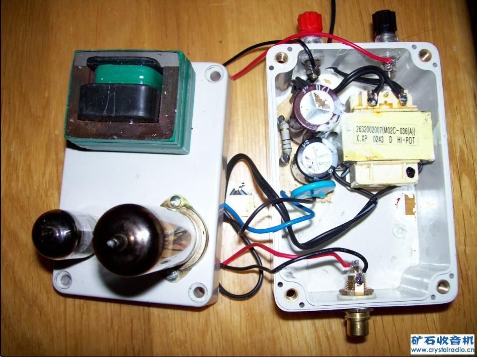

激光兄的机器简洁、漂亮,都是利用身边的常用小器件,符合DIY的精神,是我们学习的榜样!
发表于 2010-12-8 08:53:25 | 显示全部楼层
这个电路可以加负反馈的,那就是从6P1屏极到6JI屏极加上阻容串联电路或阻容并联电路,其阻值及容量可实验确定。

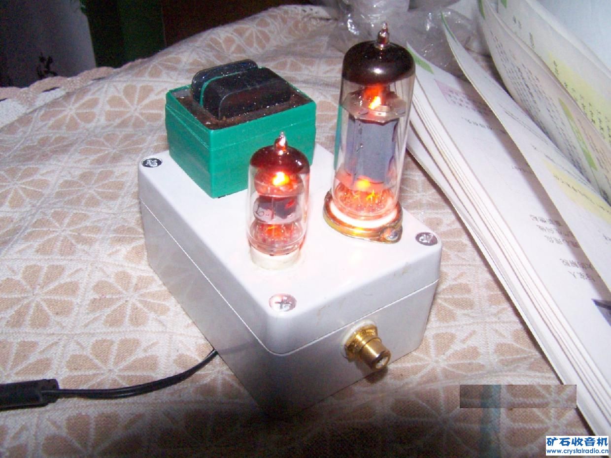

 楼主| 发表于 2010-12-15 09:41:03 | 显示全部楼层
我再为大家上几张这个小蛋鸡的片片,请欣赏。

发表于 2010-12-16 04:58:57 | 显示全部楼层
怎么不见坡漠合金变压器啊?????
 楼主| 发表于 2010-12-16 08:28:10 | 显示全部楼层
我粘在上盖子里了距离6J1很近。这样可以减少杂音干扰。就是莲花插座两根线引到那个小变压器上的,变压器很小,跟达姆手指甲盖差不多。
发表于 2010-12-17 08:13:39 | 显示全部楼层
 楼主| 发表于 2010-12-19 10:02:29 | 显示全部楼层
我这也没有具体参数,我是从电话猫上拆的现成的。从测量来看是1:1的隔离变压器。
