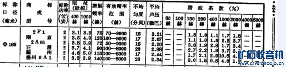

发表于 2017-8-25 12:10:19 | 显示全部楼层
6a8 发表于 2017-8-24 20:25
引用的文章说服力不强,除了制造成本,使用复杂等明显原因,没有数据,实验分析等,就说永磁喇叭同励磁喇 ...
你还是好好学习一下物理导体在磁力线中的运动,以及电磁学的有关原理。再看看最普及的一书《喇叭》。
前面已经说了,不再重复。补充如下。
