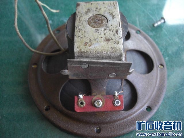

给老友修一台民国老机,手里有一台修复的励磁喇叭想利用上,一接上声音特小。无奈还得接永此喇叭。、原因没找到,有业内朋友指点,可能励磁喇叭需要较高的直流电压。不知。有无道理。

把励磁线圈接到扼流圈处,再试试。

应当是需要足够的励磁电流。

它起滤波电阻作用,串联在线路里如何加大电流呢,还是跟电源变压器的高压有关吧。

测量一下直流阻值,这种一般都是100-110V直流励磁

励磁喇叭的励磁线圈是做扼流圈用的,所以不存在什么加多少电压的问题,只需要通过额定的电流。
通电后可以用起子试一下是否有足够的吸力。
如果吸力够大,那就要检查音圈是否吸死,纸盆是否可以轻松振动。
如果吸力不大,那就要检查励磁线圈有无问题,例如内部短路之类的。

我考虑电流不是问题普通大管5灯机,吸力有。后面加块磁铁情况稍好。
