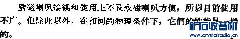

关于励磁喇叭电压问题

fjzxx46 发表于 2017-8-24 05:47
要将整机的乙电高压全部通过励磁线圈,
按乙电60毫安计算,200欧线圈上的压降就是120V,远远大于50V。
技术讨论都有道里,症结没找到。
 楼主| 发表于 2017-8-24 09:09:59 | 显示全部楼层
尼摩船长 发表于 2017-8-24 07:54
贾兄,测一下整机乙电电流
功率管老化,屏流不足,也会导致励磁喇叭声小
换别的喇叭没问题。今天在换个励磁试试。
发表于 2017-8-24 09:10:39 | 显示全部楼层
jia199938 发表于 2017-8-24 09:07
技术讨论都有道里,症结没找到。
照尼摩船长说的,测量一下电流试试。
 楼主| 发表于 2017-8-24 09:11:48 | 显示全部楼层
ZEROONE 发表于 2017-8-24 08:08
贾老修复老收音机那手艺是杠杠的 、、、、、、、
又不解之事和大家讨论一下也不错的。

jia199938 发表于 2017-8-23 17:26
它起滤波电阻作用,串联在线路里如何加大电流呢,还是跟电源变压器的高压有关吧。
线圈通过的电流与线圈匝数的乘积叫磁通势,单位是安匝。
要将整机的乙电高压全部通过励磁线圈,
按乙电60毫安计算,200欧线圈上的压降应是12V 吧。
发表于 2017-8-24 14:02:23 | 显示全部楼层
啊,啊,抱歉,搞错。
我心里当作是2000欧呢。
收音机用的励磁喇叭励磁线圈电阻测过,1000—1600欧,也许有2000欧的。
发表于 2017-8-24 14:14:30 | 显示全部楼层
      哪有这么难呀,测一下励磁喇叭励磁线圈的直流电阻看是多少,再测一下机器高压的总工作电流,两者的乘积便是励磁线圈的压降。一般情况励磁喇叭是不需要另外设置励磁电源的,都是将励磁线圈串入高压整流滤波电路,用高压电流对喇叭进行励磁,这样就省去了滤波电阻或扼流圈。不要以为励磁线圈需要多大的电压驱动,因为是直流电流,造成励磁线圈降压的只是直流电阻,因此压降很小。

一个老旧励磁喇叭大家一讨论学了不少知识。主要年轻人也受益。谢谢版主及朋友们。另外下午用老东亚5吋励磁喇叭试了一下没问题,声音嘹亮。看起来还是喇叭的问题,常规接法及电压,电流等没大问题。谢谢

换喇叭没问题了,谢谢。

修理过老日本的超外差收音机,用的就是励磁喇叭。没什么特别的,只是省去了扼流圈(滤波电阻 )。励磁圈通过脉动电流,磁场不恒定,理论上有交流声,虽然有反交流圈。实际没有感觉到。励磁电流记忆中是50mA左右,励磁圈是要发热的电流大不利,电流小励磁不足。
其实励磁喇叭现在的价值是人为炒作的。
