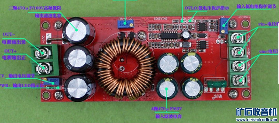

现在电动自行车已经普及,最近也做了一台适合自己出行的三轮电动车,想研究电动车能量回收的装置,
大致就是按一个大容量三触点的继电器,切换无刷电机的三根相线,常闭,正常行驶,按继电器按钮,把电机三根线切换到三相整流,在加一个升压模块
给48伏电瓶充电,不知道可行不
不是做广告,就是看这样做可行不https://item.taobao.com/item.htm ... amp;id=543897254352  这个是DC-DC的升压模块

其实功率驱动管内部阻尼管就能起到三相整流,关键是下坡车子拖动电机发出电压不足充不到电瓶里必须升压。
