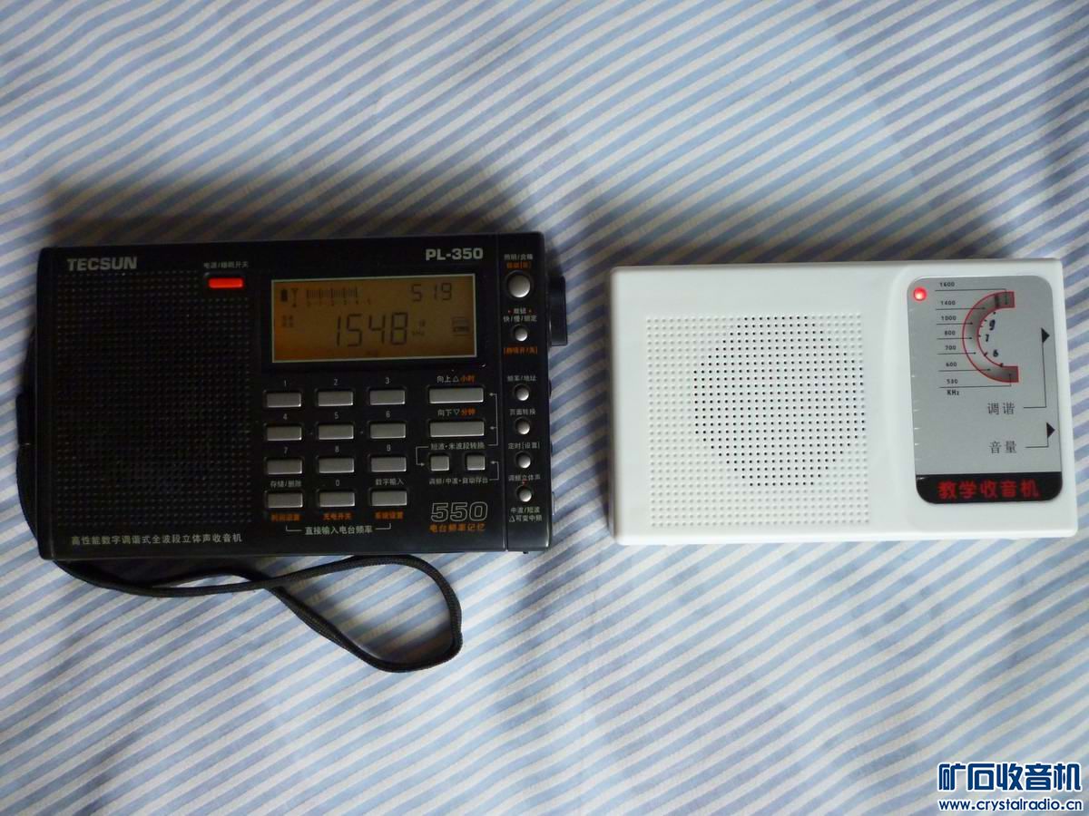

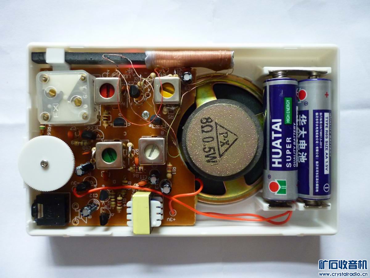

收音机基本调试好了,与德生收音机比较了一下,在白天收台数量6个左右,天津台的567KHz山东台的1548KHz信号都能清晰接收。唯音量略显不足,尤其是一些弱台(远台)但能满足收听。
这是刚装起来的照片,看得出还没来得及整理一下磁性天线的引线及电池接线,等整理好了以后,这些接线已经焊到印版后面了,这样看起来就相对整洁一些啦。
与德生收音机比对的照片,虽然。两机子不是一个档次,但是互补一下吧,这个机子的价格便宜啊!
