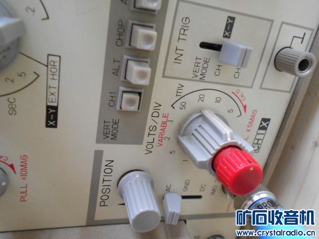

发表于 2017-8-17 21:08:14 | 显示全部楼层
发烧菜鸟 发表于 2017-8-17 20:57
是这个测试吗?感觉下午刚刚开始时这样校了一下,是不是每个参数测试前都要这样校一下?【这个是5V1KHZ校 ...
是的,就是这个接口,测量前校准一次就行了。

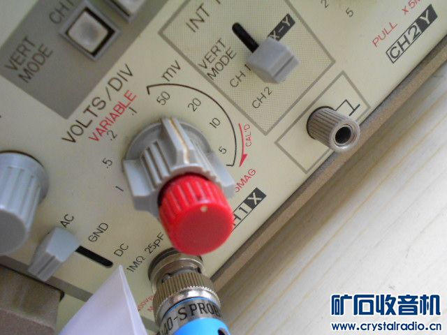

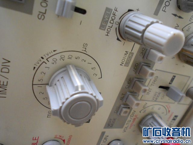

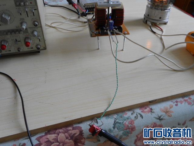

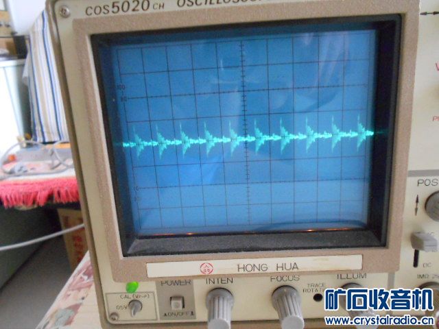

明天在仔细测试一下加滤波板后的波型,这个波型是反反复复的才折腾出来的调整钮稍稍一动就直线了,老弟给我看看那个防雨开关电源的波型是否还可以?

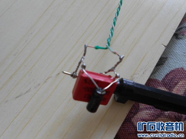

 楼主| 发表于 2017-8-18 09:57:15 | 显示全部楼层
你好老弟,今天按你说的方法把探头改造了一下【不知道改的对不对】又把示波器校准后测试了一下加滤波板后的输出纹波波型感觉波型比昨天清晰很多。 照片 1691.jpg 照片 1692.jpg 照片 1694.jpg 照片 1695.jpg 照片 1696.jpg

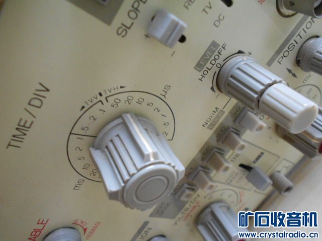

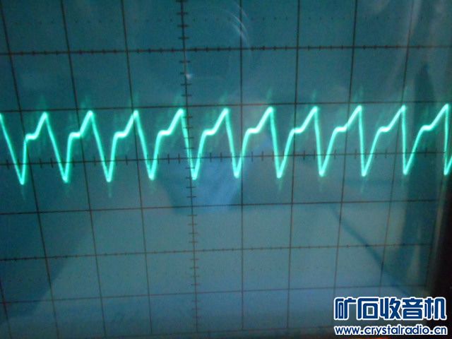

把那个防雨开关电源也测试了一下波型感觉这个波型奇奇怪怪的,是什么原因造成的?老弟分析一下。 照片 1697.jpg 照片 1698.jpg 照片 1699.jpg 照片 1700.jpg 照片 1701.jpg
发表于 2017-8-18 11:15:04 | 显示全部楼层
发烧菜鸟 发表于 2017-8-18 09:57
你好老弟,今天按你说的方法把探头改造了一下【不知道改的对不对】又把示波器校准后测试了一下加滤波板后 ...
这个测试看上去好多了,波纹只有零点几个毫伏,滤波器效果明显。
不过,折个值太低了点,有些不敢相信。
发表于 2017-8-18 11:23:03 | 显示全部楼层
49楼的图,看上去像是反激拓扑输出端的波纹形状。
热端开关管动作时的寄生振荡、冷端整流管吸收电容较小、变压器漏感较大等等,都有可能出现这样形状的波形,不奇怪。您用示波器看看手机充电器的输出波纹,估计也有类似的形态。以我的业余水品胡乱分析的,不一定对。
您的目的不是研究开关电源,只要电源不过热不保护,能正常使用,个人认为不必理会波形形态,只关心波纹值能否达到自己的要求就可以了。
