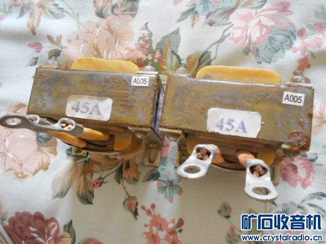

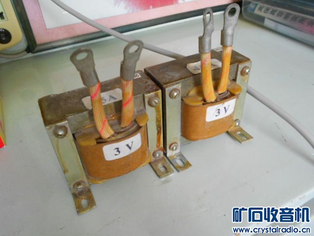

前几年收的一对电感【厂制电源整流箱拆的】电感量应该是160uH左右吧,以前折腾的FU-81功放的81管灯丝是整流后用12.6V10A直流供电,两个灯丝变压器体积大重量大再加两个灯丝电感,6个大电容,带散热片两个肖特基整流板合在一起20公斤左右了,而且还相当占机箱空间。看到隔壁论坛老烧有用开关电源给7092管灯丝供电的,要求是开关电源需要用大功率的而且要加高频电感控制高频干扰,那个隔壁论坛老烧控制高频干扰用的电感是120uH,我手里面的一对是160uH左右,感觉应该可以利用起来,自己准备用12V33A.400W的2手开关电源试一试【如果不行就换12V62A750W的开关电源】给FU-81灯丝供电用160uH电感控制高频干扰,请懂的电源老烧指导一下看看这个灯丝供电方法是否可行?朋友们看看我的高频电感测试图片和隔壁论坛的帖子链接,在103楼.104楼有高频电感的数据。[技术帖(电子管类)] 7092超级大胆 150W纯甲类胆机制作。http://www.tubebbs.com/thread-296107-1-1.html 照片 1573.jpg 照片 1574.jpg 照片 1575.jpg 照片 1576.jpg

发表于 2017-7-24 18:26:34 | 显示全部楼层
你这个铁片的电感会是高频电感?只有160微亨?毫亨吧。

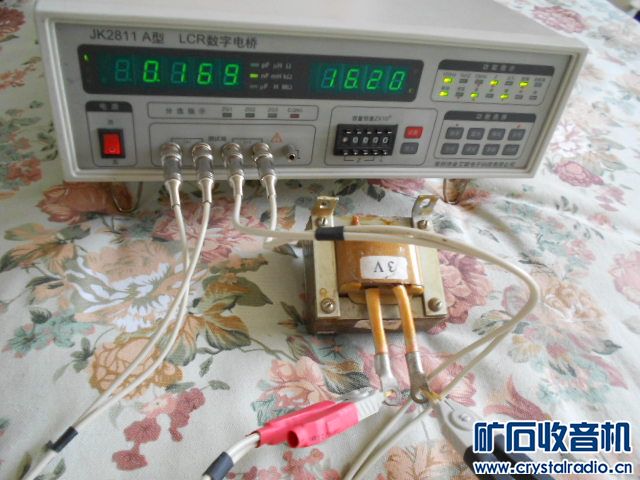

 楼主| 发表于 2017-7-24 20:34:57 | 显示全部楼层
你好朋友几年前发帖过的怎么小的电感量能滤波吗?
http://www.crystalradio.cn/forum ... 7&fromuid=72047
(出处: 矿石收音机论坛)
,那时候还没有电桥只是用电感表测量的,前几天买了一台电桥整好用电桥测试了一下,楼上有图片显示电桥测量的电感参数感觉显示应该不会错的。

发表于 2017-8-2 08:55:03 | 显示全部楼层
这不是高频电感,叫巧克。多用于电源瞬间限流
发表于 2017-8-2 08:57:51 | 显示全部楼层
现在大功率的电源用开关电源了,这就不用了

发表于 2017-8-2 10:43:43 | 显示全部楼层
所以想把这一对利用起来,不知道是否有效果
没有效果的,还是当废品买了吧!

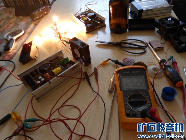

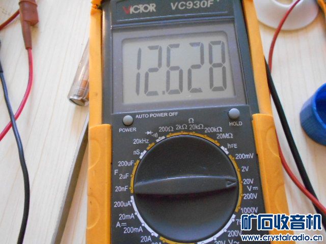

 楼主| 发表于 2017-8-2 17:42:40 | 显示全部楼层
bg1trk 发表于 2017-8-2 16:57
老兄,您这是铁芯电感,不适合用于开关电源做高频滤波。
如果您想在开关电源的输出端再加LC滤波,原则 ...
谢谢老弟啊,你说的这些制作参数太好了,大一点的磁环以前有好几个呢全送人了现在还剩一个【都是以前从大开关电源箱上拆下来的】那天到回收在找一找,估计没问题。等电感做完了再联系你看看怎么样测试稳妥【准备做4个20-30A200uH左右的电感】。今天一下午把几个开关电源折腾完了,非常好可以调整到13.5V左右了,打算更换大一些的尤其是24V的用在这个12.6V的开关电源上面既静音而且风量也不小,这几个备用吧,到时候准备用那两个服务器电源,感觉那个质量很好的。贴片电阻是戴着老花镜拿着放大镜才折腾焊上了,呵呵。 照片 1606.jpg 照片 1607.jpg 照片 1608.jpg 照片 1609.jpg

发表于 2017-8-3 09:36:45 | 显示全部楼层
高频电感的使用方法
高频电感是用于通讯电路上较多。你图上不是高频电感,是工频电源上用的工频电感
 楼主| 发表于 2017-8-3 09:53:36 | 显示全部楼层
朋友分析的对,的确是从3000W稳压电源箱上拆的。
