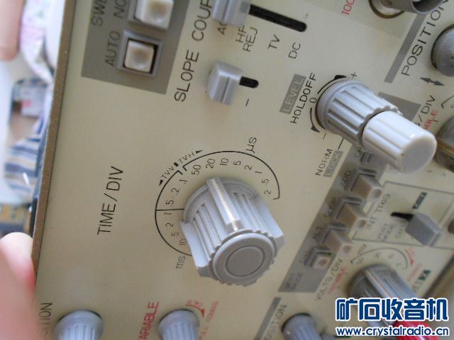

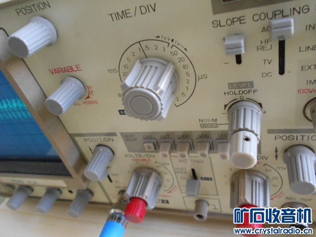

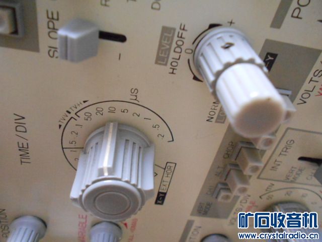

刚刚百度一下时基,示波器扫描系统:也称时基电路,用来产生一个随时间做线性变化的扫描电压,这种扫描电压随时间的变化关系如同锯齿,故称锯齿波电压,这个电压经过x轴放大器放大后加到示波管的水。在示波器中,若时基是400ns,则每一个横格表示一个时基,即400ns的时间跨度。
时基变小,可以使波形放大,当然,也可通过缩放功能实现放大波形,以便观察细微处。

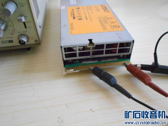

发表于 2017-8-16 22:38:09 | 显示全部楼层

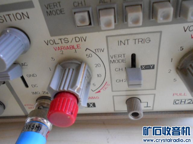

发烧菜鸟 发表于 2017-8-16 20:39
这样测试夹可以吗?示波器mV档是下面图片显示的那个钮吗?
您这个测试夹比原来的探头更不合适。
开关电源有高频辐射干扰,探头屏蔽不良的话,探头感应的干扰可能比您要测对象本身的波纹还大,这样的测试就没什么意义了。您做个直观的实验吧,把这个测试夹放在电源附近什么也别接,电源上电开机,示波器X轴放在几十毫伏挡,再看看屏幕上的波形。。。。。。
发表于 2017-8-16 22:46:46 | 显示全部楼层
发烧菜鸟 发表于 2017-8-16 21:09
刚刚百度一下时基,示波器扫描系统:也称时基电路,用来产生一个随时间做线性变化的扫描电压,这种扫描电 ...
是的,就是这个意思。时基旋钮在示波器上一般标示为TIME/DIV,意思是横轴每个格代表多长的时间间隔。
比如说测工频50Hz,产生一个完整的波形需要20mS,您把时基放在10mS每格的位置,则每两个格显示出一个完整的波形,这样很方便观察。如果放在1uS上,则屏幕上基本是一条直线了,什么也观察不到。

谢谢老弟回复啊,刚刚一直百度呢COS5020的说明书也找到了稍稍明白些了【两三年没有用这个示波器了而且以前用也没有找说明书看】明天把线路调整过来然后再后上机具体测试感觉一下,刚刚把探头也拆下来看了看,明天测试如果有问题再请教老弟,谢谢。

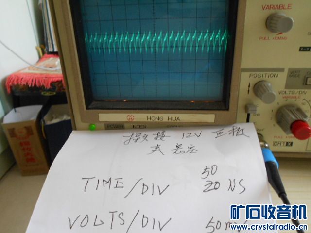

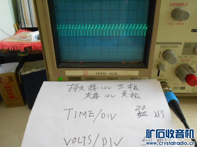

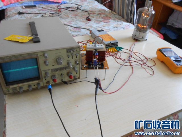

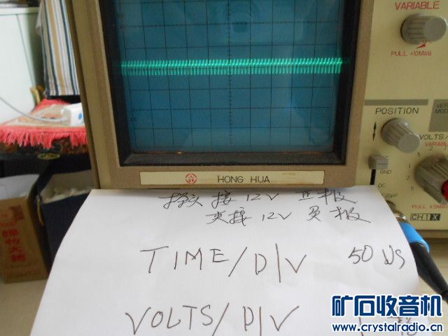

你好老弟,上午把线路调整完后用示波器测试了不知所以瞎折腾一通,波型出来也看不懂。估计这个滤波板不行压降比较大输出仅仅11.7V达不到要求,示波器测试前面图片是经过滤波板测试的波型,用纸写的显示是直接连接开关电源输出端测试的波型,老弟看看我的测试方法对吗?如果直接用开关电源的波型可以吗? 照片 1646.jpg 照片 1647.jpg 照片 1648.jpg 照片 1649.jpg 照片 1650.jpg 照片 1651.jpg 照片 1652.jpg 照片 1654.jpg 照片 1655.jpg 照片 1657.jpg 照片 1661.jpg 照片 1662.jpg 照片 1663.jpg 照片 1665.jpg

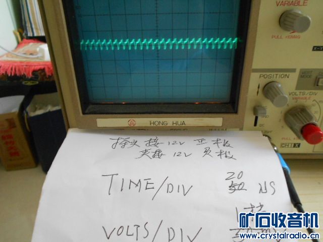

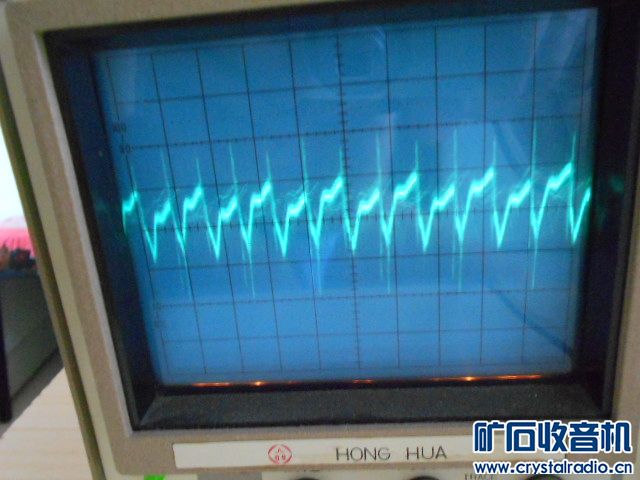

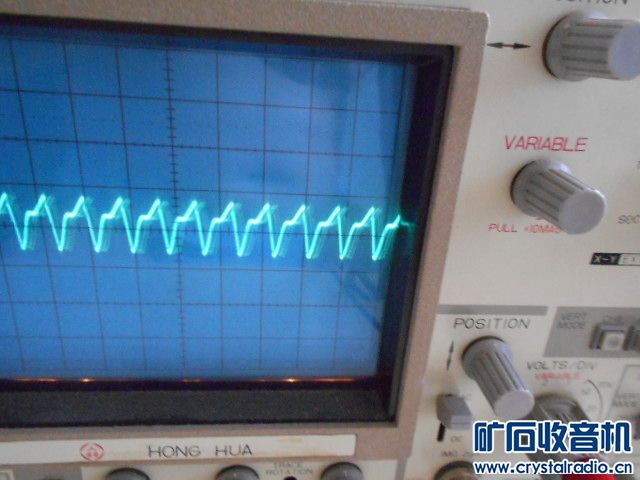

你好老弟上午测试的图片乱七八糟的,下午百度学习了一下又测试几个图片,是开关电源直接输出带载测试的,探头改造了一下不知道行不行,钮的调整参数已拍照的图片显示就是,老弟分析一下看看是否可以解读出纹波电压。 照片 1667.jpg 照片 1668.jpg 照片 1669.jpg 照片 1670.jpg 照片 1672.jpg

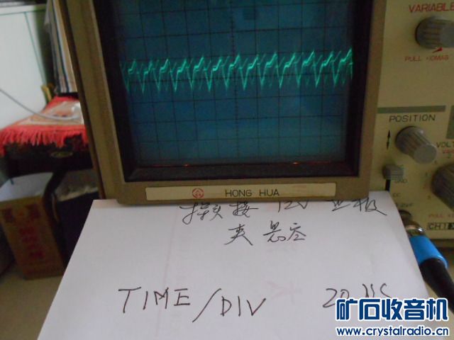

把TIME/D/V钮调整到20US拍照的波型,老弟看看。 照片 1673.jpg 照片 1674.jpg

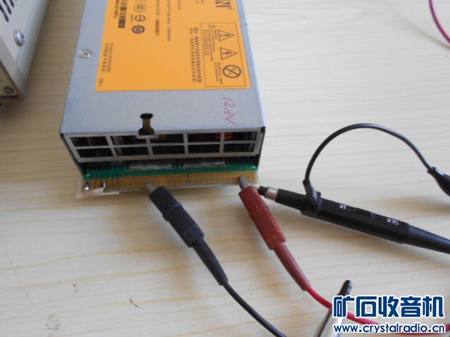

加虑波板又测试了但是探头地不能连接输出端的地方只能悬空,如果连接地示波器显示屏就是一个直线这是地线悬空拍照的图片。 照片 1680.jpg 照片 1676.jpg 照片 1677.jpg 照片 1678.jpg 照片 1679.jpg

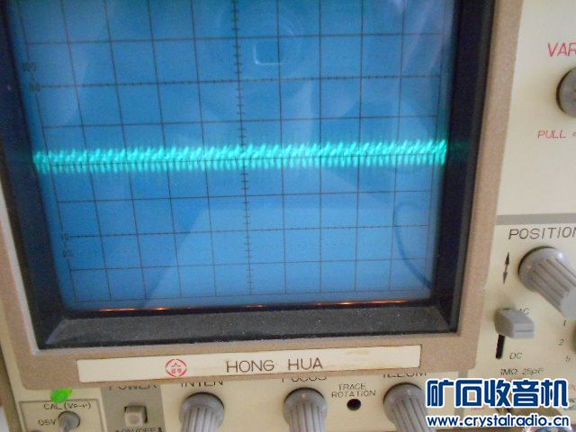

这几个把探头地连接上输出地的显示图片,勉勉强强调整出波型来【钮稍稍一调就直线了】。 照片 1681.jpg 照片 1682.jpg 照片 1683.jpg 照片 1684.jpg
 楼主| 发表于 2017-8-17 17:45:47 | 显示全部楼层
bg1trk 发表于 2017-8-16 22:38
您这个测试夹比原来的探头更不合适。
开关电源有高频辐射干扰,探头屏蔽不良的话,探头感应的干扰可能比 ...
防雨开关电源也做了一个波型测试,老弟看看这个开关电源的波型显示。 照片 1685.jpg 照片 1686.jpg 照片 1687.jpg 照片 1689.jpg 照片 1690.jpg 照片 1688.jpg

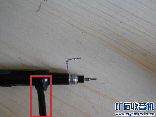

发表于 2017-8-17 20:28:12 | 显示全部楼层
发烧菜鸟 发表于 2017-8-17 16:28
你好老弟上午测试的图片乱七八糟的,下午百度学习了一下又测试几个图片,是开关电源直接输出带载测试的, ...
老兄,按37楼的图片来说,屏幕上大概能读出的信息:
纵轴每格50毫伏,波形峰到峰大概占2格也就是约100毫伏,波形峰值则为50毫伏。
横轴每格10微秒,5个周期占了大概4格,波形周期为8微秒,开关频率在125kHz附近。
其他图片都按上面这么读就行了。

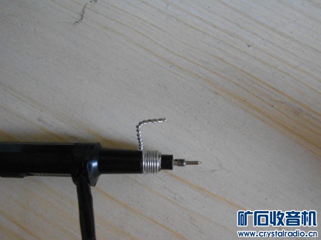

37楼图片中的探头,您应该把接地夹也取下来,下图红框内的插头往外拔就能拔出来。测量开关电源,这段“小尾巴”能引入不小的干扰。
还是这个探头的接法,如果想正规些还需加点东西:
用两根10-20厘米的线双绞,一头接电源输出口,另一头接探头。双绞线不要跨越电源壳,且尽量拉直使探头远离电源。探头这端在“针尖“与屏蔽环之间并联10UF、0.1UF电容各一只,然后再开机测波形。
成品电源标出的波纹指标都是这么测的,业界都这么干,算是个标准吧。
发表于 2017-8-17 20:32:38 | 显示全部楼层
40楼的探头接法是对的,探头的屏蔽环和“针尖”必须接在电源的正负输出上。或者再进一步,按楼上说的那么接。39楼的接法,测出来是探头悬空带接地夹的这段地线感应的干扰。
还是40楼的图片,如果接法没错误,说明经过滤波器后波纹已经大大降低。每格2毫伏,格内每个刻度线则为0.4毫伏,您测出的波纹值也就0.4毫伏左右。这个值太低了,有点不敢相信。

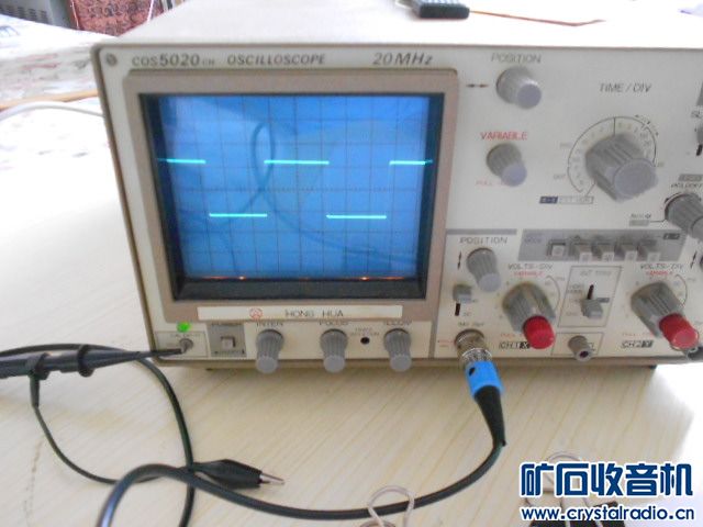

CH1通道使用前您校准了吗?用示波器自带的5V、1KHz方波校准,测量才准确。
 楼主| 发表于 2017-8-17 20:50:23 | 显示全部楼层
纵轴每格50毫伏,波形峰到峰大概占2格也就是约100毫 ...
谢谢老弟,那就是说服务器开关电源输出的纹波100mV左右在百分之一以内了【感觉基本上合格】,遗憾的是加滤波板以后的波型还没有测试出来。明天再折腾看看。回头按老弟说的那样把探头加电容测试看看。
