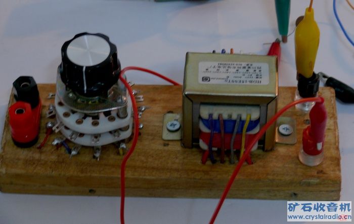

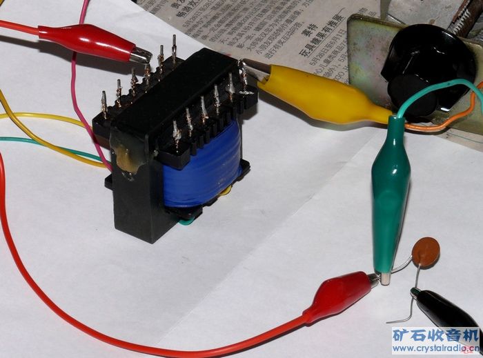

实验器材:示波器、高频信号发生器1000Hz载波方式、谐振半桥测试电路、2AP9二极管、2000P瓷片电容、200K铁氧体多抽头阻抗变压器。
实验步骤:
1 按谐振半桥电路连接,接入2AP9检波管、2000P高频旁路电容,分别在200K阻抗变压器上依次换接阻抗接点,用示波器检查波形;
2 不接2000P高频旁路电容,分别在200K阻抗变压器上依次换接阻抗接点,用示波器检查波形。
结论:

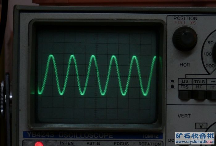

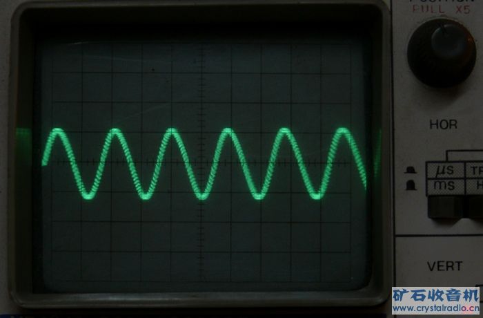

1 接入2000P高频旁路电容状态,最佳阻抗匹配值时,波形最好、波幅最大;其它匹配接点波幅不同程度减小,并伴有波形失真。

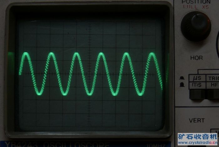

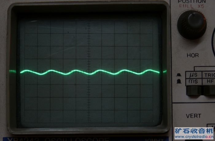

2 去掉2000P高频旁路电容状态,波形全段都有失真。
建议:
1 根据实验结果,尽可能的全盘设计矿机线路,在做阻抗匹配时,尽量选用多抽头的阻抗变压器,接近阻抗匹配值,才能保证音频输出质量.
2 高频旁路电容必不可少,保证输出音频质量。

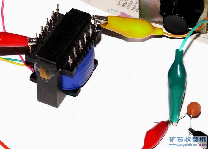

 楼主| 发表于 2010-10-31 21:16:37 | 显示全部楼层
各阻抗变压器各匹配点接入图
最佳阻抗匹配点,波幅最大,有2000P旁路电容时波形最好

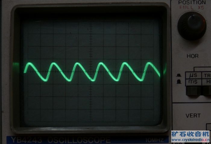

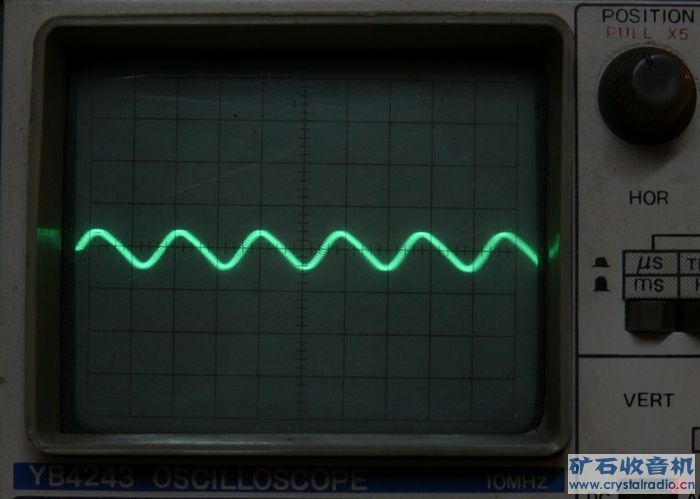

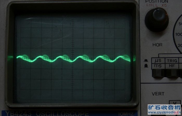

 楼主| 发表于 2010-10-31 21:19:21 | 显示全部楼层
1号实验步骤波形

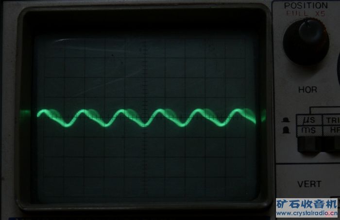

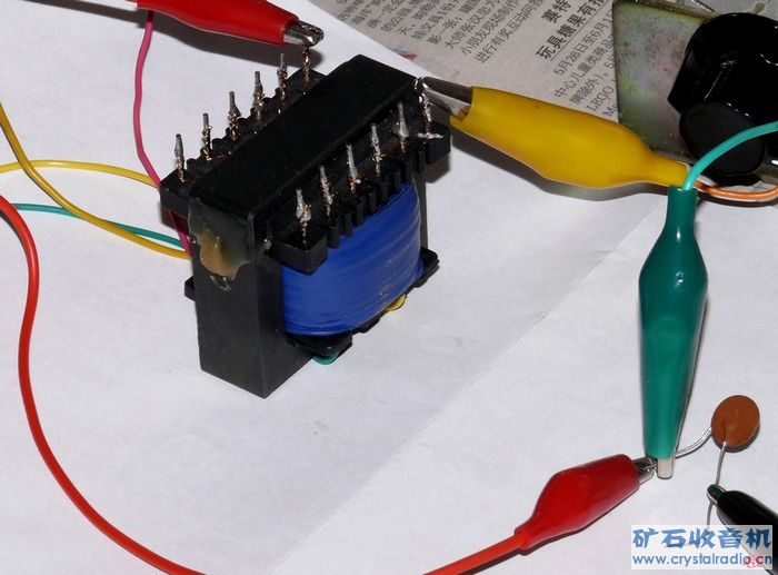

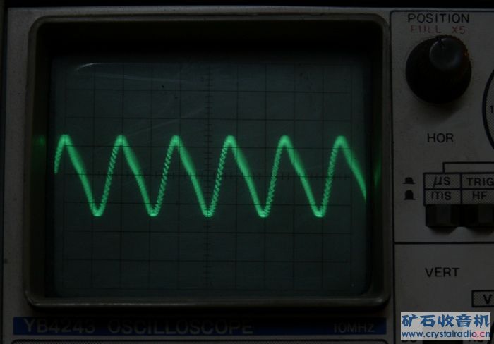

 楼主| 发表于 2010-10-31 21:23:29 | 显示全部楼层
2号实验步骤波形,去掉2000P高频旁路电容后,最佳波形接入点漂移,有明显的高频残余干扰,所有波形变差
 楼主| 发表于 2010-10-31 21:27:40 | 显示全部楼层
以往我们只是听音感觉阻抗匹配和高频旁路电容的作用,往往只能辨别音量高低、音频成分的高低音变化。其实,阻抗匹配和高频旁路电路需要尽量精确操作,才能保证矿机的效率和音质。

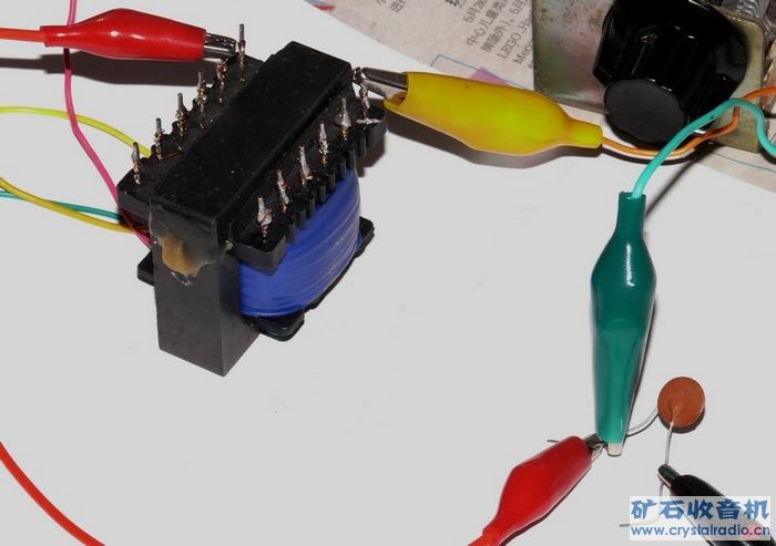

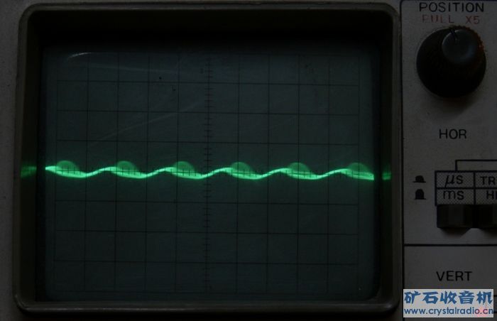

 楼主| 发表于 2010-11-1 09:09:37 | 显示全部楼层
利用互感原理绕制或利用现有变压器,可以减少匝数,提高电感量,但在矿机线路中不接高频旁路电容,会引起更为严重的音频失真。
互感变压器未接高频旁路电容波形
接入高频旁路电容波形
[ 本帖最后由 qg2007 于 2010-11-1 10:28 编辑 ]

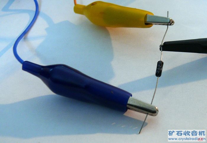

 楼主| 发表于 2010-11-1 09:58:02 | 显示全部楼层
换不同的二极管,不会引起波形失真。
有无高频旁路电容的波形失真是感性元件产生的。
发表于 2010-11-1 10:01:24 | 显示全部楼层
这个电路想说明什么?LC谐振时R上的压降会很小,会导致示波器的信号错乱(实际不是这样)
发表于 2010-11-1 10:03:44 | 显示全部楼层
再个2AP是个非线性元件
 楼主| 发表于 2010-11-1 10:12:15 | 显示全部楼层

 楼主| 发表于 2010-11-1 10:23:01 | 显示全部楼层
原帖由 laghi 于 2010-11-1 10:03 发表
再个2AP是个非线性元件
检波管都是非线性元件,它的检波后音频信号失真度在可允许范围之内,就无大碍。
100800、100900作为检波器件使用时,据说失真度就比较大,音质不好。
FM矿机的斜率检波,音质也不好。
