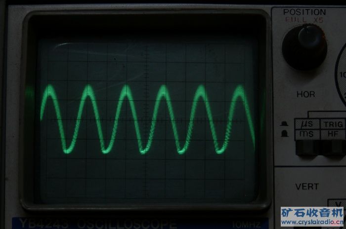

人们习惯自检波管及旁路电容引出检波。建议在阻抗器后(或班尼后)并且是负载的情况下在看其波形。
 楼主| 发表于 2010-11-1 12:50:50 | 显示全部楼层
班尼电路中的0.01u电容,相当于高频和音频通路,对实验波形中的高频残余信号量没有影响,与音频信号的比值也没有变化。班尼电路用的是固定电容电阻,有弱匹配作用。没有用可调电位器实验,估计那种调整时的音质变差也会是波形严重失真。
负载时与实验波形相同,只是波值有所衰减。
只有当阻抗匹配时,高频残余信号影响最小。也就是阻抗匹配时,可以减小高频旁路电容的容量。实验中的波形也说明这点。
调试矿机时,如果有条件的话,用信号发生器/示波器测试波形,可以将匹配调整到相对理想的范围之内。也可以引入其他条件测试。

国外矿机线路旁路电容有取300P的,阻抗匹配状态越佳,取值可以越低。
实验时波形变化的变压器的相邻抽头,在200欧、300欧、600欧、1K变化范围。我是从200K倒接的,变化范围很小了,可见匹配范围是要求相对精确的。线路中有500K的下臂电阻,所以这不是2AP9的真正匹配值,是线路综合实验值。
试了一下,这种波形300P可以纠正。
