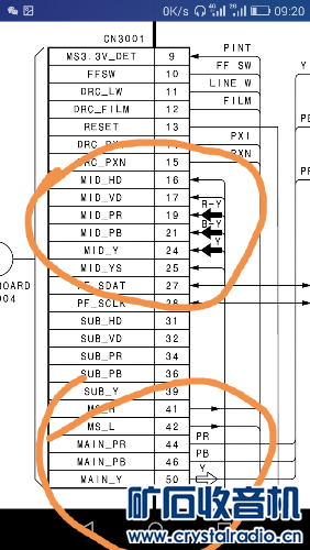

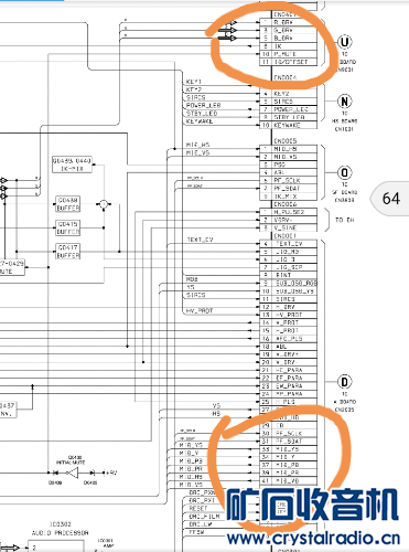

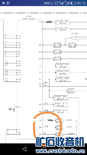

 楼主| 发表于 2017-7-21 08:50:20 | 显示全部楼层
光速飞行 发表于 2017-7-20 21:37
就是看解码器三个信输出,看那个没有出来啊
Y,PB,PR在第一块板是有输出,往后的两块解码只量了最后输出到视放加速板,万用表量的,电压基本正常,2点几伏。
我觉得这些信号是有的,三路是通的,因为显像管出来的不是缺色,是‘’质量‘’问题了
试过三基色单独输入,显示颜色也对应,亮度可能差点。
试过各路复合视频输入,本身的外接天线输入,电脑显示器信号输入,都一样的,看上去就是颜色有,调色差,亮度差。前面如果没亮度Y信号,也解不出蓝色,所以说信号是有的,只是解码出来质量变了。可能是各解码集成问题或其外围电路问题。
 楼主| 发表于 2017-7-21 09:48:35 来自手机 | 显示全部楼层
南方收音机 发表于 2017-7-20 21:58
除了三基色信号,还有亮度信号,总共四个信号加到信号板。现在可能没有了亮度信号。
输入第一级,选择输入集成出来MAIN-Y/CV      MAIN-C/PB       MAIN-PR三个信号。
输入第二级,出来是MID-Y  MID-PB  MID-PR三个信号,也就是Y    B-Y     R-Y三个信号。
输入第三级,出来是R-DRV  G-DRV  B-DRV三个信号,最后放大输入显像管。
