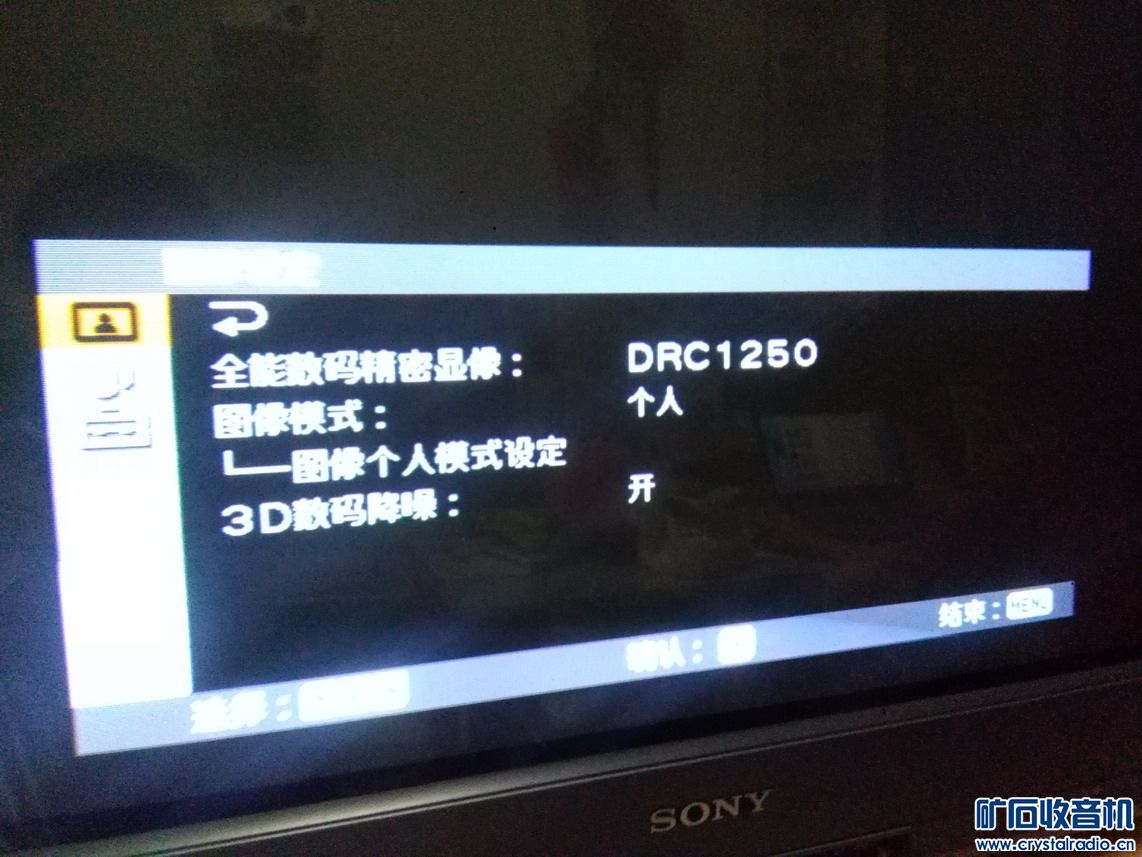

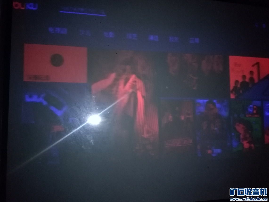

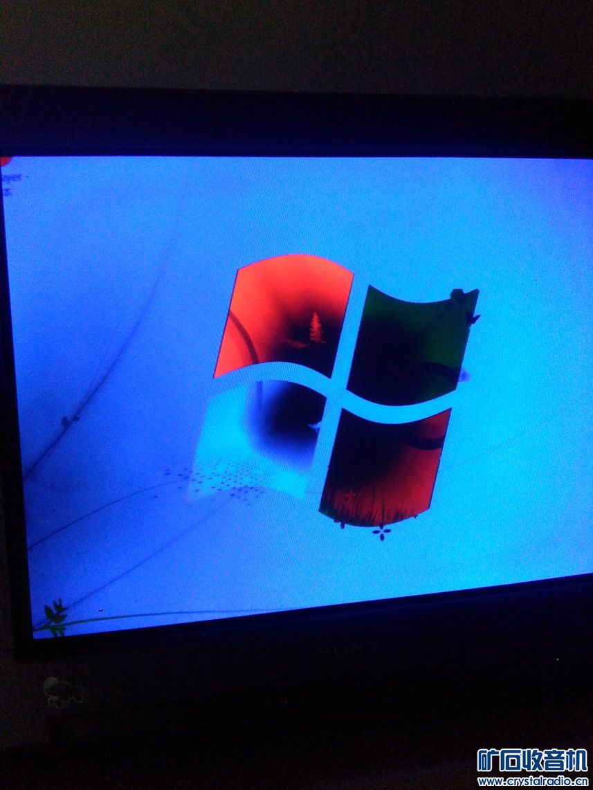

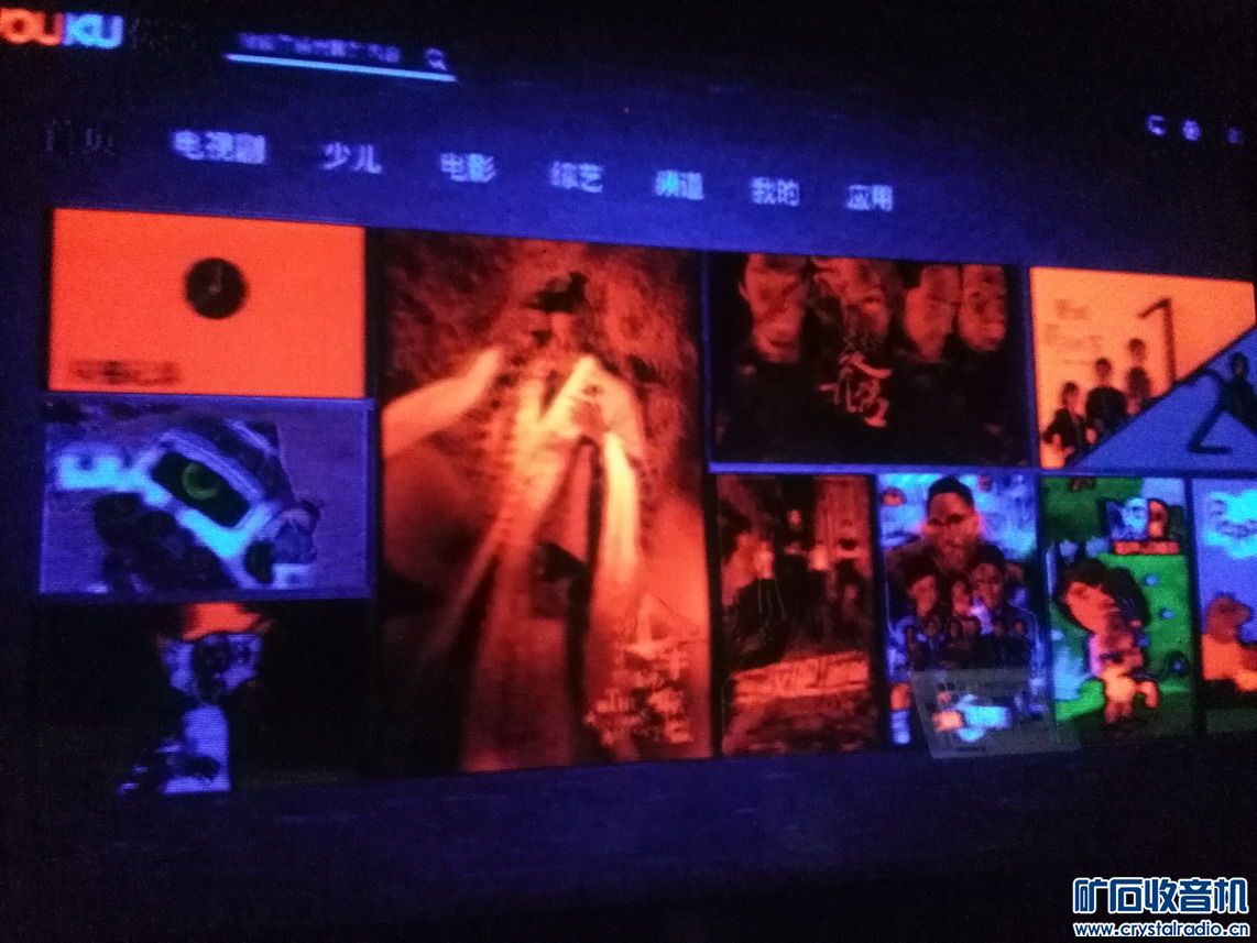

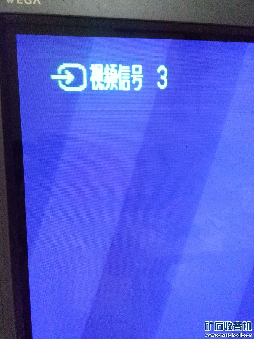

04年买的,自用,一直都没问题,半年来没开过,前几天一天机,出现这样的问题:
1、频道,菜单,蓝屏显示正常,输出节目图像严重变暗,色彩不正常。不是输入信号原因。
2、本身有色差输入,用三基色单独加场、行同步信号输入,各色显示正常,但三基色同时输入,反而变暗,色彩也不正常。
问有经验的朋友,可不可以修?怎么修?

蓝屏,频段显示正常
蓝屏,频段显示正常
菜单显示正常
菜单显示正常
输入视频显示变暗
输入视频显示变暗
色彩也不正常
色彩也不正常
电脑输出的VGA,WIN7图标,亮度色彩明显不正常

这种故障我修理很多,M80的有这通病,如果您不是专业修电视的,建议您最好不盲目要动手。菜单亮度信号与图像亮度信号   是2个信号通路,菜单亮度正常不代表图像信号的Y信号正常。

 楼主| 发表于 2017-7-5 21:36:10 来自手机 | 显示全部楼层
上海的早晨 发表于 2017-7-5 21:21
可以用视频信号送入试试。
上面等三,四图就是网络机顶盒视频输入的,也用LD机视频输入试过,并试过所有复合视频输入口,电脑出的vga也试过,都是同样问题。
