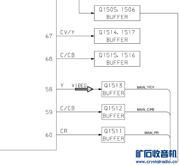

 楼主| 发表于 2017-7-7 15:19:44 | 显示全部楼层
钟福新 发表于 2017-7-7 12:17
这种故障我修理很多,M80的有这通病,如果您不是专业修电视的,建议您最好不盲目要动手。菜单亮度信号 ...
以前电视也修过不少,但毕竟不是专业,都是见招拆招的。这台电视的电路方面比一般的复杂很多,之前也修过,只是多年不动手了,什么都生疏了。
说回来,电视机现在是菜单正常,外输入图像不正常,从图像来看,也不单是亮度问题,我觉得应该是前图像处理出问题。不会是后面视放加速等电路出问题吧?菜单信号应该在视放前与外接图像结合了吧,既然现在是单单图像不正常,就应该在未加入菜单信号之前就出了问题。
量了显像管三色电压,B:172v,G:169v,R:169v。测视放板输入,三色电压是2.18,2.42,2.25。数值是播放视频时测的,不是定值。
前面信号处理测了,IC1501的58,59,60的电压分别是2.V,3V,3V,58脚的亮度信号比59,60的低1V,而且不稳定,59,60两脚很稳定。

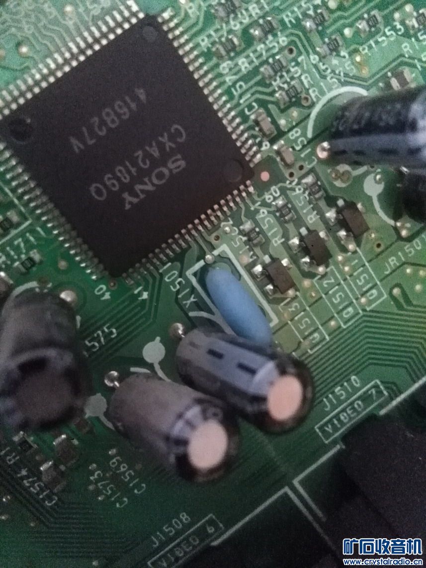

 楼主| 发表于 2017-7-7 18:45:08 | 显示全部楼层
麻烦指教 应该是上图那块集成的问题吧

 楼主| 发表于 2017-7-10 13:51:37 | 显示全部楼层
cchhiiwweeii 发表于 2017-7-10 11:42
灭弧处理不会对其它造成影响。但有可能处理过程中碰到维修开关,关闭亮度信号。
你在处理前,高压帽拉弧 ...
应该是信号处理器坏了,买了一个,装时没什么工具,装坏了
