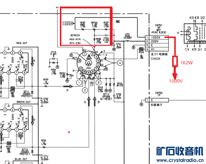

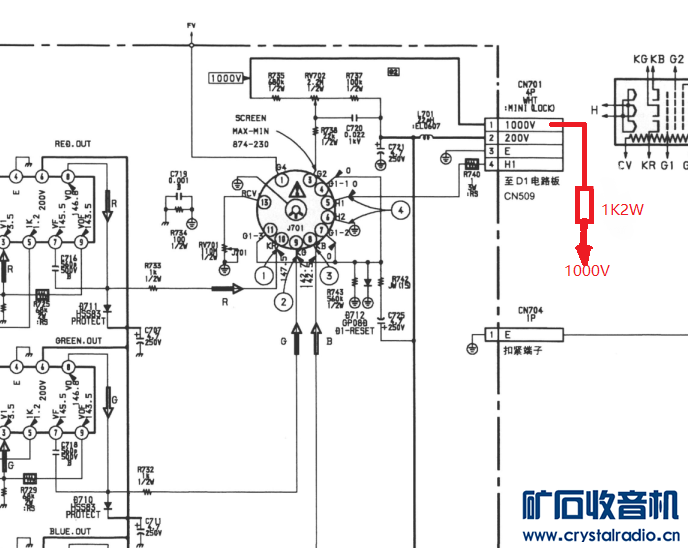

游览整个回复,就一位(南方收音机)坛友点到问题所在,其实这种老式的CRT电视电路相当成熟,尤其是大品牌的,我家里也有同样的一款,索尼KV-LX34M90,根提问的朋友一样发生了同样的问题,开始没有打开机器,分析电路,推敲问题大概所在,根据网友的提供信息,感觉很有可能才开盖检修,好了回归主题。
如楼主反映的图片来看,问题所在是失去加速极电压,你可以量一下200V电压有没有,估计是没了,从200V电压往下找,很容易找到1000V电压分压后出来的电阻,再量一下1000V电压有没有,正常的话再往后量100K电阻下部有没有200V,我的就是这个电阻由于长久没开,不知为啥,开路了,换后一切正常,好像坛里我发过帖子,你可以查找一下
给你附图
我有整套图纸,如你需要,留下邮箱,我发给你,文件太大了,上传不了
我在坛里发的帖子链接给你,你看看
http://www.crystalradio.cn/thread-799346-1-1.html

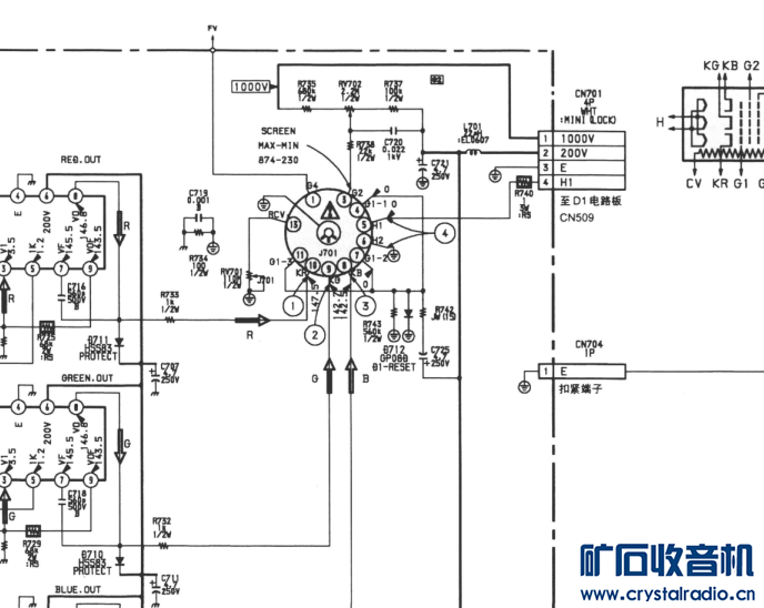

发表于 2017-7-13 11:53:41 | 显示全部楼层
汪洋中的船 发表于 2017-7-13 11:20
你说的电阻在图纸外吧?1K电阻是易损件,后端大阻值电阻很少坏。
错,此电视由几块板组成,上面是显像管尾板,这个电阻在另一块大板上,你可以从1000V电压输出检查,这个200V电压是通过分压电阻实现,大阻值电阻没有不可能坏,我的就断了,100K电阻上端有电压,下端没有,为0V,换之,全部修复。可以参照我过去发过的帖子,链接不是给你了吗?

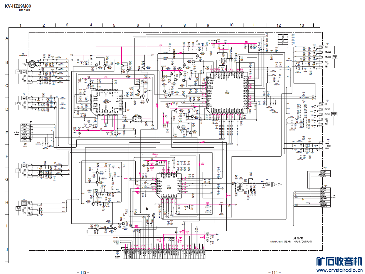

尾板测过,G,B,R输入都是2点几V,输出到显像管三极都是170V左右。之前回贴也说明了,菜单,频段和蓝色屏保显示完全正常,也上图了。现在是外入信号显示不正常,这些信号是由后板接入后经选择输出和处理后解调出来再输另一个板由CPU等加入菜单等图像合成完整信号再解调出三色信号,最后再输入后面加速板的输入显像管的。现在是输入的外接信号不正常,菜单正常,所以很明显问题是正未入CPU板之前。由于都采用高集成板,测各电压也测不到什么问题,先放下吧,以后有新的启发进展再动手。谢谢!
这机型号是KV-HZ29M80S,我有成套电路资料。
发表于 2017-7-13 20:14:39 | 显示全部楼层
老顾摄影 发表于 2017-7-13 11:53
错,此电视由几块板组成,上面是显像管尾板,这个电阻在另一块大板上,你可以从1000V电压输出检查,这个2 ...
G2——加速极电压
200V——视放管集电极电压
 楼主| 发表于 2017-7-13 20:20:33 | 显示全部楼层
汪洋中的船 发表于 2017-7-13 20:14
G2——加速极电压
200V——视放管集电极电压
后板200V正常,电路图和我的有区别。
发表于 2017-7-13 20:38:04 | 显示全部楼层
d4805 发表于 2017-7-13 20:20
后板200V正常,电路图和我的有区别。
南方收音机坛友建议你测一下加速极电压即G2电压。
