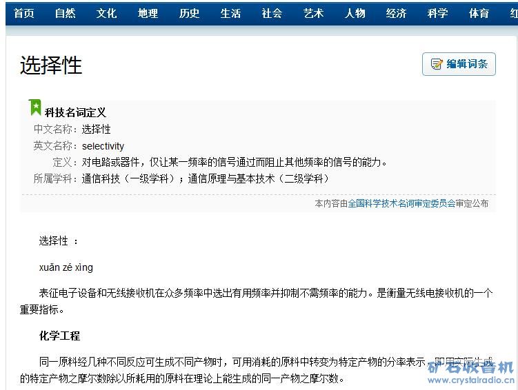

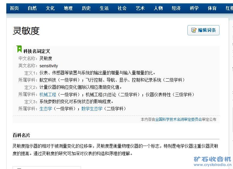

我比较相信高Q能提高灵敏度,但对“高Q提高选择性”持怀疑态度。我百度了一下,灵敏度与选择性确实是两码事。
单就线圈而言,哪来的选择性?只有(L、C)谐振后才有选择性。如果大家所讨论的“Q值”是整个矿机电路的“Q值”,或许会有影响。
[ 本帖最后由 1971sam 于 2010-10-28 09:21 编辑 ]
