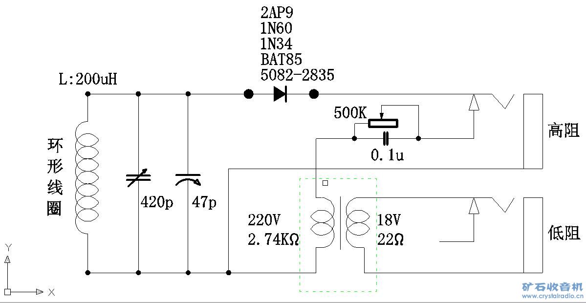

发表于 2010-10-28 16:10:26 | 显示全部楼层
回复 17# lq19512003 的帖子
这是我准备新做的矿机电路图,首选0.04×660的线和大片距可变,准备在两个地方作为可变换配件
1:检波二极管;
2:阻抗匹配器。
请前辈多多指教!谢谢!
发表于 2010-10-29 10:43:13 | 显示全部楼层
回复 18# 1971sam 的帖子
建议:如果将班尼电路由匹配变压器的上端挪到检波二极管的负极端,则可在试用不同的高阻耳机时使用班尼电路,在这种情况下如果不想用班尼电路就将电位器调到零即可。
