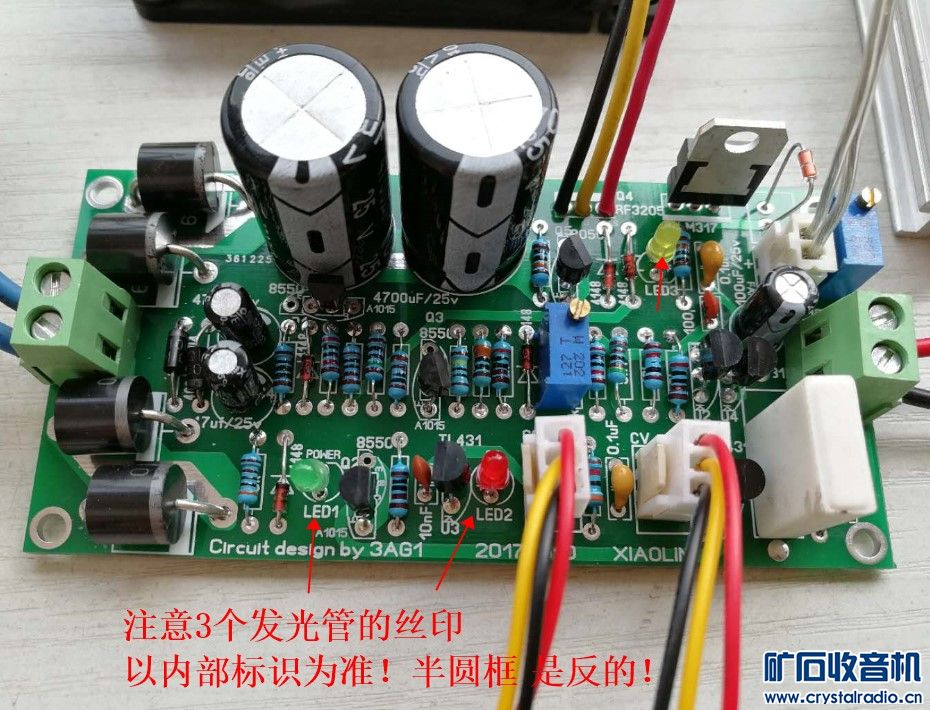

DIY电源必备,自制一个LM324版的简易电子负载
发表于 2018-3-2 10:55:18 | 显示全部楼层
xinyukeji 发表于 2018-3-2 07:33
PCB画的真漂亮啊。
谢谢,已经开始制作,只是元件还不齐。经多方参考最后还是缩小了PCB的尺寸。

 楼主| 发表于 2018-4-19 07:02:32 | 显示全部楼层
电源发现一个小错误。提示一下
