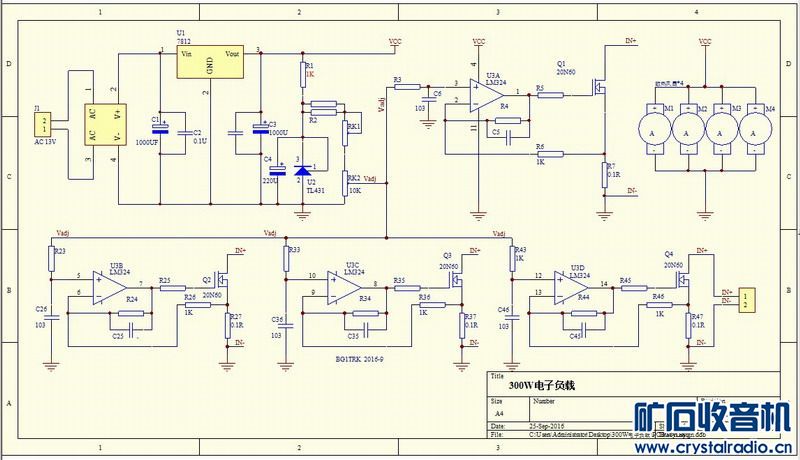

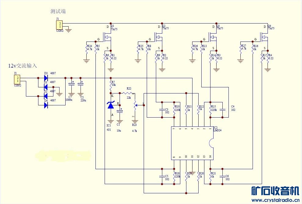

测试电源性能需要负载,所以自制一个LM324版的简易电子负载,
电路图是隔壁论坛很流行的一款:

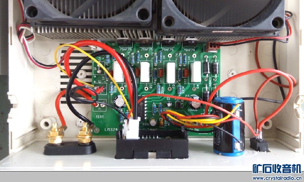

很多坛友用洞洞板做的, 但是比较费时间,所以试着画了张PCB,
  打回来了,
等齐元件焊了起来:
这个需要搞好散热,很重要!看看坛友的:
我暂时么有钻孔工具,先简单的装了一下,
用手头的壳子做了个机壳:
简单的测试一下,散热条件不允许,没有测试大电流:
前面的20频闪没拍到,手写一下,实际是大的20,很漂亮的
上一个坛友的整机图:
需要测试电源性能的坛友,可以考虑做个。

发表于 2017-6-26 08:29:20 | 显示全部楼层
xinyukeji 发表于 2017-6-26 05:51
有空PCB,也有元件,见签名,呵呵。
电路图的画法不太直观,换换

 楼主| 发表于 2017-6-26 08:45:01 | 显示全部楼层
bg1trk 发表于 2017-6-26 08:29
电路图的画法不太直观,换换
谢谢大师的专业电路,您的电路参数和我的有些出入啊?按您的图参数可以做到300W?
看见您DIY的负载了,专业! 高大上啊,呵呵:
发表于 2017-6-26 09:08:43 | 显示全部楼层
看见您DIY的负载了, ...
您才是专业,从您那购入的电桥用着很不错,物美价廉,好东西!
我这就是弄一堆破烂凑合的,电路和您用的差不多,只不多加了几只抗干扰的电容。
驱动MOS管不消耗电流,提升功率换更大功率的MOS管和更大的散热器就行。
我用老P3的CPU散热器,奔3CPU功耗最大在70-80W左右,4个散热器承载300W散热功率,可长期满载工作。参数是厂家设计好的,可以不用计算散热器参数直接拿来,省事。MOS管用的是250W、TO247封装的“大”管,每只承载70-80W,合起来300W左右是可以的。
缺憾是没加温控,四个风扇工作起来很吵,几十瓦功率时风扇其实没必要启动。

发表于 2017-6-27 14:59:46 | 显示全部楼层
用358做过,貌似那个102电容不接还好,接了容易不稳定,当时也没仔细研究,不知道有没有人遇到这个问题

发表于 2017-6-30 11:23:04 | 显示全部楼层
好像只能工作在恒流方式
