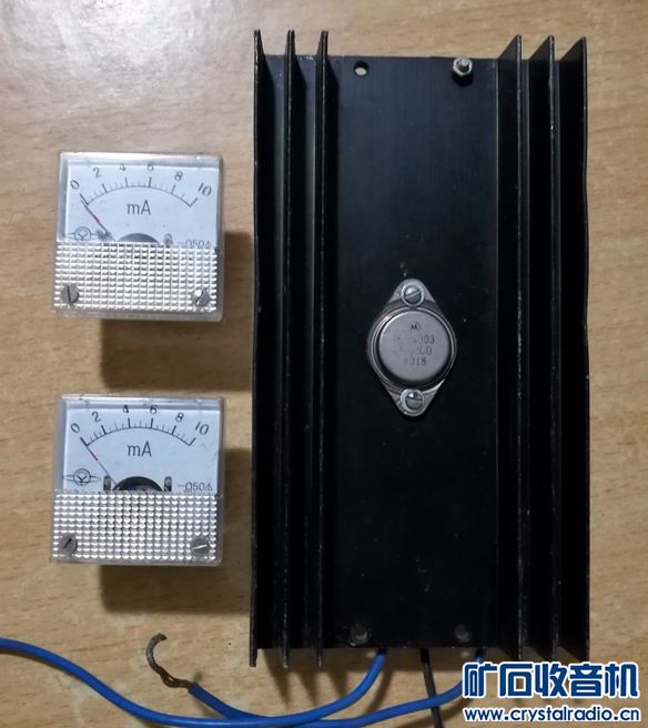

淡笑淡笑 发表于 2018-1-11 10:13
这种方法是以前用的,现在很少有人知道了,如果用以前的碳刷电动车控制器改装也是可以的!坛内有做出来的 ...
那天只是随便说了句话,还没仔细看你的内容。今天看了看,还是用了点心思做出来的,亮点在数字显示,负载功率直观准确。
开始觉得散热器那儿有点问题,热传导面积太小,再仔细看看还是临时安装,那就不用说什么了。
其实我平时也有一个假负载,但只是临时用一用,没把它们装配成一个整体。手头有两吋的小指针表头,有MJ系列的大功率管,三百多克一块的铝散热器,后面这两样本来就是二十多年前做大功率开关电源剩下的。用指针表头做就很简单了,找一个给散热风扇供电的电源,同时也给做负载的大功率管提供基极电流,随随便便就做出来了。
