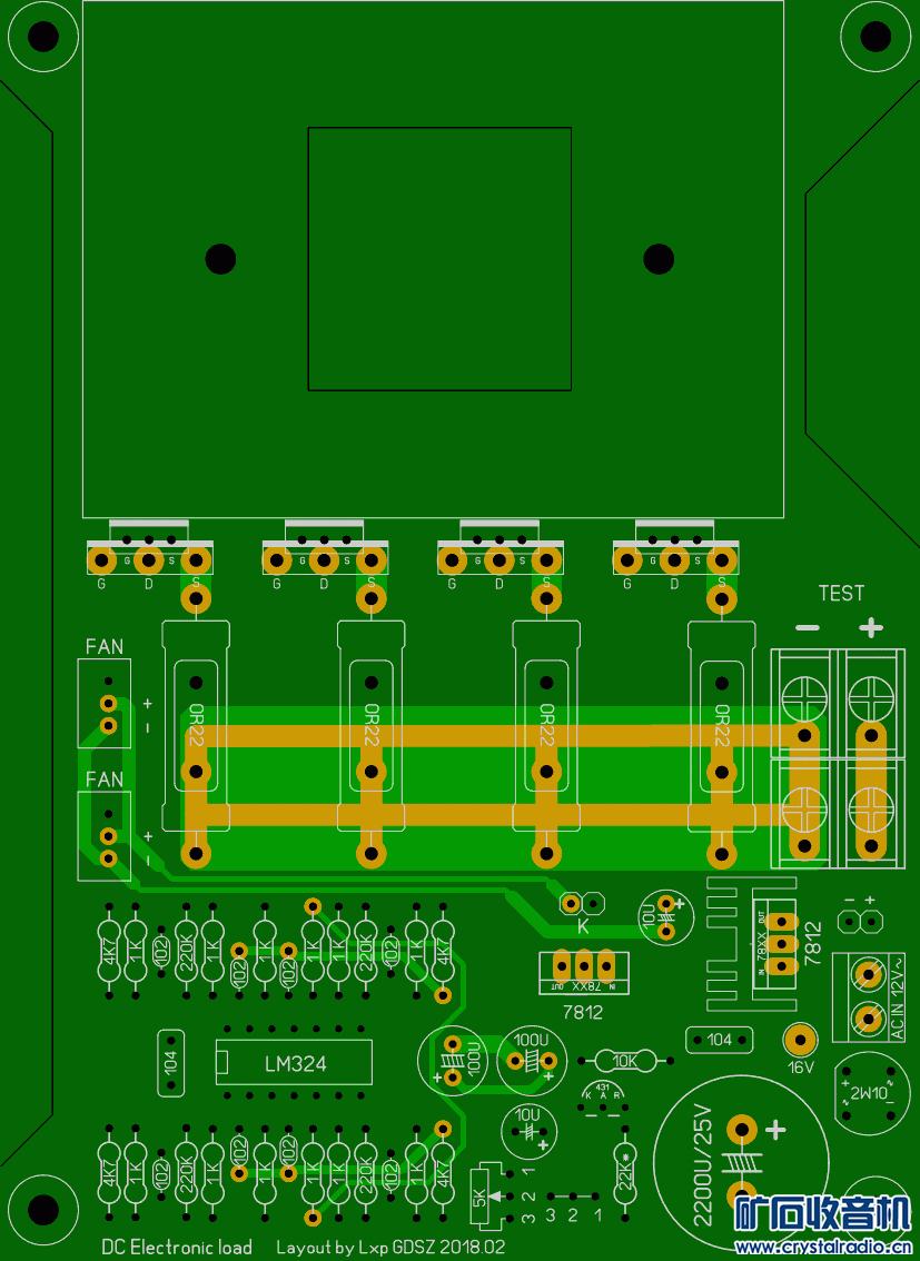

DIY电源必备,自制一个LM324版的简易电子负载
发表于 2018-1-23 13:56:10 | 显示全部楼层
电路图R21应该是220K吧
 楼主| 发表于 2018-1-23 14:36:14 | 显示全部楼层
是220K。图纸标错了

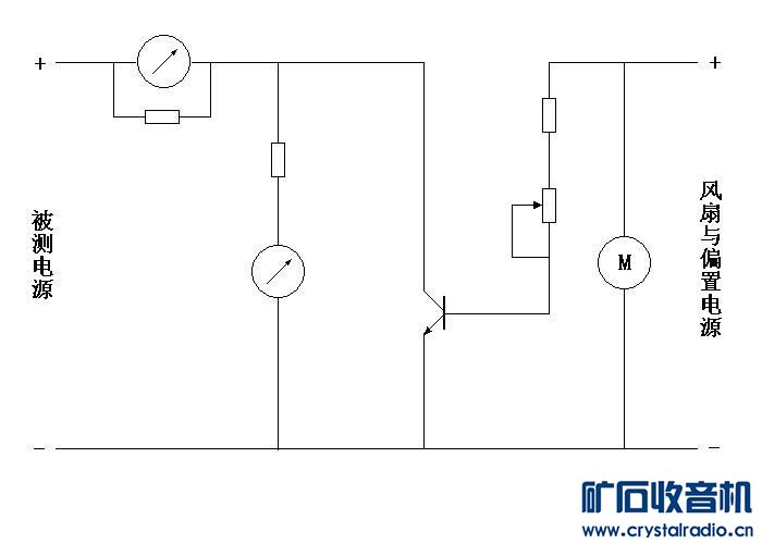

发表于 2018-1-28 19:56:04 | 显示全部楼层
老呆 发表于 2018-1-11 17:05
那天只是随便说了句话,还没仔细看你的内容。今天看了看,还是用了点心思做出来的,亮点在数字显示,负 ...
老呆坛友你好,估计这两天没啥事。是否把你的电路图贴上来我想仿一下测一点锂电池。上图后请消息,先谢谢了。
发表于 2018-1-28 22:57:34 | 显示全部楼层
淡笑淡笑 发表于 2018-1-28 19:56
老呆坛友你好,估计这两天没啥事。是否把你的电路图贴上来我想仿一下测一点锂电池。上图后请消息,先谢 ...
你是要我的电路吗?我说的那个太简单了。
那种毫安表头,并联分流电阻测电流,串联分压电阻测电压,计算方法网上一搜都有。那两个电流表与电压表的位置,也可以就用万用表的直流电流档与直流电压档测量。
那个假负载,根据最大工作电流选择大功率管,散热器上要装一个风扇,如果负载功率不大,也可以用自然冷却。根据风扇的工作电压配一个电源适配器,同时也给做假负载的大功率管提供基极电流,根据需要的工作电流用电位器调整基极电流,串一个电阻作保护,阻值按最大电流设定。

 楼主| 发表于 2018-2-4 08:26:38 | 显示全部楼层
szlrdn 发表于 2018-2-1 21:01
挻好的,也想装一个用用,很方便的。你的板不合我意,还是自已画吧,借你的电路用。谢谢。
注意R21标错。应该是220K

 楼主| 发表于 2018-3-2 07:33:13 | 显示全部楼层
PCB画的真漂亮啊。
