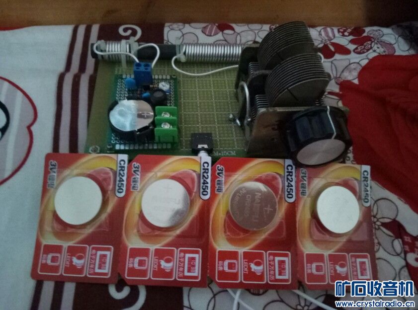

制作9014单管来复式收音机

 楼主| 发表于 2017-7-11 00:35:27 | 显示全部楼层
买了几块南孚的CR2450,重新焊接了块板子,这下电池管用了
 楼主| 发表于 2017-7-11 07:23:47 | 显示全部楼层
20块钱5个,包邮。还算便宜的了

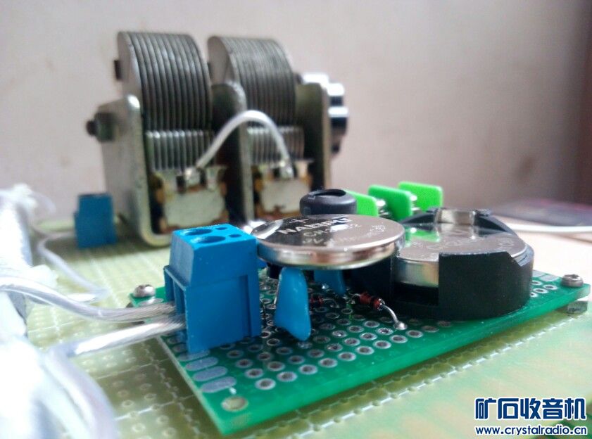

发表于 2017-7-11 07:50:06 | 显示全部楼层
yyh 发表于 2017-7-11 07:23
20块钱5个,包邮。还算便宜的了
请问这么大的空气可变是如何固定的?
 楼主| 发表于 2017-7-11 10:02:00 | 显示全部楼层
tl50znz 发表于 2017-7-11 07:50
请问这么大的空气可变是如何固定的?
空气双联背后有螺丝安装孔

 楼主| 发表于 2017-7-11 19:38:44 | 显示全部楼层
来个两种电池对比图,确实大了一整圈
发表于 2017-7-11 21:42:42 | 显示全部楼层
这种来复式单管机上偏流电阻是一个R可调电阻,下偏流电阻可以看作是两个二极管串联接入,确定三极管的静态工作点。当收到电台信号时,三极管处于信号放大状态,此时二极管处于检波状态其导通角发生变化,同时检波后的音频信号与整流滤波后的残余直流电流一并加入三极管B极,从而引起三极管B极工作点发生变化,C极电流相应也会发生变化,当信号越强时,这种变化会更大,某种意义上来讲,这种变化就是AGC控制。
