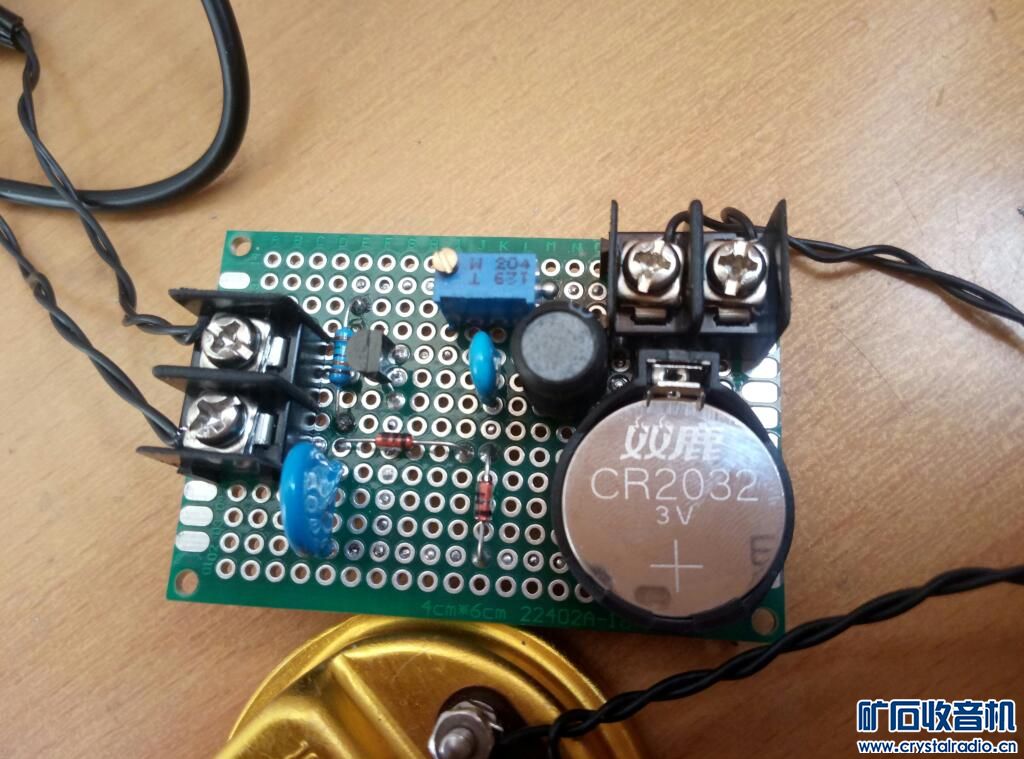

制作9014单管来复式收音机

 楼主| 发表于 2017-6-27 16:24:19 来自手机 | 显示全部楼层
准备上变容管bb112电调谐,邮寄路上
 楼主| 发表于 2017-6-27 17:50:48 | 显示全部楼层
一步一步走,先解决电源供电问题。查询了下CR2032电池,容量200毫安时左右,实际使用收到电台后大约1毫安电流。粗略估计能用200小时左右,这样就可以板载电池了。感觉还不错,电池电压从新电池3.3V下降到3V比较快,然后就稳定了。看来放电特性还是比较适合做来复式收音机的。下一步准备BB112到后作成电调谐后就定型装盒了。

发表于 2017-6-28 07:34:49 | 显示全部楼层
这种简单的再生来福机上变容管调谐电路    用一节好一点的9V碱性电池就可以了   把调整调谐电压的电位器取的大些例如1-2M
这样电池的使用时间会很长  几乎与电池的自然存放有效期差不多   也不用稳压   短时间内使用电池的电压变化很小不会跑台
忌用简单的升压电路 模块 干扰无法处理
 楼主| 发表于 2017-6-28 07:49:58 | 显示全部楼层
对的,也是哈,实在不行就用三个cr2032解决,这样板子可以薄一点

 楼主| 发表于 2017-6-29 08:00:51 | 显示全部楼层
临时找了个盒子先装起来,线圈改用镀银线绕,效果还不错。

发表于 2017-6-30 21:23:51 | 显示全部楼层
还第一次见用银线做中波磁棒。
