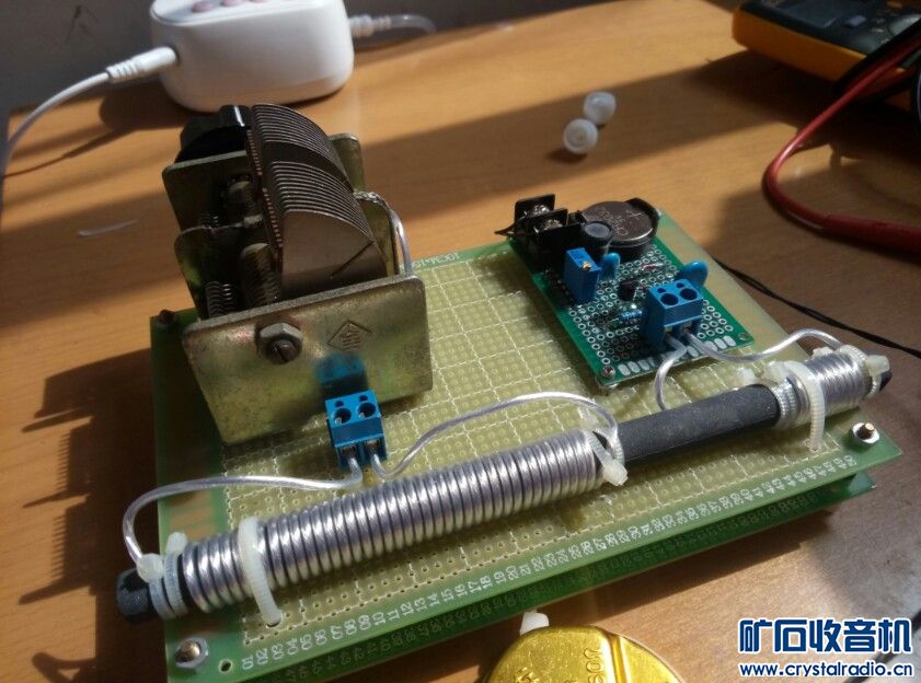

 楼主| 发表于 2017-7-1 01:23:40 | 显示全部楼层
70后大叔 发表于 2017-6-30 21:23
还第一次见用银线做中波磁棒。
镀银特氟龙线,效果一般吧。绕起好看而已

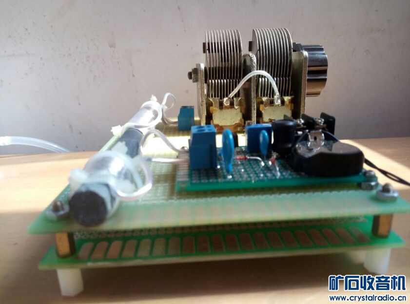

 楼主| 发表于 2017-7-1 16:14:25 | 显示全部楼层
找了个洞洞板先装起来,以后有好的盒子再整体装入。
发表于 2017-7-1 17:00:54 | 显示全部楼层

发表于 2017-7-4 01:18:33 | 显示全部楼层
这张图是真好,一装就响。
就是我在市区,还在高层里,屋里新号实在不好。在窗户护栏上引了个天线,在磁棒上绕了两圈,信号有很大改善,但是感觉明显选择性差了很多,就两个台声音可大,还有混叠,调可变电容效果不明显。
 楼主| 发表于 2017-7-4 07:11:16 | 显示全部楼层
nengcai0313 发表于 2017-7-4 01:18
这张图是真好,一装就响。
就是我在市区,还在高层里,屋里新号实在不好。在窗户护栏上引了个天线,在磁棒 ...
确实装配调试容易,一般不需要调整,调整偏流意义也不太大,只要控制集电极电流在1.5到3毫安或是略大都可以,而且我发现这个9014单管机随着电池电压的下降适应性还很强,能稳定工作在3.3至2伏左右。
