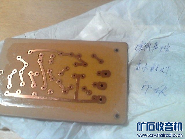

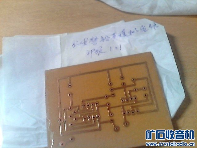

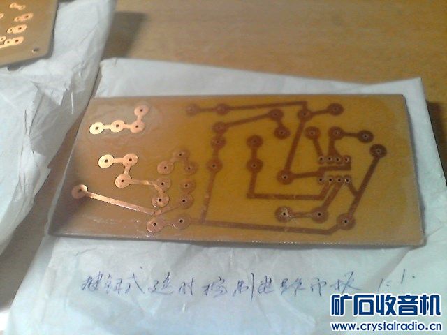

楼主: S66D
自制电路板流程
发表于 2017-10-11 07:58:57 | 显示全部楼层
好家伙,,纯手绘啊,买个打印机吧。
发表于 2017-11-5 14:43:45 | 显示全部楼层
自己做 用感光做也便宜  效果还好

发表于 2017-11-6 21:47:03 | 显示全部楼层
手工自制线路板风浪再起,为大家鼓掌了!
发表于 2017-11-7 17:55:30 | 显示全部楼层
纯手绘啊,向你学习了。

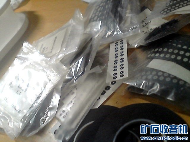

发表于 2017-11-7 20:44:41 | 显示全部楼层
xy569 发表于 2017-7-3 01:18
油漆、指甲油等用笔来描图,很不方便,油漆、指甲油浓了拉不开,稀了流淌,笔尖上油漆干了不好画, ...
找到了一些。黑色的是线路板厂里搞出来的。其他的是以前在丽水邮购的。
没你做的漂亮,找到了几片以前做好搁置的板子。。。
发表于 2017-11-7 21:04:04 | 显示全部楼层
用漆片画电路干得快,易修改
发表于 2017-11-7 21:43:29 | 显示全部楼层
我的办法,粗大的比如音箱分频器,用刀刻;仿制收音机,用脱蓝纸把图画到板上,再上溱;精细一点的,用洞洞板;再精细的比如要贴片元件,就用Sprint-Layout 6.0 矿坛专用版
发表于 2017-11-7 23:55:17 | 显示全部楼层
没你做的漂亮,找到了几片以前做 ...
用这个做还是很方便的,先把者元件脚的位置(焊盘)定好,再用带子把焊盘连起来就好了,修改、移动位置也容易,总比用漆好弄
发表于 2017-11-8 06:37:11 | 显示全部楼层
xy569 发表于 2017-11-7 23:55
用这个做还是很方便的,先把者元件脚的位置(焊盘)定好,再用带子把焊盘连起来就好了,修改、移动位置也 ...
是的。复杂一点的板子有点费时间,有设备不如热转印及感光法。
何况现在想买这些都没有了。
发表于 2017-12-25 12:54:10 | 显示全部楼层
复印到电路板上,油漆描图,然后再腐蚀。
