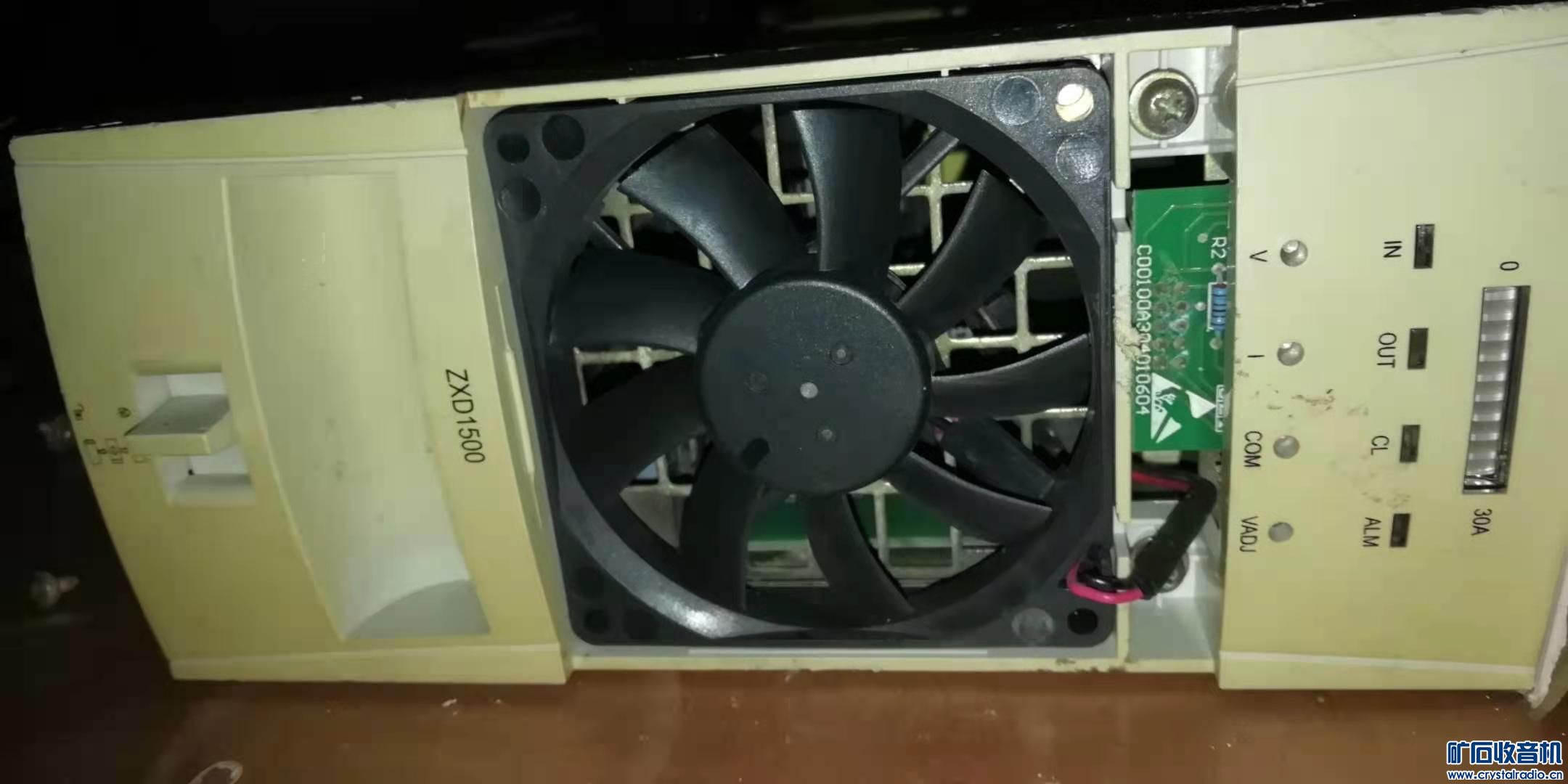

l楼主;看得手痒痒也想改一个、就网购了一台ZXD1500。可惜以前没玩过这类的东东、背后的输出板上除了输入、输出线外,还有九根细插头线、这有用吗?还要处理一下吗?看到请回复一下、谢谢。
 楼主| 发表于 2021-3-10 06:37:20 | 显示全部楼层
daduzhir 发表于 2021-3-9 22:31
l楼主;看得手痒痒也想改一个、就网购了一台ZXD1500。可惜以前没玩过这类的东东、背后的输出板上除了输入、 ...
那些没有用了除非你还有集中控制器。一般是用不到了。
发表于 2021-3-10 20:22:07 | 显示全部楼层
好吧、知道了功能心里就不纠结了,谢谢回复。
发表于 2021-3-14 22:55:44 | 显示全部楼层
今天没事把机子的输入、输出线接好后开机、面板的输入指示和告警指示灯亮,风扇转就是没输出。是不是还要把背后的排线触发一下?

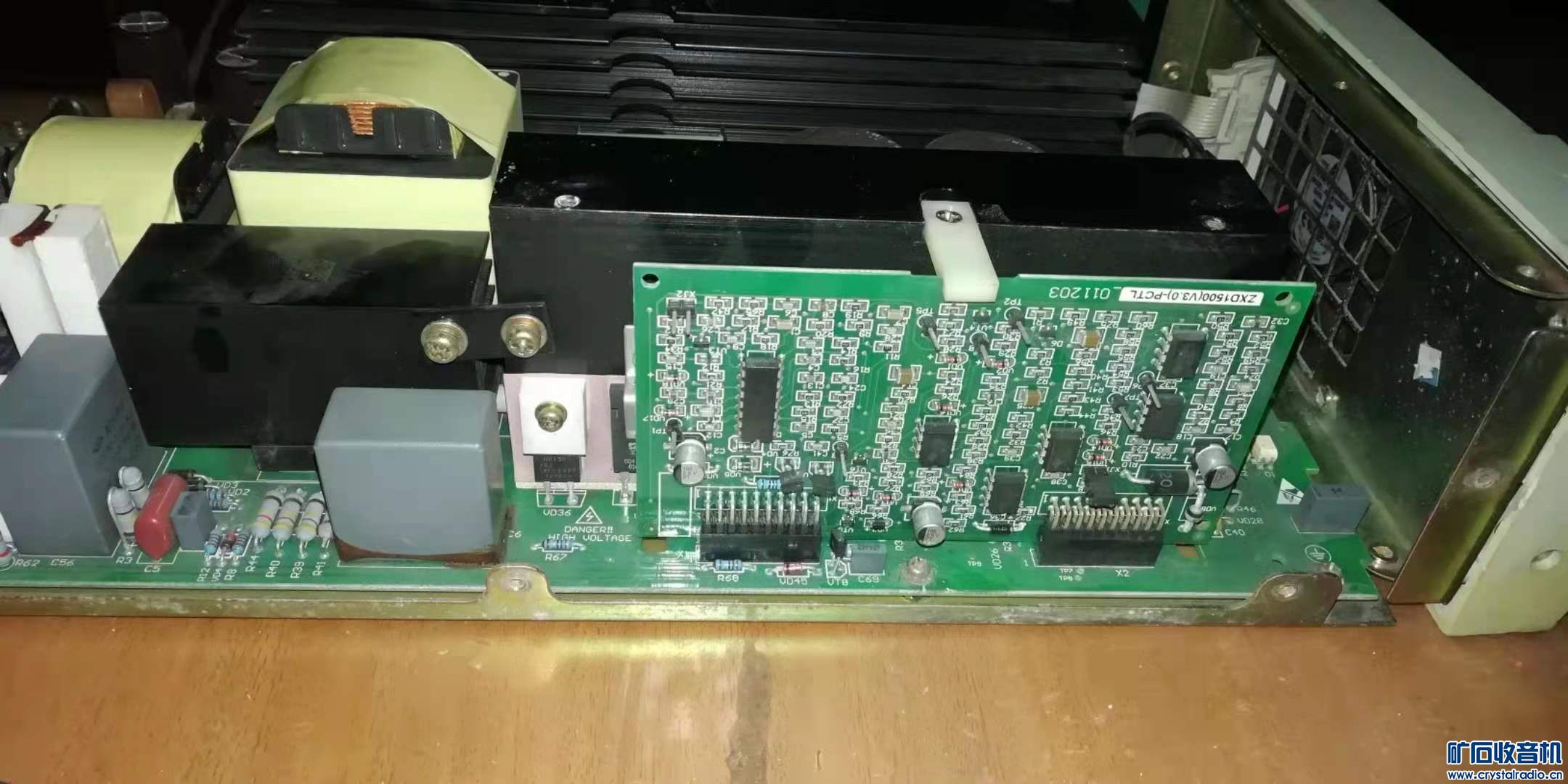

发表于 2021-3-15 00:41:23 | 显示全部楼层
是这种板子的、是不是老型号的?
发表于 2021-3-25 16:29:14 | 显示全部楼层
daduzhir 发表于 2021-3-15 00:41
是这种板子的、是不是老型号的?
老版本的,我也有台,不知道怎么改!!
发表于 2021-4-7 00:21:47 | 显示全部楼层
wqhzhy5858 发表于 2021-3-25 16:29
老版本的,我也有台,不知道怎么改!!
你的电源也是没输出?实在不行把继电器俩触点短接了吧!甩掉保护。
发表于 2021-4-7 09:10:38 | 显示全部楼层
能正常启动,就是不会改可调
