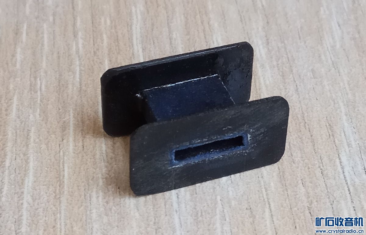

谢谢,我明白您的意思。但是我这个是进了沙子的咪头,和您那个没法比,我还是想重新搞一下。

我当时改饶时没有动原线圈,而是自制一个骨架手动绕线机绕的,0.025的线17000匝。其实,配3DQ用0.09的线 ...
谢谢您的鼓励,能否把您当时的的链接发给我,0.025的线,想象不出来有多细,我的0.04的线都有时候看不清。
要不我折衷一下,用0.04的线,绕多少算多少。
彻底折腾下,把所有东西都打开清理干净。线圈重绕。

要有耐心,我用塑料笔杆插到线圈骨架里,用手一圈一圈的绕的。这样的好处是可以趁着劲,不容易断线。
请问您用什么线,绕了多少圈?

我是拆了一个继电器的线圈,线很细,比发丝细很多,也没数,大概快绕满原来的骨架时,线断了,测量电阻1200Ω吧!

建议自制骨架进行线圈改绕,不破坏原有线圈。
谢谢,做个好的骨架并不容易,我再琢磨琢磨。
