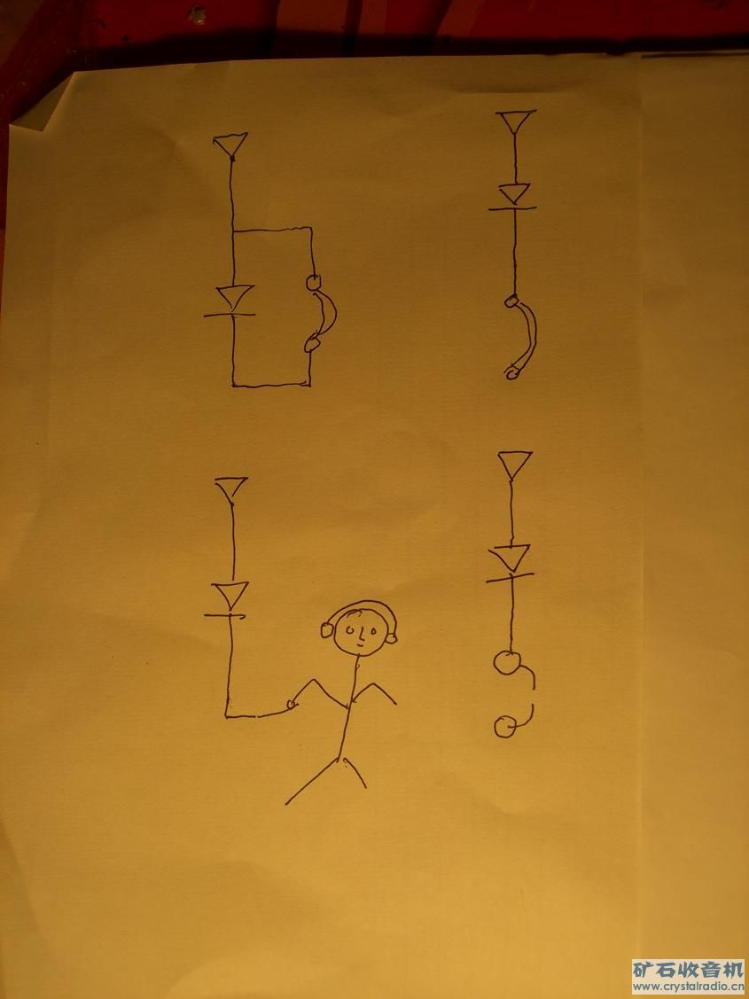

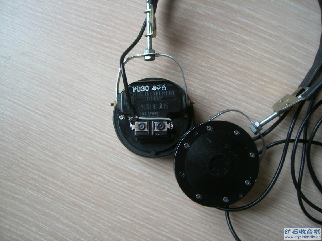

自从朋友赠与我USI舌簧耳机后,我的矿机就一直使用它别的耳机就放到一旁不用了,它是我所有耳机中效果最好的(见http://www.crystalradio.cn/bbs/forum-3-1.html)。因为它的灵敏度非常高,耳机放到枕边强台早上开始播音时立马被吵醒,戴在头上非常震耳,有点忍受不了。但我说的神奇还不止这些而是将该耳机改成特高阻之后的神奇。
    受L.D.XIONG兄的影响我将USI耳机单个直流电阻60欧改成直流电阻26K,当然使用的是0.025的细线绕了21000圈,二个耳机串联是52K。改造后的USI舌簧耳机出现了神奇的效果,这神奇的效果只是在无意之中发现的。
1、神奇之一:将耳机戴在头上不接任何线路能听到交流声,距离各种电器五六十公分都能听到,而且音量不小。这是其他耳机没有的现象。
2、神奇之二:耳机改成特高阻后我想体验一下耳机并联二极管接天地线的接收效果,因为我用军用4400欧耳机这样试听没有任何反映,可小时候60年代经常这样收音是没有任何问题的,呵呵!有点扯远了。当我将二极管并联在耳机上只接了天线还没等接上地线耳机马上发出了声音,音量还比较大,真是出乎我的意料。我又换了一种接法,二极管与耳机串联的接法即天线接二极管的一端,二极管的另一端接耳机一端,耳机的另一端空着。居然耳机又发出了声音而且音量要大于和二极管并联的接法。真是神奇,别急还有神奇在后头。在我惊喜之时发现音量怎么有点小了,检查发现两个耳机之间串联的连线从耳机焊接点断开了,啊!这样耳机还能响呀!灵敏度也有点太高了吧!
3、神奇之三:还有更加神奇的,做完上述实验我把耳机插头脱离了线路甩在一旁只是手还捏着二极管和耳机串联的端头,奇怪耳机里怎么照样有播音,只是音量很小但是能够听清内容。我有点发愣,神奇!真是太神奇了!

这几种情况下耳机都能发音
这几种情况下耳机都能发音

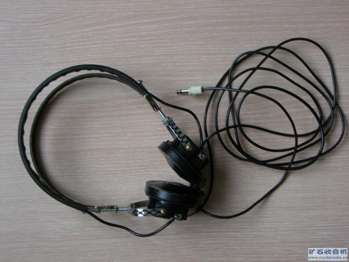

耳机的外观
耳机的外观
这是1614型如果是729型效果还要好
这是1614型如果是729型效果还要好

回复 13# tnlby 的帖子
1614我绕过30023T,37K,阻抗249K。
